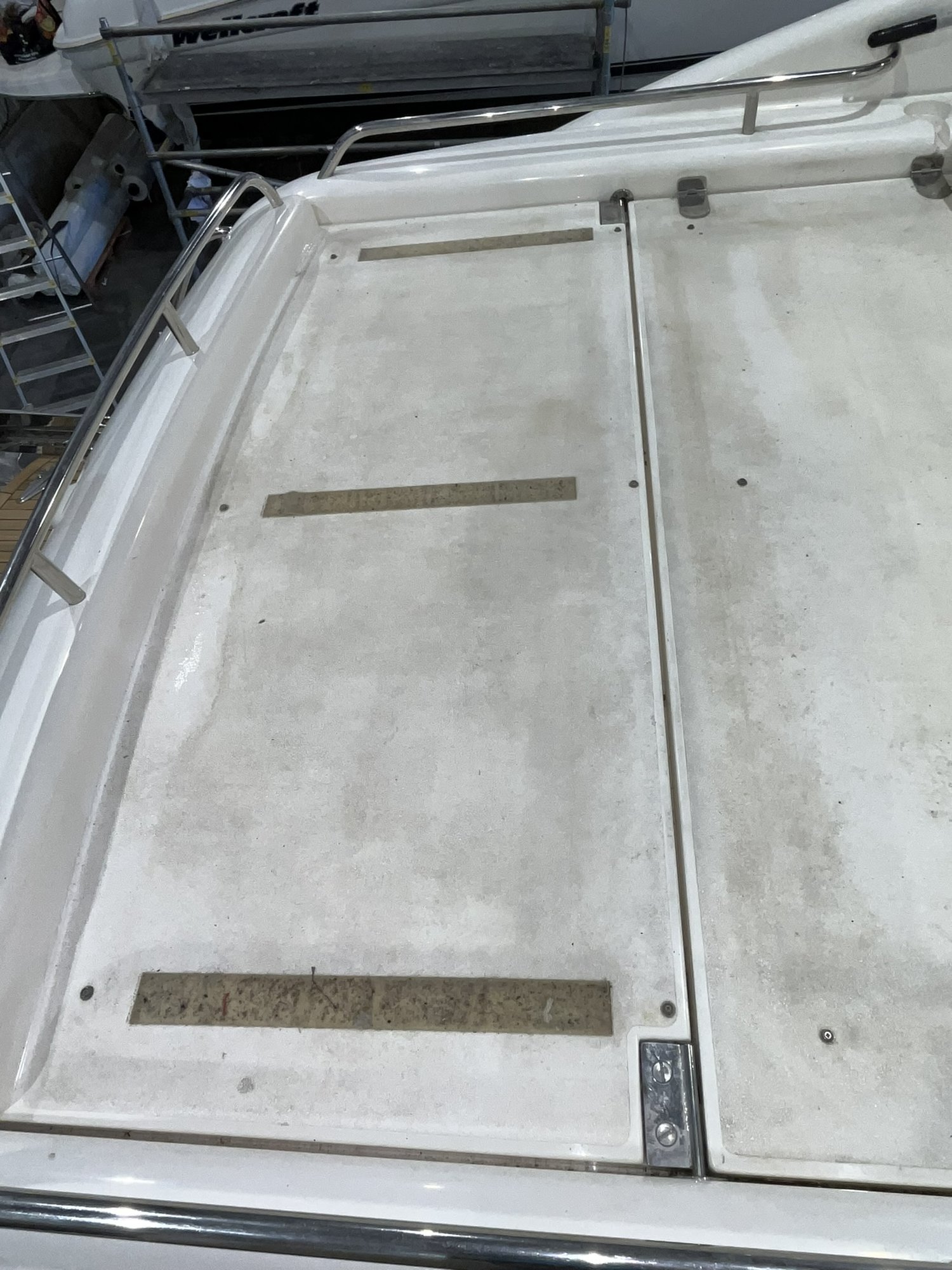

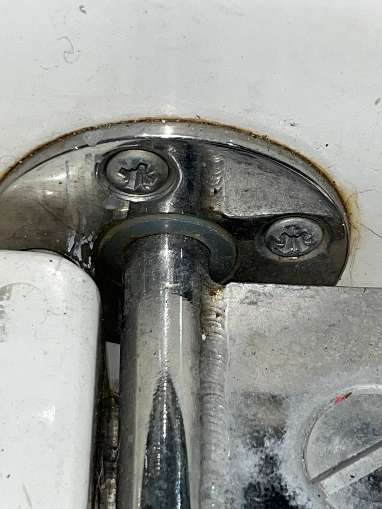

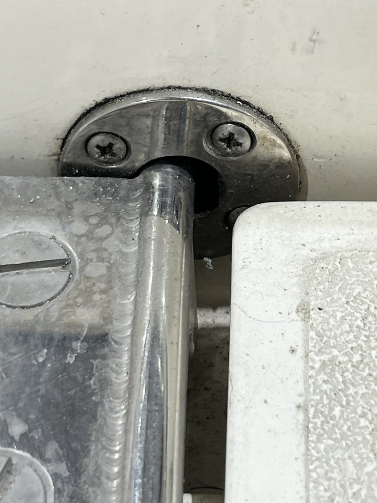

Jag har en Sunseeker Camargue 47 och den har ett jollegarage under den aktre solbädden, där den bakre sektionen under solbädden lyfts upp hydrauliskt när jollen vinschas in/ut. På babords sida så saknas det en packning (som ser ut att vara i plast) i "garage luckans" infästning i båten. Se bilder på BB sida där det saknas packning samt SB sida där packning finns samt bild på hela "garageluckan" för en helhetsbild.
Har någon i detta kunniga forum något förslag var man kan finna den ljusgrå plastpackningen som saknas på BB sida? En väg att gå kan vara att vända sig till Sunseeker i England men lyssnar av först om någon i detta kunniga forum har något förslag på var jag kan finna en sådan packning på hemmaplan först. Garagebild.thumb.JPEG.5b397adc0902bb1302be41ec0e9968d4.JPEG1138715934_Nrbildmedpackning.thumb.JPEG.d33db1dd9f3c85da0990ab43760ce9d2.JPEG
Är nog snarare en enkel lagringsbussning av något plastmaterial som saknas, som gör att metalldelarna inte ska gå mot varandra och orsaka oljud.
Lätt att tillverka för någon som har tillgång till en svarv.
Redigerad av Hybro
Håller med @Hybro, det är en plastbussning som du saknar.
Om du mäter dimensionerna (inner/ytterdiameter) blir det mycket lättare att tipsa om alternativ. Annars är det väl ett mail till tillverkaren (eller fråga på ett Sunseeker-forum) som skulle kunna vara ett tips.

Tack för svar och jag mäter inner/ytterdiameter på plastbussningen så ser vi om den finns att köpa alternativt om plastbussningen måste tillverkas. Provar också om den svenska generalagenten för Sunseeker har någon mer information.
