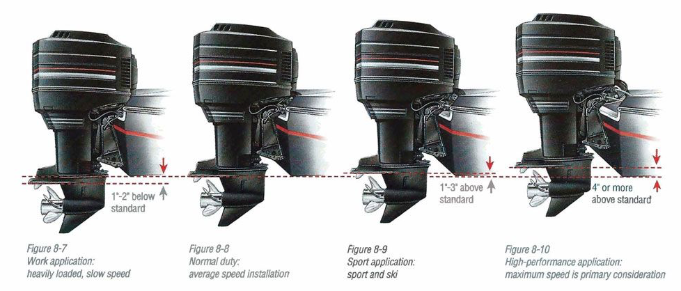

Här kommer en bild på akterspegelshöjd.
Antiventilationsplattan (även kallad kavitationsplatta) skall ligga i linje med båtens botten, detta kallas för nollpunktsinstallation.
Sticker riggen för långt ner ökar motståndet, man får en massa onödigt stänk åt sidorna och båten blir ofta trögstyrd samt kan överplana (speciellt i kombination med fel vinkel).
På större och snabbare båtar med farter över 25 knop monterar man med fördel motorns antiventilationsplatta högre än båtens botten. Se bild nedan:
Avseende farter under 25 knop är s.k. "nollpunkt" det vanligaste.
Arbetsbåtar/deplacementbåtar skall motorn sitta så långt ner det bara går för maximalt drivgrepp för propellern. Deplacementbåtar (snipor/segelbåtar) har en maxfart som motsvarar ungefärlig längd i vattenlinjen. Om längden i vattenlinjen är 4,5 m är båtens fart ca 4,5 knop men kan komma upp lite till beroende på konstruktion.
Båtar med platt botten, svagt rundad eller mycket svagt vinklad V-botten har en tendens att överplana om man överskrider båtens konstruktionsfart.
T.ex. en Crescent 465 /465 trader har en maxfart på strax över 20 knop, det går att köra i 25 knop men risken för överplaning ökar när man överstiger 20 knop och speciellt om man  har båten felaktigt lastad eller kör i medsjö.
Fördelen med en större motor är att kan hålla marschfart med ett lägre varvtal, inte att överskrida båtens maximala konstruktionsfart.
//Pär
