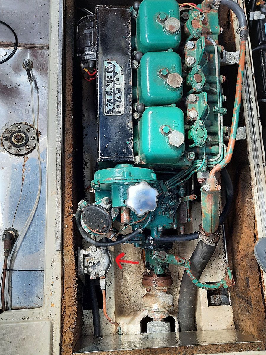

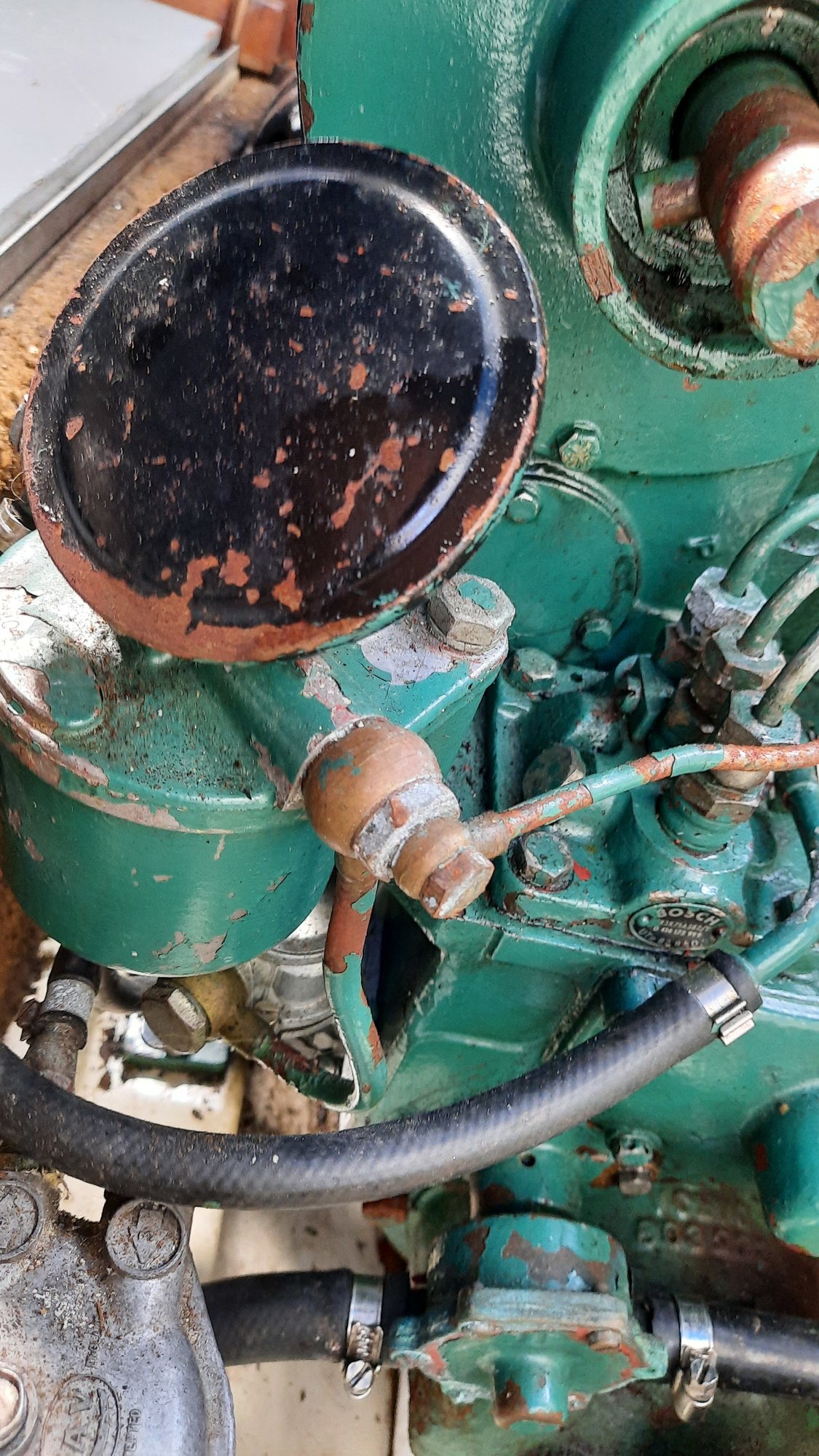

Köpte bränslefilter och skulle byta. Tack för länk men hade redan instruktionsboken. Hjälper dock inte så mycket då beskrivningen är väldigt kortfattad vad det gäller byte av bränslefilter, lufta bränslesystemet och övriga filter. Och dessutom är ju bilderna så dåliga (även i mitt exemplar). Det jag lyckades med var väl att tömma ut vatten ur vattenavskiljaren. Vet inte om det var vatten som kom först, hann inte samla upp det, men sen kom bara diesel. Den samlade jag upp och den var klar och fin. Sen skulle jag sätta dit det nya bränslefiltret men blev inte klok på hur man gör det. Var skruvar man? Bifogar bild med röd pil.
Sedan tänkte jag lufta ur bränslesystemet. Hittade bara en liten sak som hade handpump. Är det finfiltret? Bifogar bild även på den. Sista bilden visar var den sitter-man kan skymta den under den svarta dosan (vad är det för något?) lite åt höger. Var sitter insprutningspumpen? Var sitter förfiltret?

Bild 1  CAV/förfilter vid röda pilen. Öppnas med skruven i mitten  på ovansidan. Se till att få bort samtliga gamla packningar och dit med nya. Ev bara vattenavskiljare, går inte att se på bild rakt uppifrån.
Bild 2   Visar matarpumpen som innehåller en sil under det övre locket. Behöver sällan kollas men kräver två nya packningar om du öppnar.
Bild 3   Visar till vänster grön burk som innehåller finfilter. Till höger syns insprutningspumpen.
Sidan 2 i instruktionsboken visar alla delar med siffror och namn.

Undrar du vad den svarta dosan är?
Har för mig att det är någon form av "automatluftningsventil" som man kunde köpa som tillbehör men den luftar bara finfiltret som den sitter på. Är 100 år sedan jag höll på med VP MD2, MD11, MD3 och MD17 så man kommer inte ihåg allt🤔
Kolla slangen vid röda pilen på bilden nedan, ser lite "sunkig" och klen ut. Vissa slangar tål inte biobränslen utan spricker och kan svälla upp inuti. Byt ut om den är dålig och montera med rostfria klämmor.

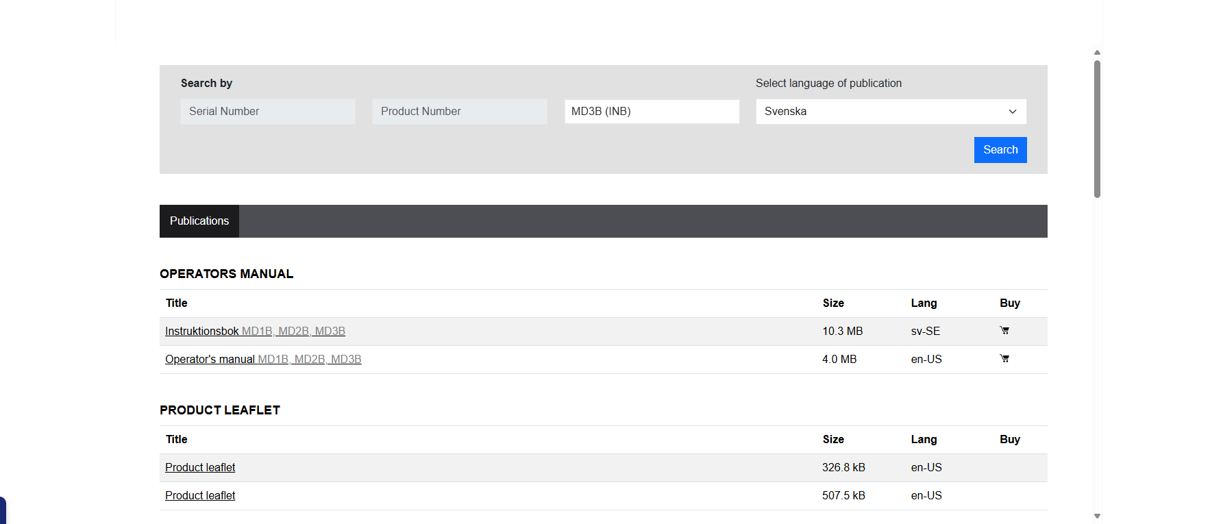

Här finns manual och brochyr att hämta direkt från VP VP Det är samma som albinmotor har men i bättre upplösning.
Det är bara att välja motor så som jag gjort på bilden. Sedan är det bara att klicka på det man vill ladda ned och det är kostnadsfritt. Vill man ha en inbunden så klickar man på buy i stället.
