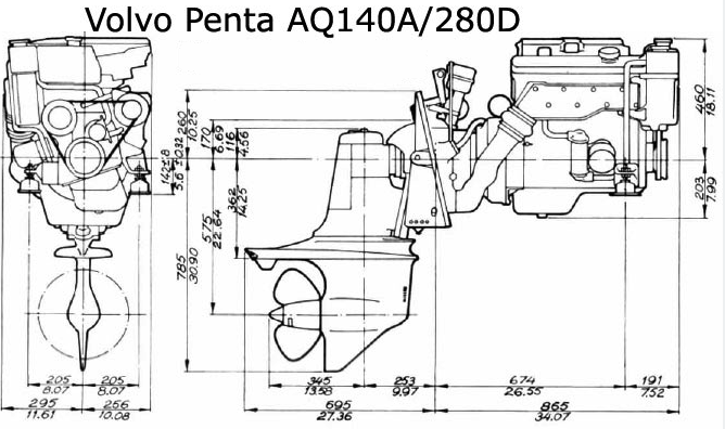

Vill du behålla 100 drevet så skall du nog behålla B20 motorn (eller utbytes B20).
B21/B23 motorerna är lite längre och lite bredare, se måttskiss nedan:
AQ115 är lite kortare och smalare, tror det skiljer ca 40–50 mm på längden resp. bredden.
Sen skall det ju helst vara lite frigång mellan motor och väggar/skott/motorhuv.
B21/B23 motorerna har även främre motorfästen, se skiss ovan.
Har inga uppgifter på max effekt/vridmoment för 100 drevet men tror att det är ett gränsfall med B21 eller B23, AQ115 var nog största motorn med 100 drev.
Vill du ha en modernare motor, leta upp en komplett AQ140, AQ131 eller AQ145 med tillhörande drev.
Din gamla AQ115 (B20) motor gav ca 100–105 hk i verkligheten medan en AQ131 (B23) ger ca 120 hk, AQ140 ca 125 hk och AQ145 ca 135 hk. Finns både Coronet 17 och Draco 1700 där de bytt till något av ovanstående motoralternativ.
Du får betydligt lägre varvtal vid marschfart samt bättre bränsleekonomi och lägre ljudnivå med de nyare motorerna.
Men du får räkna med en hel del ombyggnad med bl.a. balkar för de främre motorfästena, större hål i akterspegeln och ett hål för avgasröret som skall fyllas igen om du skall byta motor och drev.
