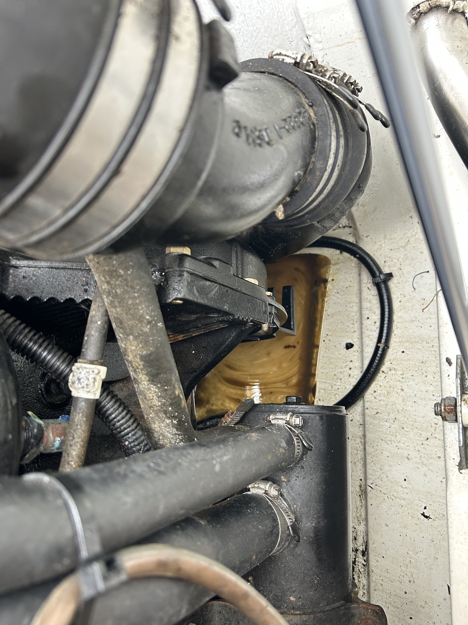

Värt att nämna är att både motor och drev fick service och vinterkonserverades i samband med upptagningen i höstas. I kölen på motorrummet ser det även ut som att det läckt ut lite tryckolja vilket inte fanns där vid torrsättningen i höstas (se bifogad bild). Oljenivåerna i samtliga behållare verkar se OK ut. Mer felsökning än det har jag dessvärre ingen kunskap om.

Med ledning av vad du skrev, när missljuden uppstår, alltså vid manövrering av drevet till ytterlägena, både vertikalt och horisontellt, så kan man ju misstänka att allt inte är rätt återmonterat efter tätnings byten. Ev saknas låsning.
Sista videon verkar indikera kraftiga vibrationer! Kanske orsakade av en inte låst drivknut som kastas runt?
Vad jag uppfattar är det även ett motorljud som är onormalt.
Starta absolut inte motorn mer, förän felen är åtgärdade. För fel är det garanterat.
Redigerad av Hybro
Om inget rent mekaniskt bytts eller åtgärdats, så skulle man i värsta scenariot, kunna tro att fel vätskor fyllts på. I en tidspressad situation.
Tycker mig höra en hydraulpump som mår illa. Det skrikande ljudet.
Då kan man fråga sig vart hydrauloljan fylldes? Om den nu skulle bytas.

Jag tycker det låter som en dåligt spänd rem.
Om motorn stannar vid gaspådrag så beror det troligen på bränslebrist. Tex att accelerationspumpen i förgasaren inte fungerar.
Redigerad av Eld-
Håller med eld, det låter som drivremmen behöver spännas. Det är en enkel åtgärd som kan göras med två shiftnycklar, eller blocknyckelset. Drivremmen driver generator, powersteering och trimtilt. Därför förvärras ljudet när mer belastning påförs. Ljudet borde också öka när du varvar upp motorn utan växel i.

Hej Eld och tack för svar. Menar du att missljudet beror på dåligt spänd rem?
2 timmar sedan skrev wedgemoh:
Ja, jag tycker det låter så.
6 timmar sedan skrev Hybro:
Påverkas varvtalet av remmens spänning?
Skulle ju kunna vara att någon enhet som drivs av remmen har skurit och det är därför remmen tjuter och motorn har svårt att hålla varvtalet.
13 minuter sedan skrev Craycoat:
Troligare att batteriet är dåligt laddat så att generatorn får jobba hårt i kombination med en dåligt spänd rem. Remmen slirar och skriker.
