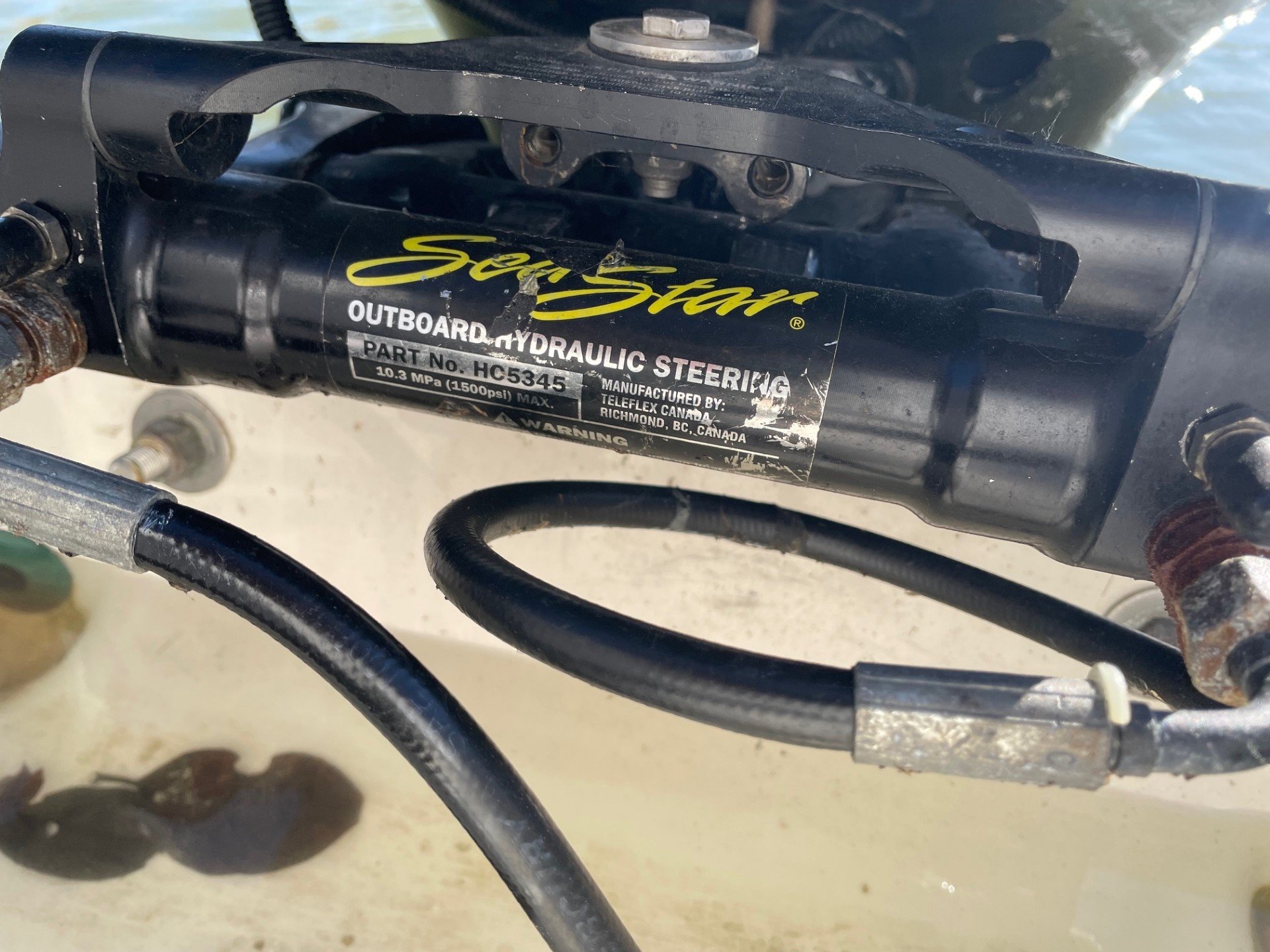

Upptäckte ett läckage på en hydraulslang till styrningen. Skall nu byta slang och fylla på med ny olja. Men blir förvirrad vilken olja jag ska ha.

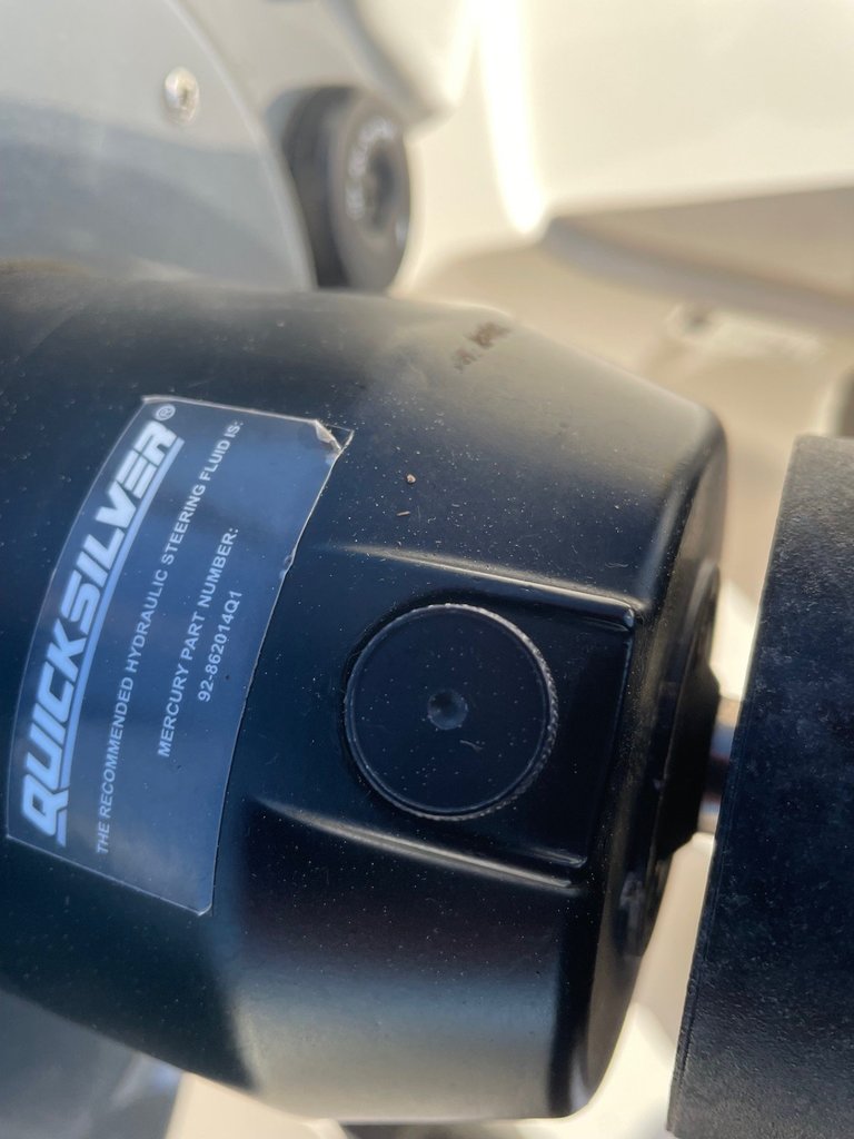

Vid ratten står det 92-862014q1, men den verkar inte gå att få tag i längre, åtminstone inte i Sverige.  Cylindern är en Sea star HC5345. så frågan är om man kan köra på Sea Star hydraul olja?

De har bytt artikelnummer på hydrauloljan till 92-858078Q01, Oljan på bilden är väl det närmaste man kommer som finns i Sverige hos SeaSea.  858078QB1_HAZ
Frågan är om det går med Sea Star som är billigare? Det som gör mig förvirrad är just att cylindern är en Sea star, där det är Sea star oljan som gäller medans rattpumpen skall ha Quicksilver. Trodde hydraulstyrning såldes i färdiga kit, i och för sig kan ju något ha gått sönder så att tidigare ägare fått byta cylinger eller pump.

Skillnaderna på hydraulolja är viskositet och mineral eller syntet. jag skulle ta en syntet 32 cSt den är tunnare och svara snabbare än 46 eller 68 cSt, är gjord för stabila system med lägre tryck och är bättre i lägre temp.

Kommer att köra med Sea Stars hydraulolja. Nu blir det att lossa slangar och åka till Hydroscand. Någon som vet om Hydroscand har kopplingar och tätningar? De in i cylindern är rostiga och troligtvis tätningar som är slut. Eller var får man tag på dessa?

Jag har byggt hela min styrning av lösa delar från olika håll, köpte alla kopplingar på Hydroscand. Jag tog med delarna rattpump, kolv och slang. Sa till till killen det här ska kopplas ihop vad gör jag, han mätte lite dimensioner och kom tillbaka med lite prylar som vi skruvade ihop lite provisoriskt och det passade. Bra, då tar vi en uppsättning till åt nästa slang, fungerat klockrent i flera år.

Det är väldigt låga krav på oljan till en hydraulstyrning på en fritidsbåt. Inga höga temperaturer, inga riktigt låga temperaturer och inga höga tryck.
