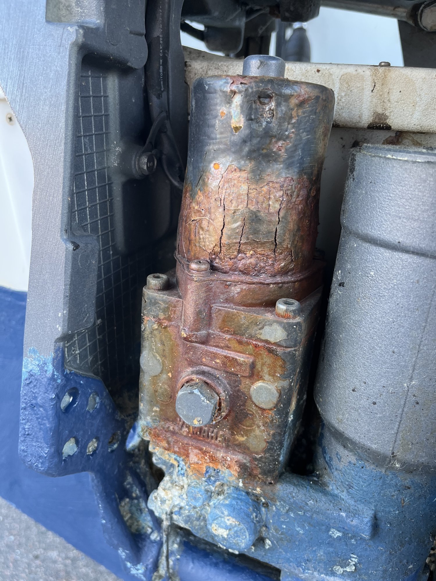

Tjenare! Har en yamaha 100hk fyrtakt, där de blivit ”lite” rost. Bör detta bytas omgående?
tack på förhand :)
2 timmar sedan skrev Andybilldal:
tack på förhand :)
Det är nog läge 😀 ser ut som powertrim motorn
Svårt säga. Ser illa ut men är rätt tjockt gods. Skrapa bort löst och se hur det ser ut. Jag hade en Mercury för länge sedan. Den såg värre ut i många år utan problem. Jag skrapade bort så mycket rost jag kunde och sprayade på några lager. Tunnflytande rostskydd.
