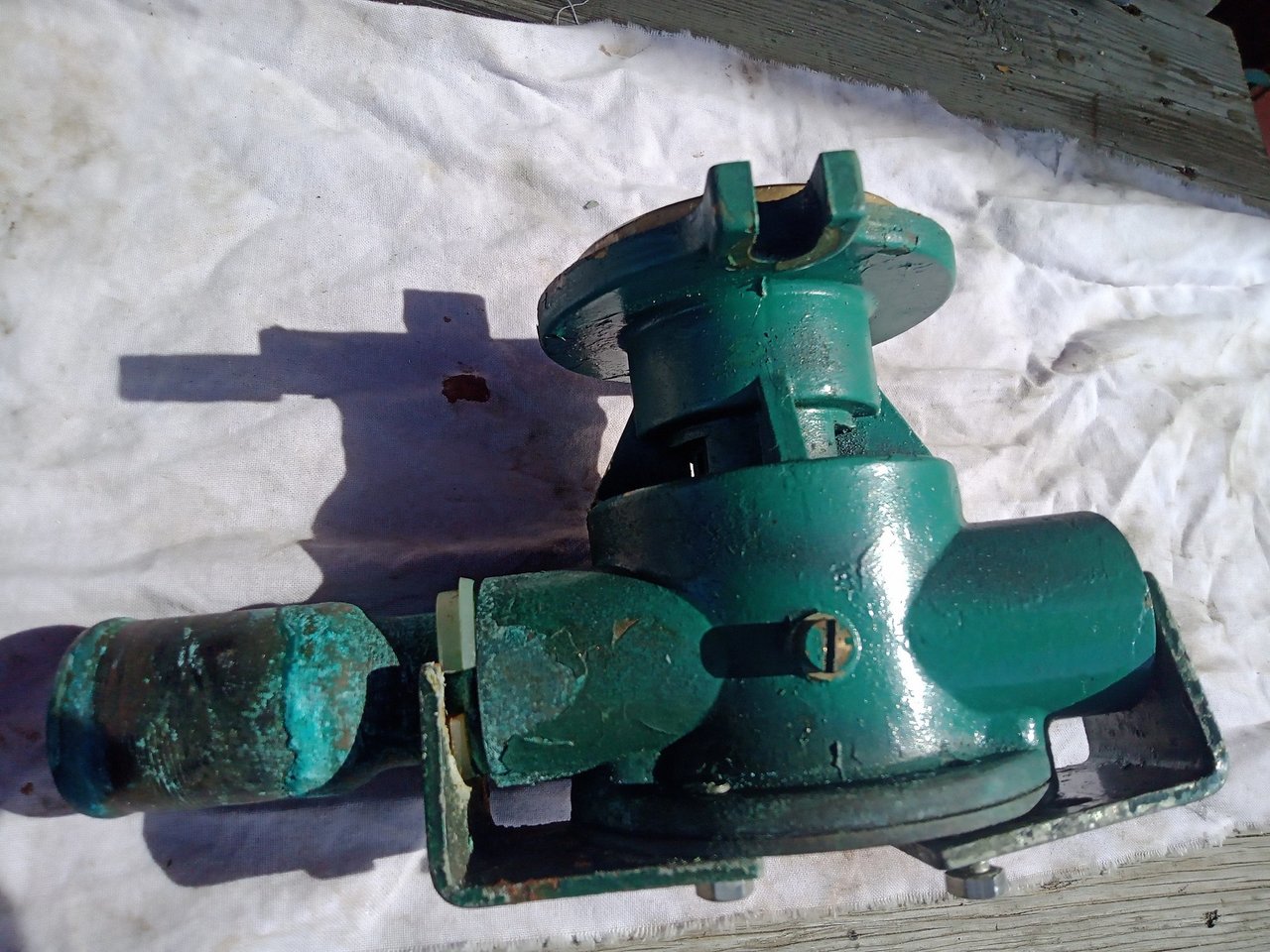

Behöver skruven på bilden.
Någon som har en liggandes eller vet vart jag kan köpa en skruv utan att behöva köpa hela renoveringssatsen,
eller om någon vet vad det är för gänga på skruven.
Tydligen samma Kam till en massa motorer.

Spårskruven mitt på?
24 minuter sedan skrev Hybro:
Japp, missa den biten av infon, vet iaf att det inte är en vanlig M gänga iaf kanske tum men har inget med tum gänga hemma så att jag kan prova.
Redigerad av Wildeside
Vad gör skruven?
Håller den fast någon som kan liknas vid en halvmåne ifrån sidan?
Som impeller bladen viker sig emot när pumpen snurrar.
Viktigt att skruven inte går helt igenom för då slits inpellervingarna sönder.
Är väl original mässingskruv med tumgäng.
Kolla med nån som servar marimotorer. Har säkert nån liggande. Bör gå även med rostfri skruv.

Är en johnsson pump kontakta johnsson pumpar i Stockholm.

Ja den håller kammen som impellerbladen viker sig emot. Som tur är har man en reservmotor så jag va och plocka loss den pumpen o montera dit så länge.
Såg att skruven inte bara lossnat utan den har gått av så stumpen sitter kvar i kammen så det får bli en senare fråga att ta hand om, ska kolla om man kan köpa kam och skruv någon stans till en vettig peng.
Nu är båten igång igen och tur är väl det eftersom jag ska åka ut  med båten 1-2 veckor med start i morgon och det skulle varit tråkigt att informera medresenärerna att det blev en senare lagd start.
1 timme sedan skrev kossor:
Tack! Ska ringa dom i morgon.
Marinspecialisten/ Martec International, har alla delar till pumparna.
Redigerad av Rollen
30 minuter sedan skrev Rollen:
Dom verkar inte ha speciellt mycket reservdelar om man tittar på hemsidan.
Slängde iväg ett mail till Olssons i Ellös AB om skruven, dom har kammen för 240:- så ganska överkomligt pris och man kan köpa lite filter m.m.  så känns inte frakten så tung.
1 timme sedan skrev Wildeside:
Dom har mycket mer på lager än vad hemsidan visar, Martec har alltid varit varit mitt förstahandsval när man behöver delar eller support, oavsett motorfabrikat eller specialinstallationer.
3 minuter sedan skrev Gripen72:
Ok får maila eller ringa dom.
Instämmer med rådet att höra med Martec. Litet företag med stort kunnande och otroligt bra service, sist jag mailade dem fick jag svar inom tio minuter (kontorstid en vardag visserligen, men ändå).
