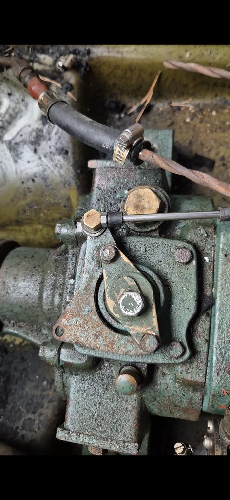

Nu är jag tillbaka och fortfarande problem med mitt backslag. Reglaget hade pajat, det är åtgärdat och funkar.
Hoppades att det var felet, la i båten och starta den. Samma problem, båten startar och den åker bakåt. Trots att Reglaget var i neutral och backslaget också (tror jag) jag hade slaget i neutral och likaså alla vajer när jag satte ihop Reglaget. Jag skruva bort och lyfte upp Konan och inget metal var trasigt snurrade runt och körde i magnet inga spår.
Jag funderar på att ta bort backslaget och lämna in det. Men vill gärna göra ett sista försök själv om det skulle vara något enkelt. När båten åkte bakåt så var Reglaget stumt jag kunde inte röra den alls. Innan jag starta båten gick det bra framåt och bakåt, hur fungerar konan i slaget? Den hade tre positioner misstänker fram neutral och bak?
