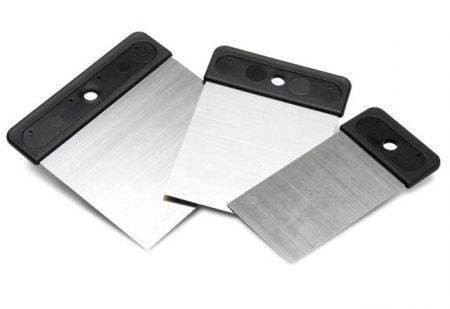

Avsluta med att tejpa på genomskinlig packtejp så blir lagningen slät och fin utan någon våtslipning. Oftast behövs inte ens någon rubbning/polering. Svårigheten är att lägga på ganska exakt mängd gelcoatspackel och inte ha kvar spackel utanför lagningen.
En japanspackel brukar läsa båda problemen.
