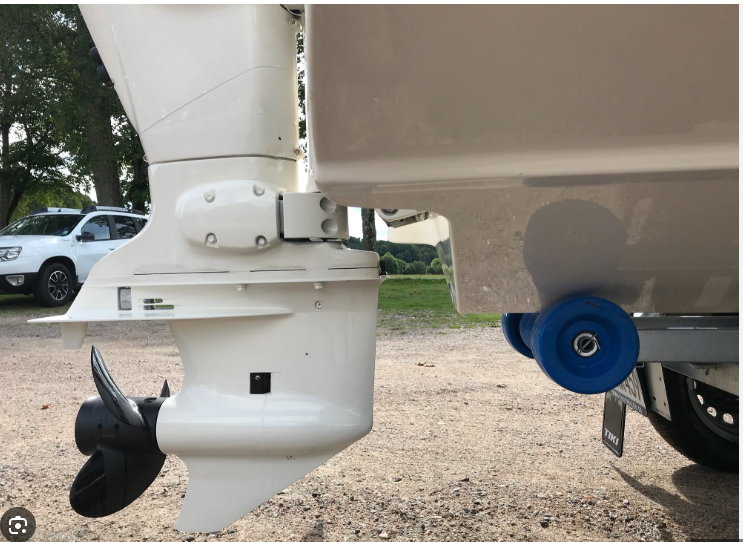

Så här ska det se ut:
Höj motorn,använd trimmen och släng foilen åt he...te.

9 timmar sedan skrev Janne_G:
Hej. Ja det är så jag fattat att det bör se ut men vissa säger att jag kan höja lite till. Som det är nu så sitter motorn 6cm lägre än som på din bild.
