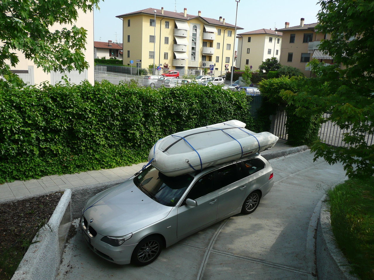

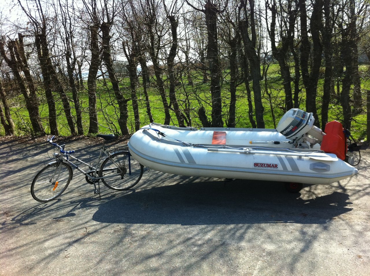

När jag bodde i Italien (2005-2009) hade jag en Suzumar 320 (3,2meter) med aluminiumdurk. Hopfällbar i 2 väskor (durk+båt). Den vägde knappa 50 kg och kunde lyftas upp på bilens reling av mig och min dotter (då 14 år). Johnson 30hk (max för köras utan nautiskt kompetens) vägde 50kg och var möjlig för mig att baxa in och ut ur bilen, på och av båten.
Med denna körde vi i floden Adda och i sjöarna i norra Italien, samt i medelhavet. Med 2 pers 30 knop och med 4 pers 25 knop.
Åk och titta på en båt som är uppblåst, sätt er 4 stycken in/på den och känn om det är ok. Jag tyckte 3,2m var liten för 4 pers, men det går kanske även med 2,7m. 50 kg båt är tungt, men behövs för 30 hästar. Med 2 hk elvisp kanske man kan ha en lättare båt, typ 30 kg.
i 25 knop eldade jag upp 1 liter per sjömil (1850meter). En elmotor i 2-3 knop kommer inte att förbruka mycket. Tänk på att du kan ha strömt vatten. Vår flod kunde vara 2-3 knop ström och här i Öresund är det ofta 1,5 knop.
Båten kan ligga max 2 veckor i vattnet, sen växer det en gräsmatta undertill, som bromsar 1 knop för din elmotor. Solen tar också slut på den, men två veckor i taget går säkert bra.
Gummibåten är lättdriven i 1-2 knop, men någonstans vid 3-6 knop börjar den göra motstånd mer än en riktig båt. Min Suzumar hade uppblåsbar köl som blev riktigt hård. Då kunde den plana och gå ganska rakt fram. I låga farter vill den inte gärna gå rakt, så man får styra hela tiden.

Förresten - jag hade min gummibåt på en helt vanlig säckakärra. Då kan man enkelt dra den hit och dit, rent av med cykeln.
Det finns även hjul att köpa som man monterar på akterspegeln.

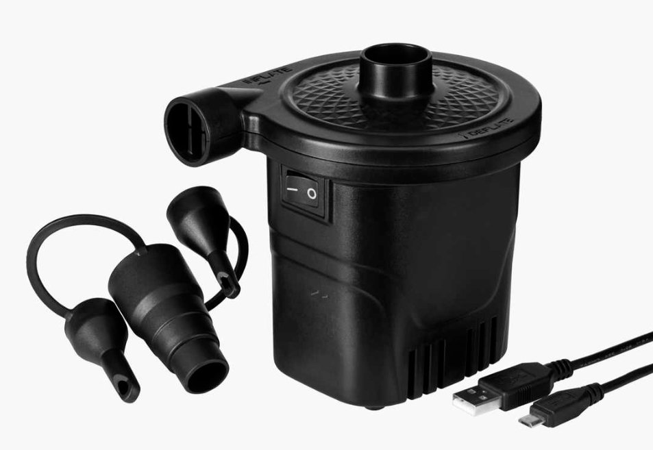

När du nu skall ha eldrift så kan du ju lika gärna ha en elektrisk luftpump.
Jag köpte en billig pump avsedd för SUP på någon sådan där billighetssajt på nätet, om det var Temu eller liknande*.
Den pumpen fyller min gummibåt som är 240 cm lång på 4-5 minuter, och stänger av sig när inställt tryck uppnåtts.
* Samvetet avgör väl var man handlar, och man brukar få vad man betalar för, säkerligen finns det liknande pumpar i båttillbehörsbutikerna, som man då får betala mer för, men som kanske är tillverkade på samma fabrik i Asien nånstans.

Med en enkel uppladdningsbar "fläkt" för några hundralappar går fyllningen (och tömningen) snabbt och sedan kan man pumpa upp trycket med den fotpump som sannolikt följer med.

En pump att koppla till motorbatteri eller bilen blir det absolut. Helst en med manometer och som klarar att pumpa hela vägen till önskat tryck.
