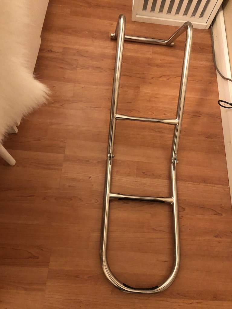

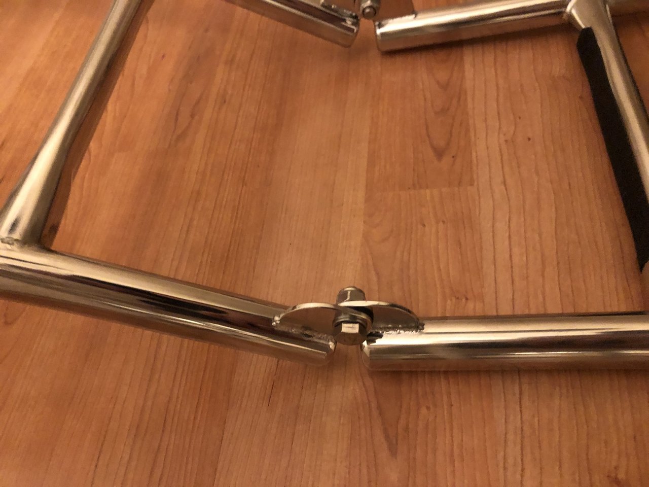

bajen 19 Postad 16 Februari Så här blev det efter lite jobb under helgen. Använde en ganska vanligt förekommande stege som jag hade liggande. Monterade bort ett par stödben som sitter på den och kapade Rydsstegen precis ovanför det mellersta steget. Kapade sedan den andra stegen under böjen till däck/bryggfästena. Skarvade sedan med 22 mm RF rör inuti 25 mm rören. Borrade igenom ytter/inner rör och popnitade m RF popnitar på båda sidorna om skarven och röret. Dela detta inlägg Länk till inlägg Dela på andra webbplatser

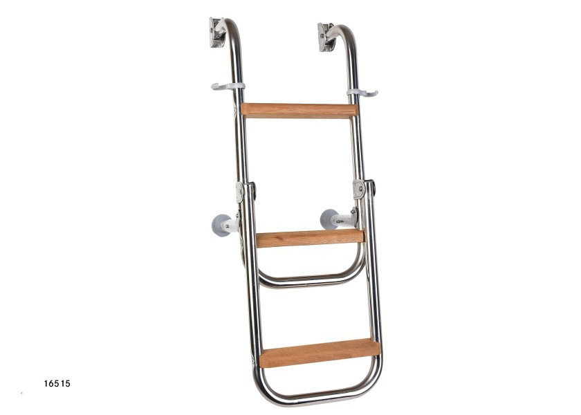

bajen 19 Postad 17 Februari (redigerade) Tror denna modell, förutom trästegen är exakt samma. Där ser man f.ö. stöd fötterna som jag monterade bort. Redigerad 17 Februari av bajen Dela detta inlägg Länk till inlägg Dela på andra webbplatser
Core242 1 Postad 18 Februari On 2/16/2025 at 7:03 PM, bajen said: Så här blev det efter lite jobb under helgen. Använde en ganska vanligt förekommande stege som jag hade liggande. Monterade bort ett par stödben som sitter på den och kapade Rydsstegen precis ovanför det mellersta steget. Kapade sedan den andra stegen under böjen till däck/bryggfästena. Skarvade sedan med 22 mm RF rör inuti 25 mm rören. Borrade igenom ytter/inner rör och popnitade m RF popnitar på båda sidorna om skarven och röret. Riktigt snygg lösning, jag ser hur du skarvat röret. Tack för att du delade med dig. Dela detta inlägg Länk till inlägg Dela på andra webbplatser
