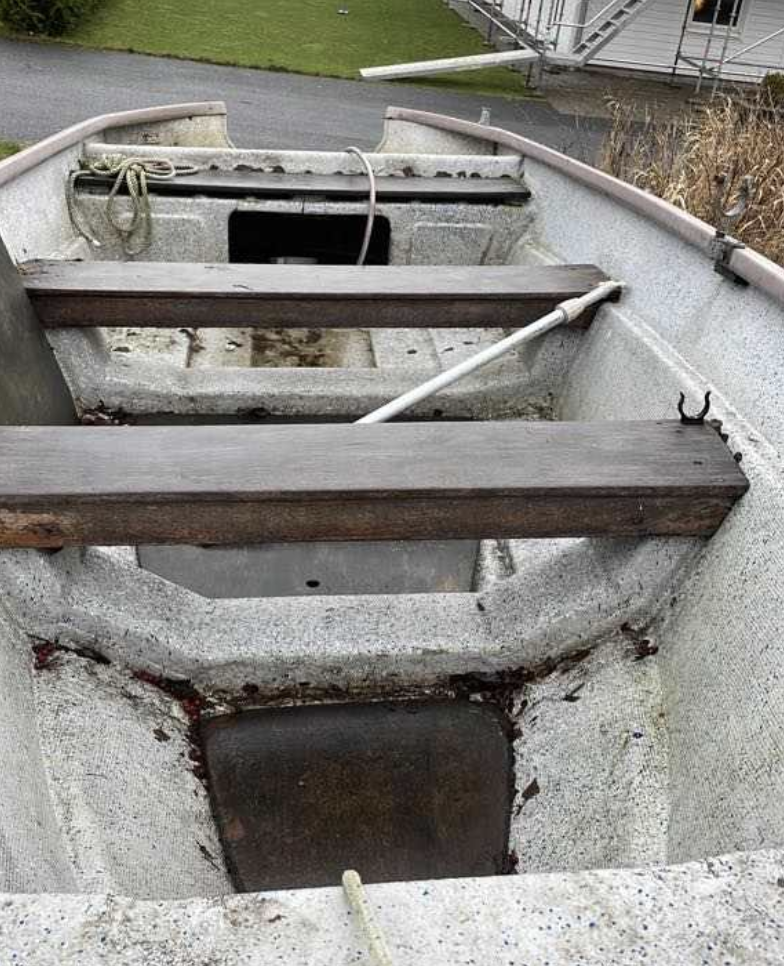

Hej! Ska renovera en eka där tanken är att måla om både fribord och insidan.
Jag tänkte först rengöra slipa och spackla hål/ojämnheter med epoxispackel från biltema.
För insidan: Bör jag därefter köra ett lager primer? Och vilken typ av färg rekommenderas efter?
För fribord: är det primer och sedan några lager sträckfärg som gäller?
Tacksam för svar, har kollat runt och det finns många åsikter och alternativ, men osäker vad som passar bäst för denna båt. OBS, detta är mitt första båtprojekt!

Jag kanske inte kommer med det svaret du vill ha men så här hade jag gjort.
För friborden. Slipat ojämnheter, gjort väl avgränsade delar för fyllning, tvättat med aceton mycket noga, lagt i gelcoat/topcoat ev med lite förtjockningsmedel, slipat jämnt och ev avslutat med en polering och vaxning, beroende på hur noga du är med resultatet.
För insidan skulle jag först kolla om du behöver göra någonting genom att tvätta av den ordentligt. Det som brukar hända om man målar större delar är att man inte är tillräckligt noga med aceton-tvättningen och då släpper det man målat på. Så jag skulle undvika att göra något åt insidan om du inte måste.

Inte för att förringa din renoveringsiver men mitt råd är.
Behåll trailer, sälj båten och lägg ihop med budgeten för materialet för att renovera den där båten.
Då kan du garanterat hitta en skaplig båt utan direkta renoverings behov.
Om du nu ändå ska renovera båten så är min erfarenhet att ingen färg är speciellt tålig.
Gelcoat är nog det enda hållbara alternativet men är ganska arbetskrävande för att bli bra.

Jag håller med och mitt svar är liknande.
Du kan få båten fin utan att lägga pengar på färg.och du kommer att lära dig en hel del som du kan ha glädje av till ev. framtida båtägande.
Skaffa/låna boken Vårda din plastbåt.
Invändigt skulle jag först högtryckstvätta och sedan använda något kraftigt rengöringsmedel, tex. Abnet eller Mac A-25.
Om det är möjligt skulle jag före tvätt ta bort så mycket trädetaljer som möjligt. Träet skulle jag slipa och lacka/fernissa.
Bottenfärgen skulle jag ta bort helt och inte måla på någon ny. Om båten står på trailer behövs ingen bottenfärg och ligger den i en insjö får man ändå inte ha något gift i färgen. Hur mycket som växer på den beror ju på var den ligger. Västkusten är värst!
LeFant Paint remover mjukar upp många färglager om du lägger på ganska rikligt med roller och sedan täcker med tunn plastfilm och låter den verka i 24 timmar. Täckfolie finns tex. på  Biltema, https://www.biltema.se/bygg/farg/skydda-och-maskera/skyddsfolie/tackfolie-20-m2-2000034365, men även på andra ställen. Även matfolie/gladpack funkar bra.
Sedan är det inte svårt att sprapa bort färgen med en spackelspade.
På utsidan skulle jag laga i skador med gelkoatspackel. Finns i olika vita nyanser. Om man tejpar över lagningarna med packtejp innan de härdar kan man få dem jämna och tom. blanka uten något större arbete.
Gå sedan  övrer allt med
först grov rubbing
sedan finare rubbing
och sist polish.
En polermaskin underlättar, men båten är inte större än att du kan göra allt för hand.
Jag gissar att det tar en arbetsvecka (40 timmar lite utspritt i tiden) att få båten ganska fin om det inte är några större skador som inte syns på bilderna. Kostnad runt 1 000:- kronor.
Eftersom man alltid gissar för kort tid, så tar det nog 80 timmar.
