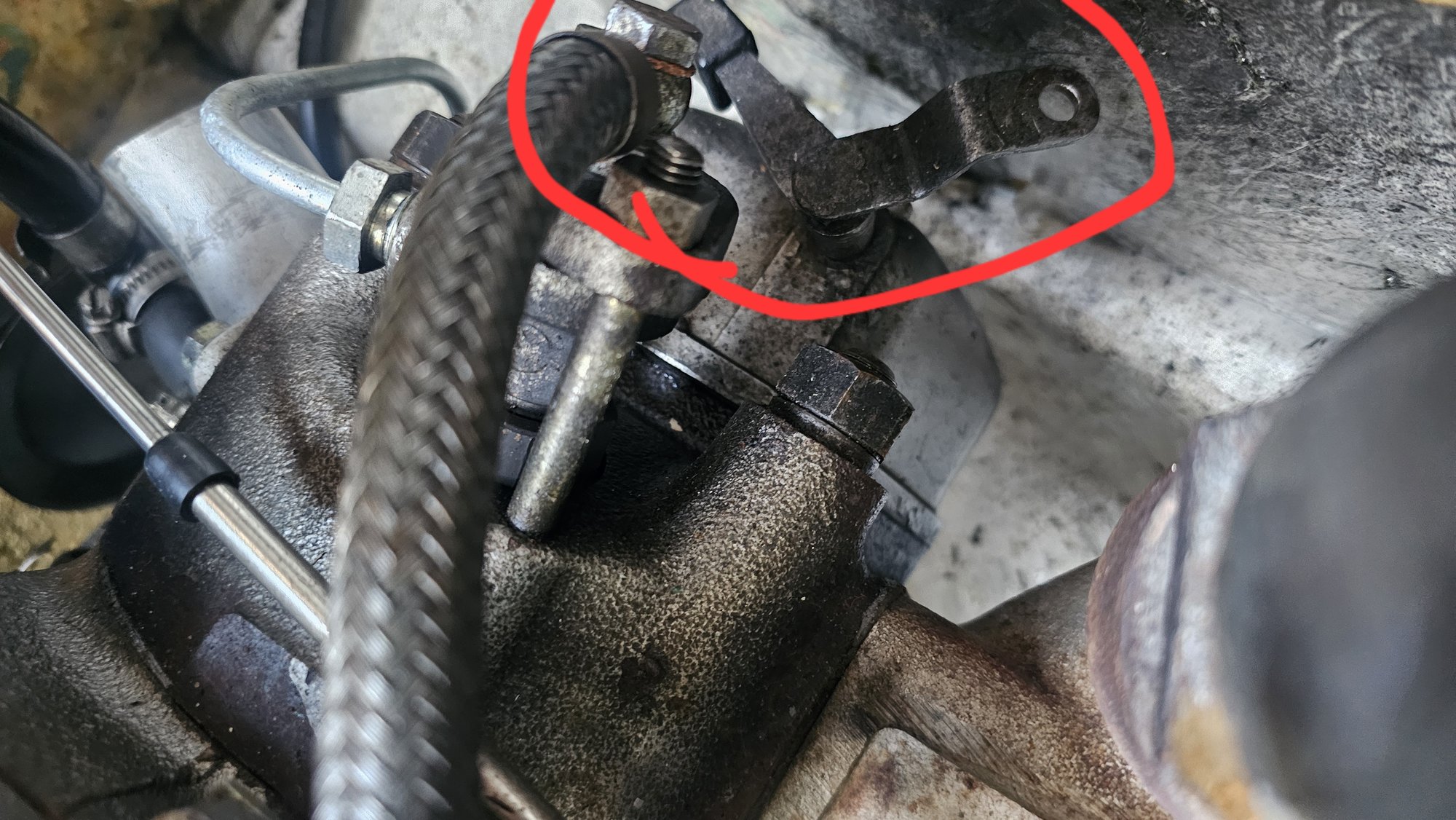

2. Vad är det för reglage som inte är inkopplat just nu? Funktion och rimlighet att den är löskopplad? Sitter bakom/under spridaren i ytterkant på motorn. Bifogar bild.

På min VP 2020 finns inget luftfilter men det sitter ett nät som fungerar som skydd mot grövre föremål och som flamdämpare. Reglaget som inte är inkopplat skulle kunna vara ett köldstartsreglage. Men det är en ren gissning.
Sitter reglaget på topplockskåpan (ser inte riktigt) så är det en ventillyftare som ska användas då Du luftar bränslesystemet; eller då Du vevstartar motorn. Men glöm ej innan vev-start eller luftning att stänga kylvatten-kranen, som sitter i skrovet; annars får du vatten i cylindrarna. Inga Yanmar/Volvo Penta manualer har för mig angivit att stänga den kranen, men glöm för all del inte att öppna den efter vev-start eller luftning.

Här är en "operational manual" och lite sprängskisser så kan du försöka lista ut vad spaken är till för (fjärrreglerat dekompressionsreglage är nog ett bra förslag).
