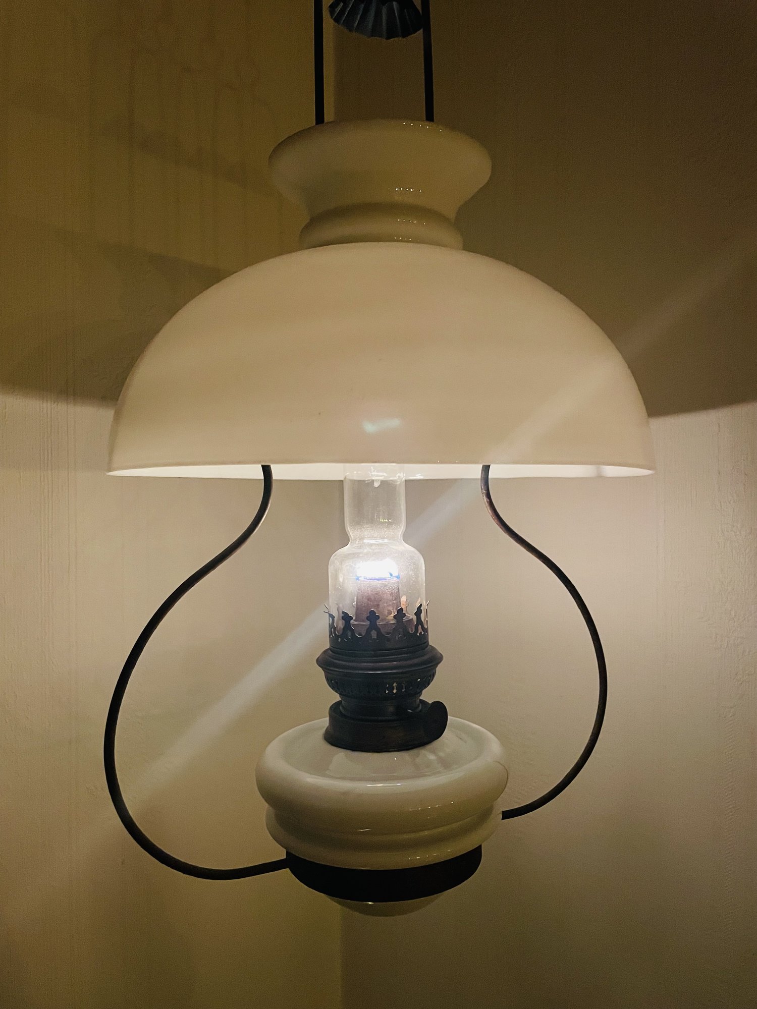

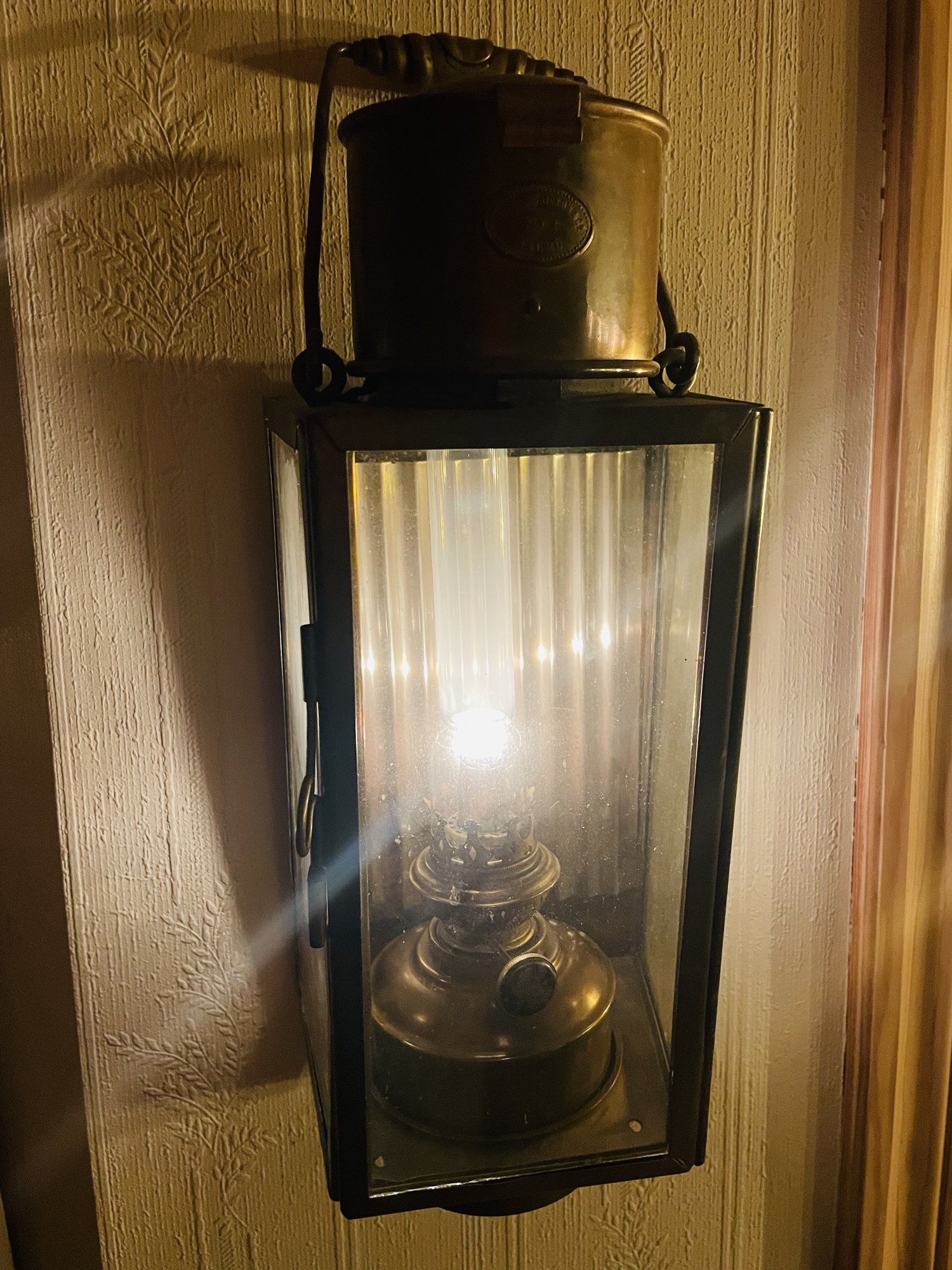

Nu har jag kört HVO i mina tre lampor varav två med ringbrännare och det verkar funka fint, jag upplever inte att jag behöver mata ut veken och lågorna brinner stabilt och fint. Men vi får se när vintern är över.

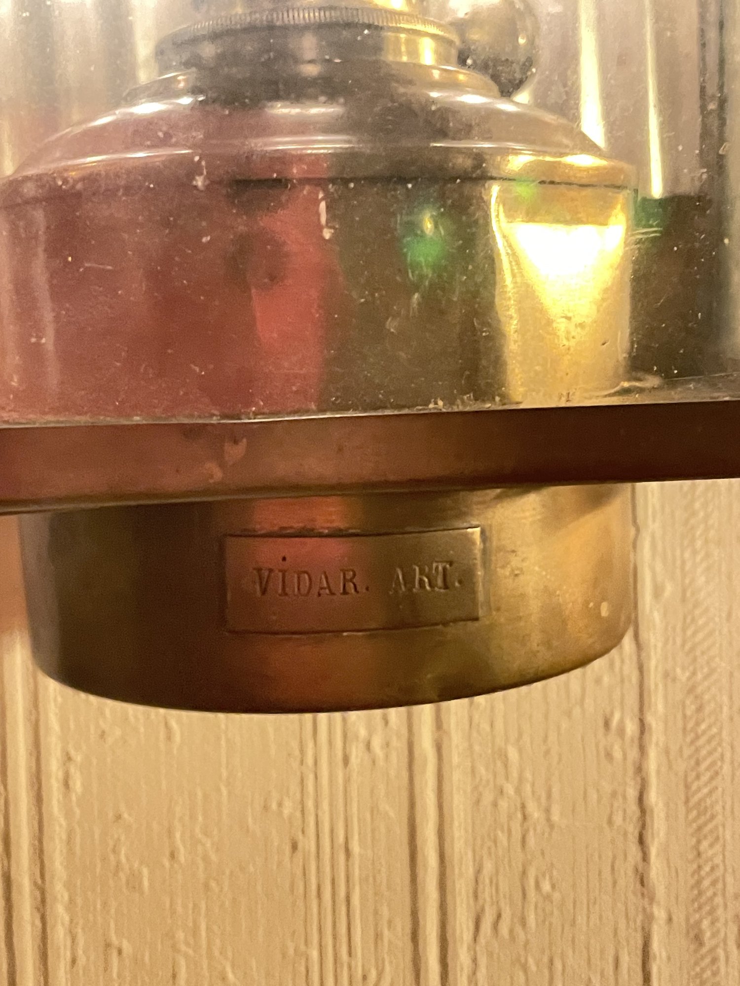

Den i mässing ska förresten komma från mässen på jagaren Vidar byggd 1909.
Ja det ser ju fint ut.
