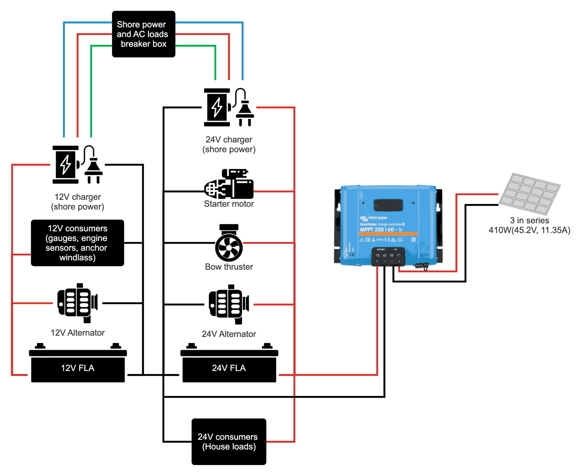

Så här ser mitt system ut i dagsläget

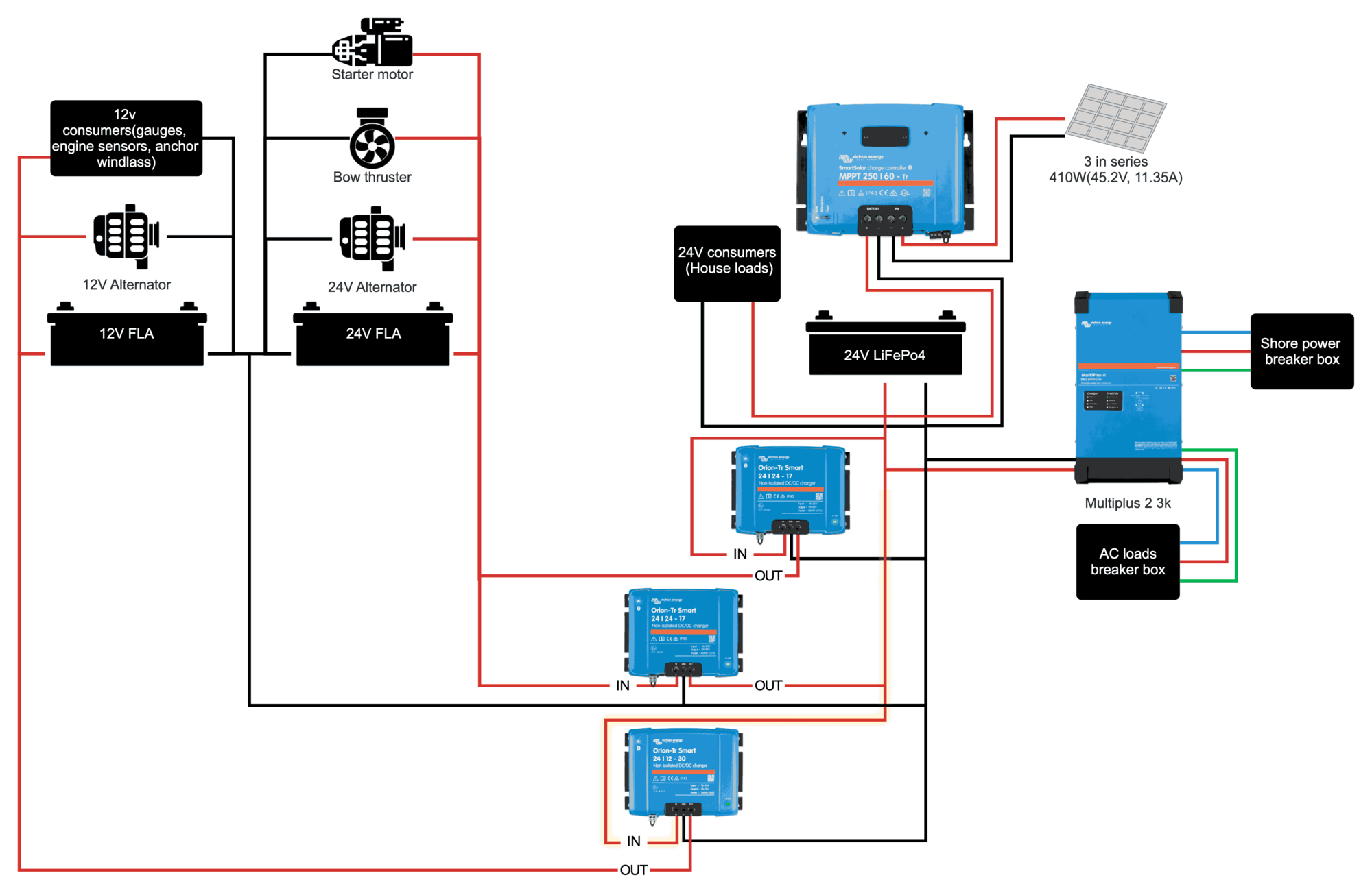

Just nu har jag två alternativa framtidslösningar varav denna är den jag känner är bäst men jag vet inte riktigt vad batteriladdaren för 24V blysyrat tycker om detta men det känns som den enklaste lösningen då all ström går åt ett "håll" och den blir mer en utbyggnad av det jag redan har samt så kan jag börja med en Orion och sedan slänga in en till för att ladda LiFePo4 med högre amp om så skulle behövas dvs jag börjar med endast två Orions

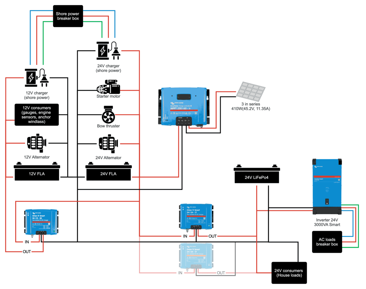

ett annat alternativ som jag fnulat på är detta men det känns som att det blir knas när det kommer in "laddning" från två håll, generator på blysyra och sol och landström på LiFePo4, det gör att jag måste börja med 3st Orions för att sedan kanske gå till 4 eller 5 beroende på hur snabbt jag vill att laddningen sker samt så vet jag inte om Orions gillar att man har två för att ladda och "olika håll" 24V<->24V
Är jag ute och cyklar? vilken av dessa anser ni vara den bättre lösningen eller har ni någon helt annan som jag borde göra istället.

En kommentar till dina ritningar som jag tycker ser tokigt ut är att det ser ut som om både 12V- och 24V-systemen har gemensam minus. Det vanligaste sättet i system med olika spänning som jag har petat i är att dessa är helt åtskilda och att man har tex en DC/DC 12-24 eller 24-12 mellan dem. Men det kanske bara är att jag inte förstår dina ritningar.
45 minuter sedan skrev ChristerN:
De båda delarna måste ha gemensam minus om det ska gå att skicka ström mellan de olika delarna.....
Om det är ett AC-system o ett DC-system så måste de vara separerade.
1 timme sedan skrev Lintott:
OK, tack, då har jag lärt mig något idag också 😁. Har dock inte stött på det i de båtar jag har pysslat med men de har alla haft generatorer med samma spänning.
12 timmar sedan skrev ChristerN:
Fast en variant är ju just som @ChristerN nämnde i ett tidigare inlägg att använda en DC/DC med galvaniskt (metalliskt) skild/isolerad utgång mellan systemen. Då går det skicka ström emellan men utan att de har minus (eller någon annan potential) gemensam. Men nu har inte TS ritat in sådan isolerad DC/DC i sina elskisser, och då måste minusen vara gemensam.
Det är också oftast en stor praktisk fördel med en gemensam minus/referens även om det i fordonet/båten förekommer flera spänningar. I en bil med metallchassie är det ganska uppenbart, men fördelen gäller även i t ex en båt eller varhelst man har en konstruktion/design med saker som skall kommunicera eller ens ha något med varandra att göra. Sparar om inte annat ofta många blåsta säkringar och konstiga brända lukter....

Då det går både 12V och 24V till motorblocket så tror jag inte att jag ens kan separera dom om jag skulle vilja men jag skulle nog inte vilja göra det. Det är flera ställen som det är och kommer vara draget både 12V och 24V till och att slippa dra dubbla minus kablar är den ganska stor fördel. Detta är dessutom en stålbåt så hela skrovet är kopplad till minus via motorblocket dock är det inget som använder skrovet som negativ retur. Det är av den anledningen som jag lade in icke isolerade Orions, skiljer 100kr för något som jag inte skulle få någon fördel av
