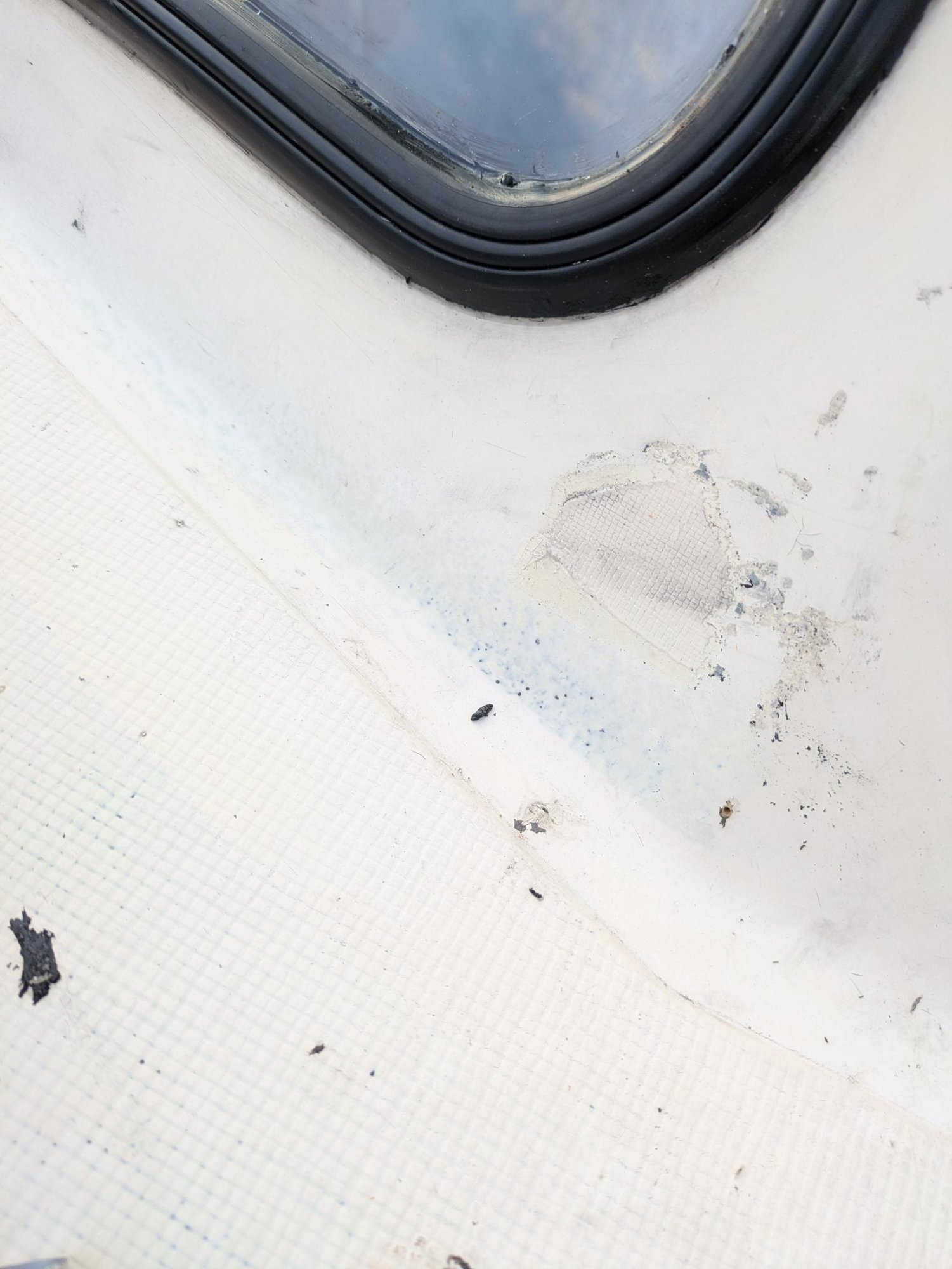

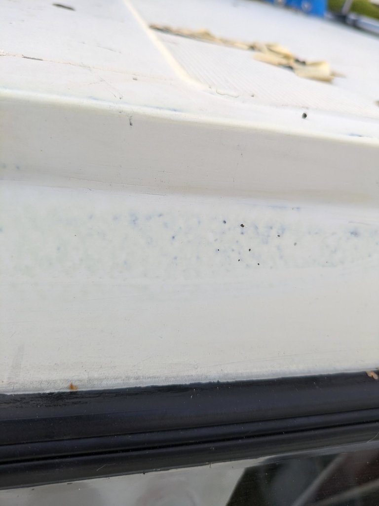

Jag har ett par ställen på båten som gealcoaten inte ser bra, tidens tand och rengjord för hårt misstänker jag.
Blir som blåprickig (Se bilder)
Misstänker det är en hel del arbete att försöka återställa detta igen, så inget jag tänkte hoppa på nu. Men någon som vet rent praktiskt vad man kan göra för att få ett skapligt resultat?
Ser ut som att gelcoaten är så tunn att plastlaminatet börjar titta fram. Därav den mörk/blåaktiga färgtonen.
I så fall är det i princip sprutlackering som gäller, med allt vad det innebär. Möjligen att du kan måla någon sträckfärg med pensel/dyna och få bra resultat. Men räkna med att behöva måla större ytor (ev. hela båten).
  • Tack 1
Det var det jag misstänkte.
Inget intresse att måla om hela båten, är dock inte heller ute efter ett perfekt resultat, men man vill ju det skall smälta in skapligt med resterande av skrovet, men det är väll det som är problematiken med en "bättring".
