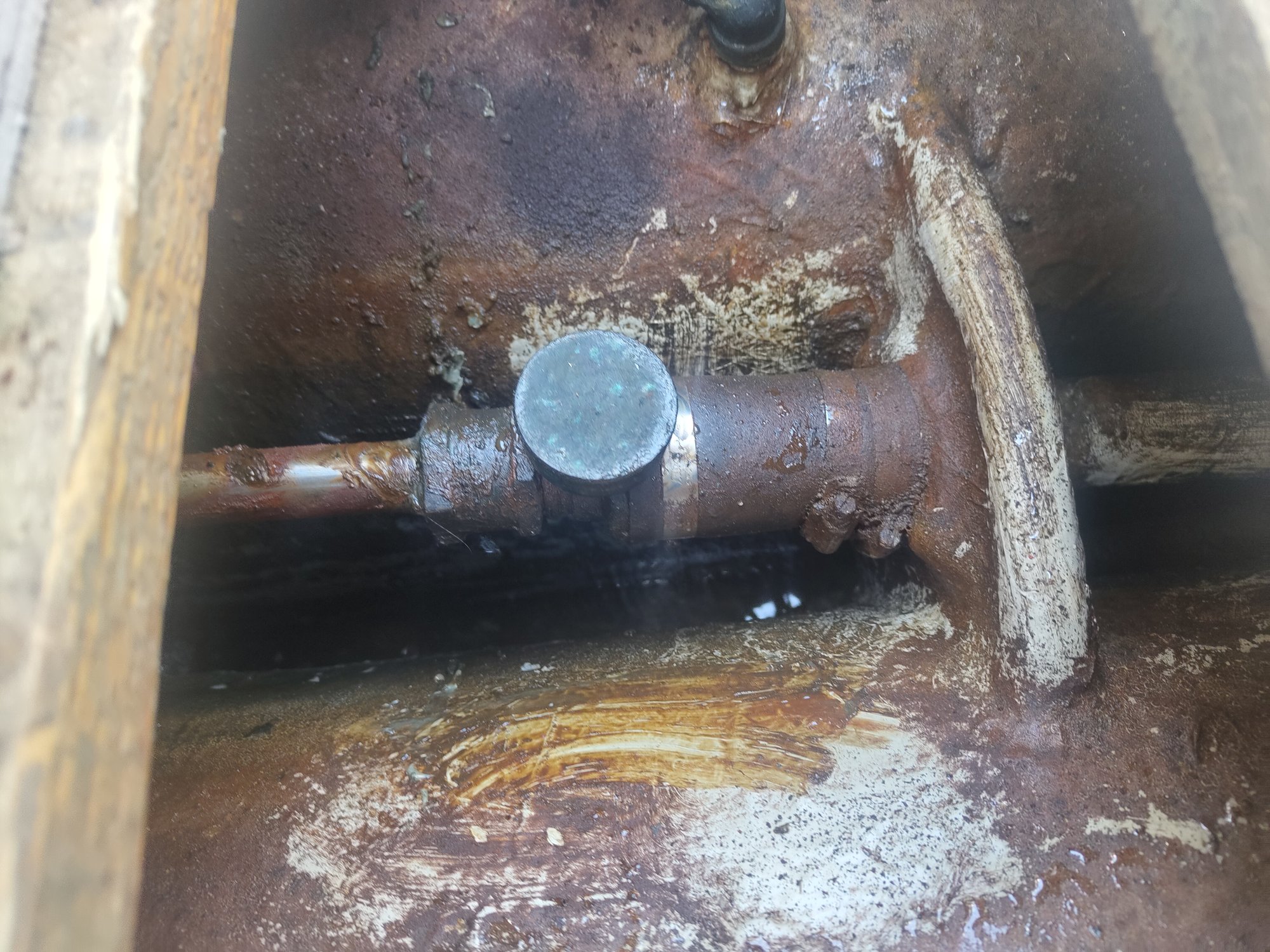

Det droppar vatten från vår propelleraxel tätning på vår Möring 21a med VP MD11C. På filmen kan man se varifrån det läcker. Har fyllt på med fett i koppen och skruvat åt, men känns inte som att det tar. Jag har dock ingen känsla för hur mycket fett är tillräckligt. Någon här som har ideer eller tips på vad man kan göra för att åtgärda?
Jag är ny snipa ägare och har ungefär noll erfarenhet kring propelleraxeltätning, tusen tack för hjälp!

Skickar med en bild på själva tätningen också

Fettet har inte till uppgift att täta, det är till för att smörja lagret som sitter i genomföringen!
Tätningen består av ett antal (3st) varv talgfläta eller grafitgarn som skall finnas inuti tätningens främre mutterformade del. Den delen justeras sedan när garnet nöts genom att  dras åt ett kvarts varv med några års mellanrum. Din tätning ser ut att vara dragen i botten och därför krävs att nytt garn monteras. Lossa inte medan båten ligger i sjön för då kommer havet in!
