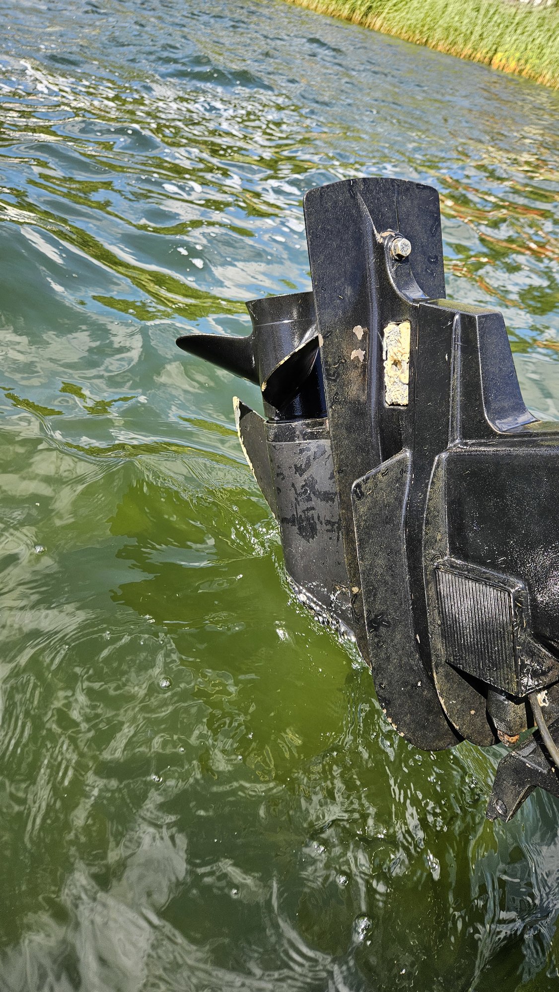

Har "ny" båt för säsongen, med allt vad det innebär.
Mercury utombordare tvåtakt 2003 på 90hk.
Har bara kört den en gång sen jag köpte den. Lämnade då propellern nere i vattnet. Nu 1-2 veckor senare hissade jag upp den och offeranoden (nybytt) såg ut som skit.
Är det som syns på bilden normalt? För mig är det tecken att nåt är vajsning.
Motorn har ingen brytare mellan sig och batteriet, så den har koppling till pluspol konstant.
Hade problem sist jag körde den med att den dog på tomgång. Nu när jag testade gick det bra. Testade dock inte att lägga i växel.
Båten är en Silver Hawk från 2002.

Vad ligger du i för vatten? Sött/salt/bräckt? Om salt/bräckt, var isf?
Vilket material är det i anoden?
Vilken sorts vatten har båten gått i tidigare?
Är båten bottenmålad?
Liten förklaring till frågorna.
Om båten tidigare har legat i sötvatten och du nu ligger i saltvatten så kan det helt enkelt vara fel sorts anod, tex en i aluminium istf zink. Då har det varit rätt sorts anod för motorns tidigare vatten men helt fel nu.
Är båten bottenmålad med någon kopparbaserad färg och inte har ordentligt spärrskikt mellan aluminiumet och bottenfärgen KAN du ha värre problem. Det tar vi sen.

Oklart var båten gått tidigare men jag köpte den i Nynäshamn, och motorn var nyservad med nya anoder av en firma där. På kvittot står det inte vilken sort de bytte till men jag kan ringa dem imorgon och kolla. Båten ligger i Stockholms skärgård nu, alltså bräckt vatten.
Båten hade även en gammal sliten bottenfärg, som jag skrapade bort (färgborttagning och plastskrapa) till 90-95% innan jag sjösatte.
Rättelse: verkar vara zinkanod. På kvittot står 826134Q vilken enligt en sökning på nätet leder till zinkanod för Mercury.

Sedan är det inte alls säkert den konstant inkopplade batteriet har något med "problemet" att göra. För jag sätter "problemet" inom citattecken, för en anods uppgift ÄR ju att täras. Svårt att se på bilderna, det ser ut som att ytan frätts upp en del men att den har mycket av sin tjocklek kvar. Den försänkta skruvskallen ser ju inte ut att sticka upp än t ex.

Vad tror du om anoderna? Normalt för en ny anod efter några dagar i bräckt vatten?

Hursomhelst är väl frågan hur tärd anoden egentligen är, även om ytan är ful....
