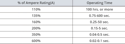

IngemarE 3 907 Postad 15 Juli , 2024 Kan du mäta strömmen (dvs har du en multimeter med min 10A-område) och se vad pumpen drar ? Om det är mer än vad som står på pumpen är den nog inte frisk. Sedan är det skumt om en 5A går "direkt" och en 7,5A håller, underförstått "hur länge som helst". Säkringar är ingen exakt vetenskap. Vid märkströmmen skall de hålla i princip oändligt länge, medan de vid en högre ström håller ett visst antal sekunder. Denna tabell är generellt spann för en "typisk" bladsäkring: Det innebär att om 5A går "direkt", borde en 7,5A också gå....efter ett tag. Så mät pumpens strömförbrukning. (Det är som sagt stor spridning på säkringar, vilket intervallet ovan skvallrar om. Och utöver det finns sedan helt felmärkta säkringar som de "400A" jag köpte billigt på Amazon, som sannolikt var 200A. Eller en och samma säkringsmodell till "allt", sedan stansade de in siffrorna som kunde ville ha efter beställning). 1 Dela detta inlägg Länk till inlägg Dela på andra webbplatser
Glantittare 2 Postad 15 Juli , 2024 (redigerade) Tack för svar, Ingemar! Jag kan förtydliga att 5A går inom en sekund medan 7,5A håller för åtminstone ca 2 minuters kontinuerligt pumpande. Vilket exempelvis skulle kunna stämma med 200 respektive 135% överbelastning i din tabell. Jag ska försöka låna en multimeter. Det är dock svårt att koppla in en sådan vid pumpen. Kan jag göra det vid säkringsdosan där det är mer åtkomligt? Redigerad 15 Juli , 2024 av Glantittare Dela detta inlägg Länk till inlägg Dela på andra webbplatser
IngemarE 3 907 Postad 15 Juli , 2024 Just nu skrev Glantittare: Kan jag göra det vid säkringsdosan där det är med åtkomligt? Ja, du kan koppla in instrumentet på säkringens plats. Kolla bara så instrumentet är avsäkrat om du kopplar in det så, och kör inte längre än att du hinner se ett stabilt värde så frestar du inte instrument eller säkringar mer än nödvändigt. Allra bäst vore om du kunde låna en tångamperemeter (för DC). Den klämmer du bara om ena kabeln (plus eller minus) och kan sedan se strömmen i kabeln utan att koppla ur någonting. 3 minuter sedan skrev Glantittare: Vilket exempelvis skulle kunna stämma med 200 respektive 135% överbelastning i din tabell. Nja.... Om du har liknande säkringar (tröga/snabba eller samma "typ") så håller de oftast till i ungefär samma område i spannet som anges i tabellen. Men visst kan det vara så att den drar kanske 10A eller så, och då skulle 5A ryka iväg så mycket snabbare än en 7,5A... Dela detta inlägg Länk till inlägg Dela på andra webbplatser
