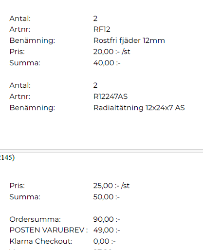

Gjorde den reparationen för ett par år sedan.
Handlade delar från kullager.se artikelnr framgår nedan.
https://www.kullager.se/radialtatning-12x24x7-as
Det finns ett skvallerhål bakom impellerdelen där det ska läcka så det upptäcks att det är dags att renovera. Om det inte läckte ut där så hade lagerna pajat i stället.

Se till att verkligen få rostfria fjädrar i packboxarna. Annars blir de inte gamla.
Märkte när jag bytte sist att även de "rostfria" är svagt magnetiska.
Beror på fjädrarnas legering enligt säljaren.
Så håll reda på vilka som är original och vilka som är rostfria ifall de levereras lösa att byta med.
Radialtätningar levereras nog regelmässigt med fjäder i "vanligt stål" som sitter monterade vid leverans. De rostfria fjädrar jag beställde kom i en egen plastpåse å så fick jag pilla in dem själv.
Fjädrarna i "orginaltätningarna" var rätt rostiga, det var nog en bidragande orsak till att de börjat läcka. Jag misstänker att Yanmar (eller deras pumpleverantör) fått en felaktig leverans av tätningar.
