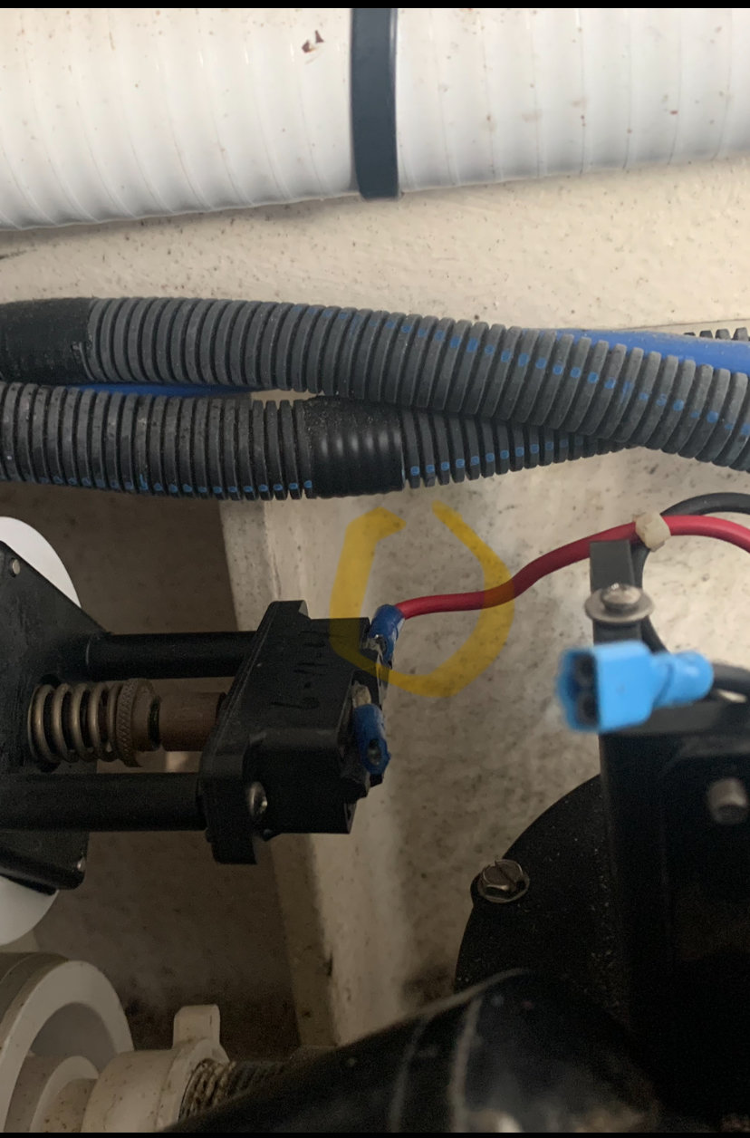

Verkar inte vara någon spänning ner till pumpen. Jag har testat att få ström i dessa två . Se bild. Vet ni vad den svarta grejen är den som den röda  kopplas in och ut från?
Den svarta är en givare som stänger av pumpen när rätt vacuumtryck är uppbyggt.
Kolla om du har 12 volt före och efter givaren.
Har du ingen spänning till givaren sitter problemet tidigare i kedjan.
Ok, tack. Jag testar ingången till givaren imorgon. Det är den som är markerad på bilden väl?
Hade problem med en kass multimeter som jag köpte igår så kom inte så långt idag. Testade Biltemas av en gubbe på båtklubben och då var det ingen spänning från givaren. Kan givaren vara trasig också? Såg att den suttit på sedan båten var ny (2005)

Du borde ha 2 kablar till samt från givaren/brytare.
Jag ser bara en..
Förlåt, men vet du hur man mäter spänning på en multimeter?
Mät där strömmen går in i givaren samt minus på batteri lr minusplint (alltså inte mellan givare och motor utan tidigare)
Har du spänning då? Har du inte det får du kolla säkringar, batteri. Obs du måste huvudbrytare på samt brytare för toan påslagen
Strömmen och switchen till Head System är på. Det finns bara 1 strömkabel in och ut draget. Jag kan se att det finns ett uttag till under men där har det aldrig varit någon strömkabel. Jag har ett laddat batteri bredvid som jag lägger den svarta från mätaren på. Problemet är att jag inte vet om jag kommer åt strömmen (den röda) i givaren in. Det ser ut som att det sitter en ringkabelsko så frågan är om det räcker att peka på den med den röda från mätaren? Eller om man måste ta bort kabelskon? Den röda ut från givaren har lossnat så den måste jag ändå ta bort och fixa till. Men först vill jag se om det är ström uppifrån ner till givaren.

Släpp på skruven och mät på kabelskon?
Nej den från givaren har lossnat så den ska jag sätta på igen så fort jag hittar ett verktyg som kommer in där och kan lossna på skruven till ringkabelskon. Men först vill jag se att ström kommer ner, så jag försöker hitta den där vinkelskruvmejseln så kan göra både och. Tack!
antagligen därför din motor gick trögt, pga pågående kabelbrott.
Nu har jag tagit bort ringkabelskon och satt den röda direkt på sladden som kommer ner och samtidigt satt den svarta på - polen på mitt batteri. Head System är påslaget och det lyser tom på konsolen på toan. Fortfarande ingen el som kommer ner
