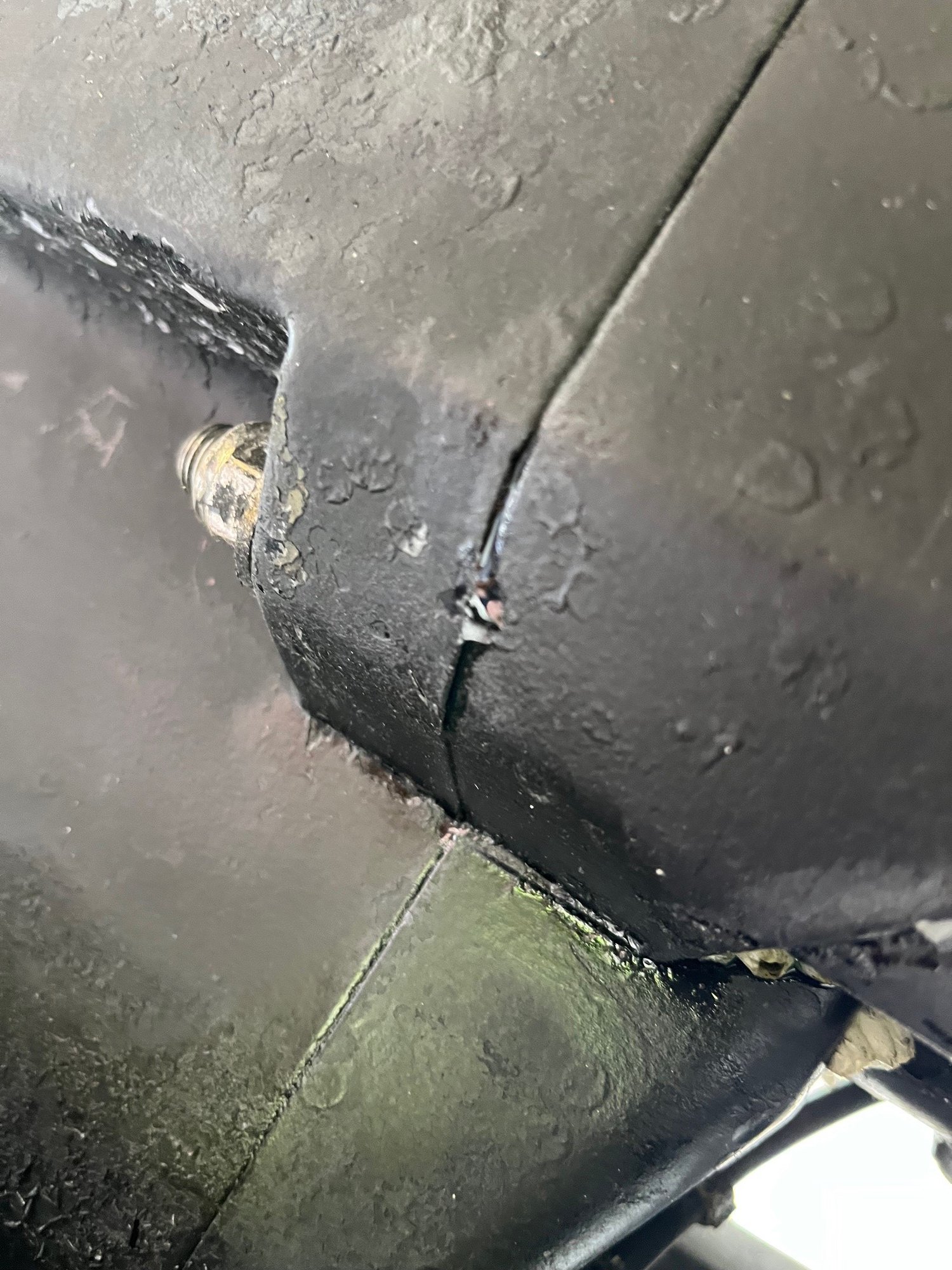

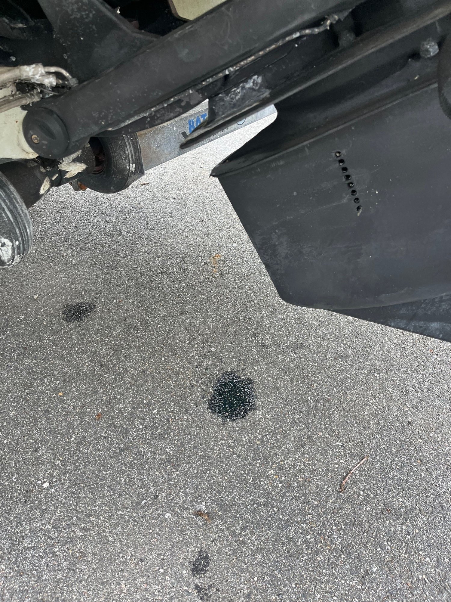

Berka81 2 Postad 15 Juni , 2024 Hej! Fick hem båten från service igår. Har bytt alla bälgar, stödlager och växelvajer samt en allmän översyn. Skall sjösätta på onsdag och var i full färd att montera på nya anoder när jag upptäcker att drevet läcker olja. se bilder. Antar att detta beror på att nåt gått snett när man återmonterat drevet? Den läckte inte när jag lämnade den. Har kontaktat verkstan, men är ju lördag idag så räknar inte med nån respons förrän på måndag. Forumet lär väl ha kompetens för att kunna förklara för mig vad detta kan bero på? läcker som ni ser i skarven där drevet bultas fast. Tack på förhand Dela detta inlägg Länk till inlägg Dela på andra webbplatser

rejas 272 Postad 15 Juni , 2024 Killgissar lite. Har bara monterat andra drev. Det sitter väl en o-ring där oljan från behållaren i motorrummet ansluter till drevet. Denna har kanske hamnat snett eller ramlat bort vid monteringen. I så fall snabbt åtgärdat. Självklart fixar firman det. Dela detta inlägg Länk till inlägg Dela på andra webbplatser
