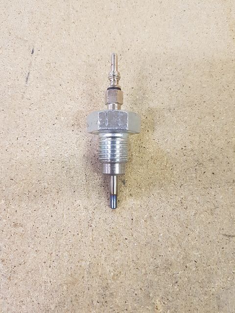

No_jah 473 Postad 24 Maj , 2024 (redigerade) Ang. att starta motorn så antar jag att spaken med svarta runda handtaget på är en sk. dekompressionsspak som gör att man släpper på komressionen så att det går lättare att veva runt motorn. När du väl fått bra snurr på motorn så släpper du tillbaka spaken så att kompressionen kommer tilbaka och motorn får en chans att starta. Glödstisftet ser ju deffinitivt inte bra ut, själva stiftet som ska glöda saknas helt. Dom ser ju normalt ut något liknande det här: Edit. Jag läste inte riktigt och missförstod din bild, det du håller i är ju hållare för sk. startcigarett/zundfix. Alltså denna del: https://mkmarin.se/produkt/startsigarettholder/1849 I det stoppar du denna: https://mkmarin.se/produkt/startsigarett-eske/2331 Stiftet med sladden är snarare en tempsensor, och tittar man på denna bilden: så sitter där istället en analog temometer av denna typ: Redigerad 24 Maj , 2024 av No_jah Dela detta inlägg Länk till inlägg Dela på andra webbplatser

DanielPrice 0 Postad 24 Maj , 2024 Kan man annars byta start cigaretterna mot glödstift? Dela detta inlägg Länk till inlägg Dela på andra webbplatser

No_jah 473 Postad 24 Maj , 2024 5 minuter sedan skrev DanielPrice: Kan man annars byta start cigaretterna mot glödstift? Jag tror det finns en adapter för att montera glödstift i samma som som hållaren för startcigaretten sitter. Dela detta inlägg Länk till inlägg Dela på andra webbplatser

DanielPrice 0 Postad 24 Maj , 2024 6 timmar sedan skrev No_jah: Jag tror det finns en adapter för att montera glödstift i samma som som hållaren för startcigaretten sitter. Tack för svar! Ska kolla på detta om det finns att byta ut generatorn. Dela detta inlägg Länk till inlägg Dela på andra webbplatser

DanielPrice 0 Postad 27 Maj , 2024 16 timmar sedan skrev Makro: Angående motorolja så använder du vanlig 15w/40 olja. Manualen hämtar du här och MK marin i Göteborg har reservdelar och Mattias kan även ge dig tips. Och i manualen får du i stort sett svar på alla dina frågor, hör av dig om du har svårt att förstå norska 🙂 Tack Makro! Skönt, då kan vi köpa in ny olja. Det enda jag har svårt att hitta är glödstift som man kan ersätta startcigaretter med. Har du någon aning? Dela detta inlägg Länk till inlägg Dela på andra webbplatser
Makro 1 318 Postad 27 Maj , 2024 Glödstift har jag ingen aning om det finns till G-maskinerna men i manualen rekommenderas ju några sprut med olja om du inte använder startcigarett, läs den som sagt och sen kan du ju slå Mattias på MK marin en signal och fråga, han säljer ju delar och reparerar motorer så han borde ha koll. Däremot är jag rätt säker på att det finns startmotor eller dynastart till G-typen och då slipper du veva. Dela detta inlägg Länk till inlägg Dela på andra webbplatser

No_jah 473 Postad 28 Maj , 2024 19 timmar sedan skrev DanielPrice: Okej, vet du vad det är för olja man sprutar i behållaren ovan? Vanlig motorolja? Bara en gissning, men troligtvis är det smörjkannan på första bilden som används till detta, men den kanske är tom? Här är förresten adaptern för att glödstift: https://mkmarin.se/produkt/glødepluggholder/1944?categoryId=318 Och ang. startmotor så tycker jag mig se att det är kuggkrans på svänghjulet, och det borde ju isåfall innebära att det finns startmotor som tillbehör. Om nu inte svänghjulet kommer från annan motor. 1 Dela detta inlägg Länk till inlägg Dela på andra webbplatser
