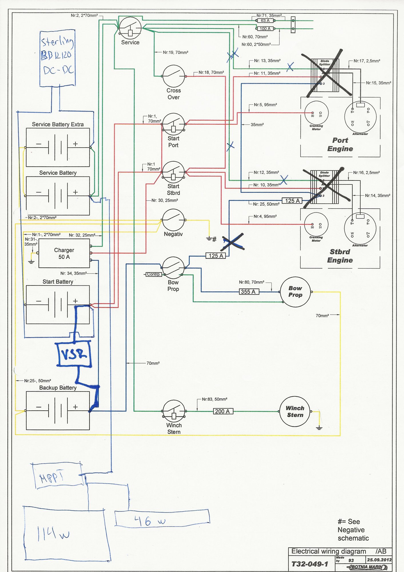

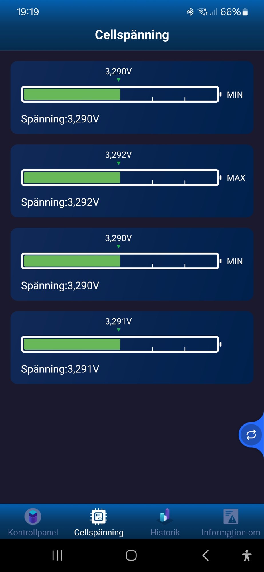

nu har äntligen mina nya batterier kommit och det är dags att installera dem. För tillfället laddar den nya DC-DC laddaren mina gamla AGM.batterier.
Är det bara att plocka bort de gamla AGM och ersätta med de nya LiFePo4 (nu laddade till 50%) eller måste jag ännu göra något med dem? Jag tänkte jag skulle ladda dem till 100% med båtens laddare efter att den ställts om till LiFePo4. Dessutom byter jag MPPT laddarens innställningar till LiFePo4.
Är det något annat jag måste tänka på? En säkring mellan batterierna och el-systemet? ELller räcker de säkringar som redan finns i systemet?
Ivrigt väntande på svar före jag gör något dumt...

1 timme sedan skrev MinorOffshore:
Ja, det ska finnas säkringar vid batterierna. Å de ska sitta max 20 cm från batteriet. Om det inte går att installera säkringen så nära batteriet så kan man stoppa in kabeln i ett skyddshölje hela vägen mellan batteri o säkring.
För LFP-batterier så rekommenderas T-säkringar som har högre säkerhet att lösa ut på korrekt sätt vid anslutning till batterier men höga utlösningsströmmar.
I min nyss genomförda LFP-installation så har jag valt 300A T-säkring (på LFP har t.o.m. installerat en på plus o en på minussidan av mitt 250Ah-batteripaket). Vid startbatteriet har jag lagt kabeln i en skyddande slang (vanlig installationsslang som används vid installationer i hus) då det inte finns plats för en säkring (T-säkring med säkringshållare tar rätt mycket plats) intill pluspolen.

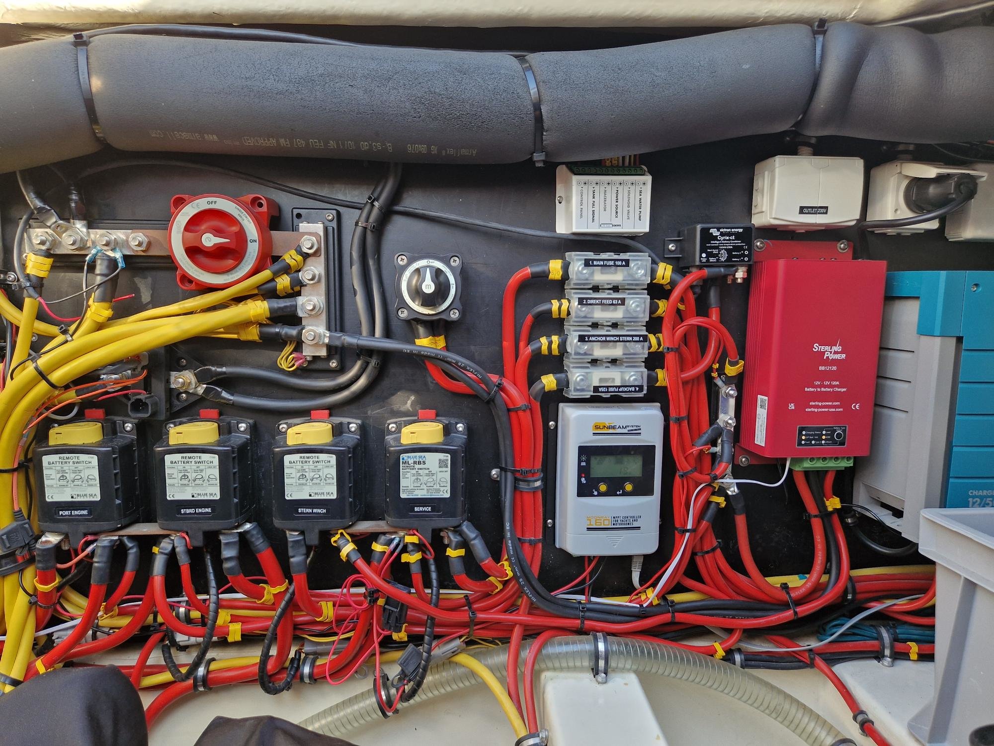

11 timmar sedan skrev MinorOffshore:
Jag har inte några säkringar 20 cm från batteriet för tillfället, fast AGM- batterierna kan ge 2x 1440 Crankin Amps i minst 5 sekunder, som är ganska mycket.
Betänk att en elsvets ofta är på max 100-150A. Energin du beskriver motsvarar alltså tio sådana, så det är mer än "ganska mycket".
Tycker dock det ser rätt snyggt ut ändå, och du har ju i alla fall ett antal prydligt uppradade separata huvudsäkringar för olika saker ganska tidigt. Vilket är mer än de flesta båtar har.
Ännu bättre hade kanske varit att inte haft en minuskabel sammanbuntad med pluskablarna till säkringarna på den osäkrade/matande sidan, då en varmgång i kablaget skulle kunna göra att isoleringen mjuknar med en kortslutning (på den osäkrade sidan) som följd.
(På min norska båt från 2021 sitter faktiskt inte säkringarna inom 20cm från förbrukarbanken heller. Snarast 80-100cm. Men pluskablarna är i original 2x95mm²-kablar som sitter ordentligt fastskruvade med distans till alla dito minus innan de når huvudsäkringarna, så jag tror det gör installationen ok).
