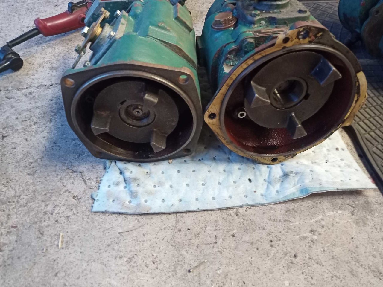

Ok har missat nåt här, jag har en MD2B med MS  backslag excentrisk medbringare, köpte ett annat backslag men nu när jag tittade närmare är det centrerad medbringare.
Finns det olika främre hus beroende på motor eller vad har jag missat?
Ja, det finns olika främre hus för att passa en viss motor. Delen går att skifta.

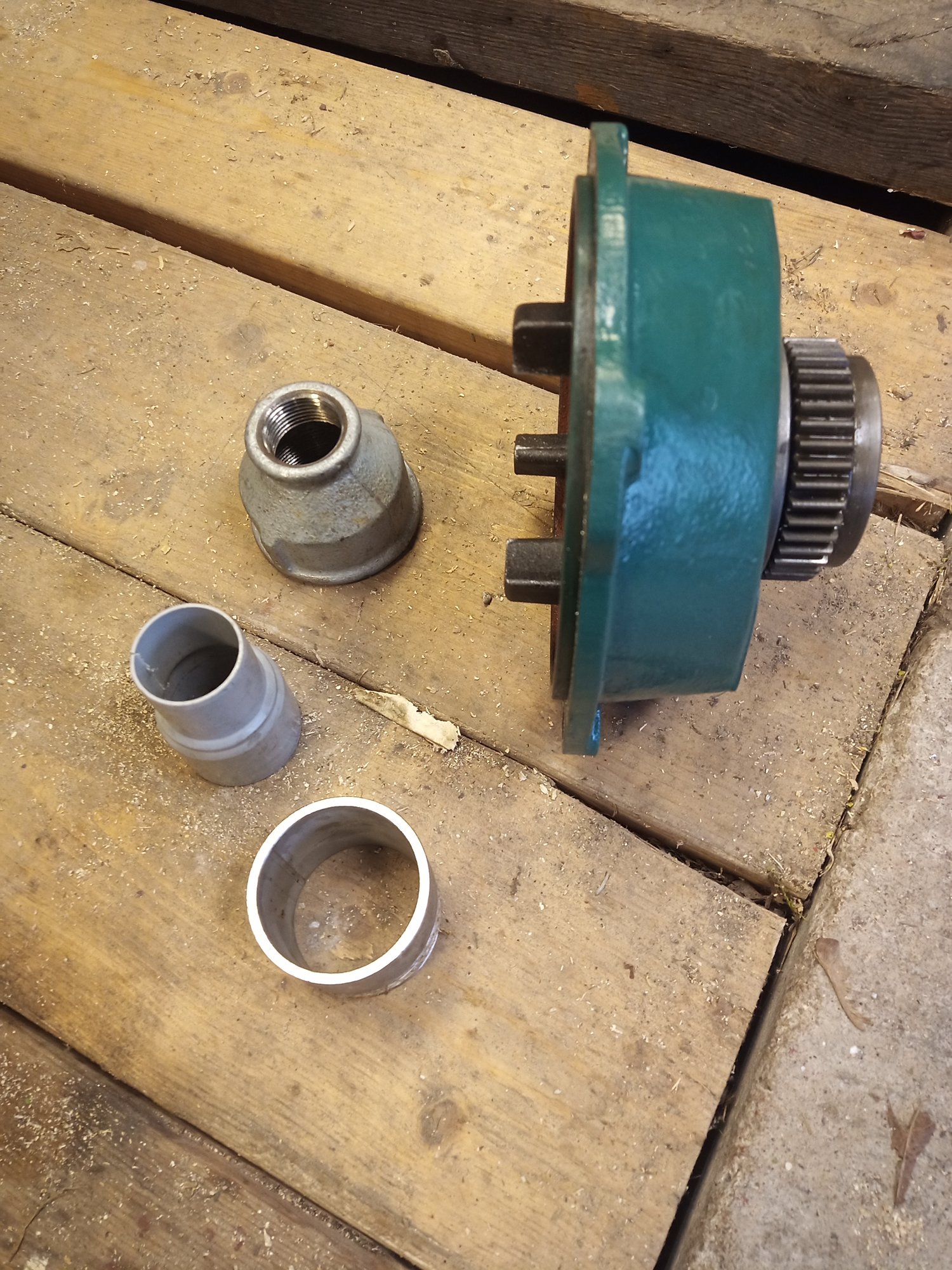

Jaha gick ju lite snett, fick inte loss medbringaren med avdragare och gasol.
Så jag tänkte att jag pressar ner axeln lite och avbryter innan krysskilen tar i och tar avdragaren för sista biten när jag har fått den att börja röra på sig.
Men tydligen tyckte nån konstruktör att 2mm gjutgods duger för en låsring, väldigt fin brottsyta dock :).
Alternativ 1:  Loctite 638 eventuellt med tillbaka MAG'ning av låsringsmothållet?
Alternativ 2:  Använda MSB främre huset med omshimsning ( Går det?)
Alternativ 3:  Eriks Olsons Mekaniska eller blocket, (finns ett hus på finska blocket men de verkar ha gjort samma misstag som mig enligt fotot).
Lägger upp en bild på mothållet som behövs när jag har tillverkat det.
Det går inte att pressa ner kugghjulet innan medbringare och låsning är borttaget.
Försöker man med det så förstörs huset.

Tack för påminnelsen om den främre låsringen. Nu är allt isär och ska bara monteras ihop igen, vilket innebär att göra 2 mothåll först.
Så då var vi tillbaka på att montera  ihop backslaget igen med helt främre hus tack vare god hjälp här på forumet, Tack👍. Behövde inte ens använda press, gick tom lite för lätt så det blev lite Loctite 648 iallafall på yttre lagerhalvan. Gummiklubban fixade allt utom sista biten på medbringaren där skruvstycket fick ta över.
