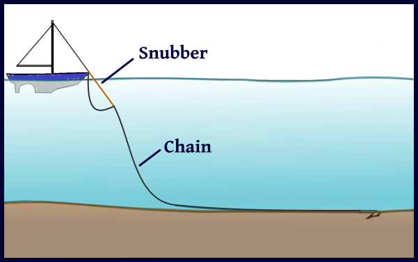

Ankring med kätting, avlastning av spel
Tänkte höra med er som också har ankarspel med kätting hur ni gör när ni ankrat upp, lägger ni lasten på kättingen via en knap eller låter ni spelet hålla vikten? Vi har alltid låtit spelet ta hela vikten, men förstår att det kanske inte är optimalt. Om man skall göra på något annat sätt behöver man ju något effektivt att fästa i kättingen för att sedan kunna ta detta närmaste knap.
/Wahlis
Du behöver en snubber, vet inte vad det heter på svenska.
image.png.421af99ce51a210d5b3df5ef99236b0e.pngimage.png.f7574cee94391703e750f4323ab6ccbd.png
En förtöjningslina.
Ett slitskydd om det är risk för slitage över tex. relingen.
Gärna en gummidämpare, men det behövs bara om man ofta ankrar där det blåser kraftigt så att kättingen är sträckt.
Ett fäste till kättingen av något slag.
image.png.6acf2e2aa0e7cd4665f1f67bb5d5957a.pngimage.png.d64ba9f4917da97729ea6d1a3fc80cbd.pngimage.png.1aad8247b5953d8414101e37b66a41ac.png
Det är bra att ha detta färdigt och gärna med en ögonsplits i änden så att man bara lägger den över knapen/knaparna.
En förtöjningslina.
Lycka till!
Mackey

Själva kroken är en kättingkrok.
En snubber (på båt), eller mera korrekt mooring snubber, tror jag egentligen är en vanlig förtöjningsfjäder.
Kanske finns det inget namn på själva arrangemanget med ankarkrok, lina och förtöjningsfjäder?
När jag kikade på brottslasten på de här krokarna så kändes den relativt låg, hur skall man tänka där, har en båt på 3,5 t vad bör den kunna tåla för att det skall fungerar korrekt?
/Wahlis

Jag har haft några ankarspel av olika fabrikat, och i bruksanvisningarna till dessa skriver man att man alltid skall avlasta ankarspelet och inte låta det ta upp krafterna vid förtöjning.
Själv använder jag en kättingkrok som medföljde när jag köpte min kätting. I denna en schackel som sitter fast i en kort förtöjningtamp med en "Forsheda-korv" och denna tamp är sedan förtöjd i båtens akterknap. När denna är säkrad släpper jag manuellt (fritt fall släpper ut allting) ut någon meter kätting, och låter då tampen (snubber?) ta upp förtöjningskrafterna.
