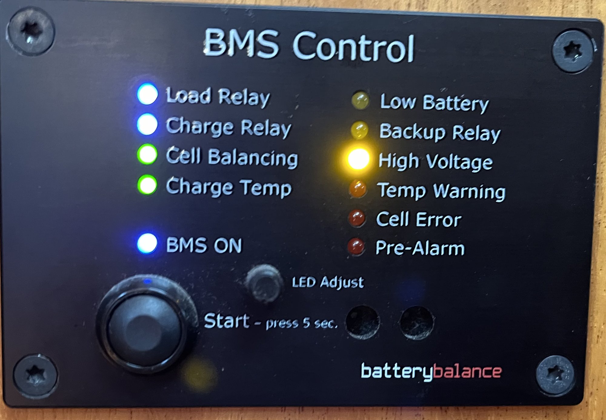

Erfarenhet av uppstart med obalans där X2 BMS som vanligt gör intelligent balansering.
När SOC ökade och LFP spänning oxå ökade vid 50 A laddning fick jag gult HVP larm i samband med Cell Balansing (inga andra gula eller röda ”LEDar” larmade).
X2 BMS har fyra nivåer med HVP larm, jag fick det lägsta larmet/varningen (någon cell 3,63-3,73 V).
Första nivån på HVP larm triggas vid onormal obalans ”Unbalanced cells Alert” min killgissning nu efter vintervilan.
Manualen rekommenderar att laddningen är under 20 A vid stor obalans för nivå 3 av HVP larm. Fegade och sänkte laddströmmen till under 20 A.
Får strypa landströmladdaren nästa vår vid uppstart, när systemet är aktivt sker ombalansering löpande vid behov.
Nu kommer obalansen att fixas av X2 BMS under mina mekarveckor på varvet.

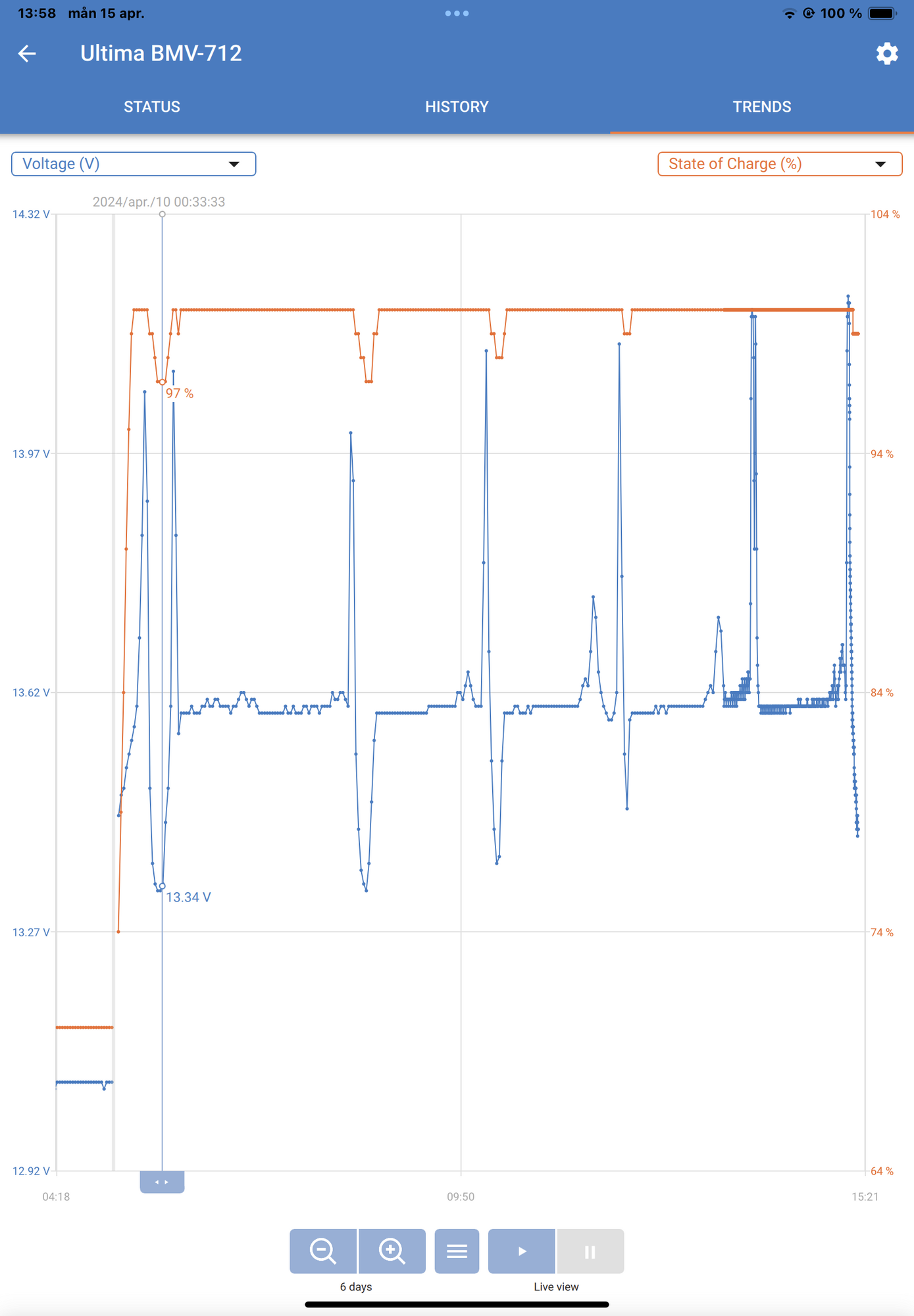

X2 BMS styr bla laddning och ombalansering. Nu efter uppstart från nedstängning under 7 månader över vintern behöver ombalansering tydligen ske.
X2 BMS lagrar data för vilka celler som behöver balanseras och trigger sker när spänningen är typ 14,2 volt, under stora delar av ombalanseringen är laddningen stoppad så ombalanseringen sänker SOC om jag förstått det rätt.
Verkar som att SOC är en indikator för mitt system hur mycket ombalansering som sker, verkar bli mindre och mindre i obalans (97%, 97%, 98%, 99%, 99%).
Skönt för jag klantade mig första hösten men lyckades rädda cellerna troligen med förlust av cykler och kapacitet.
