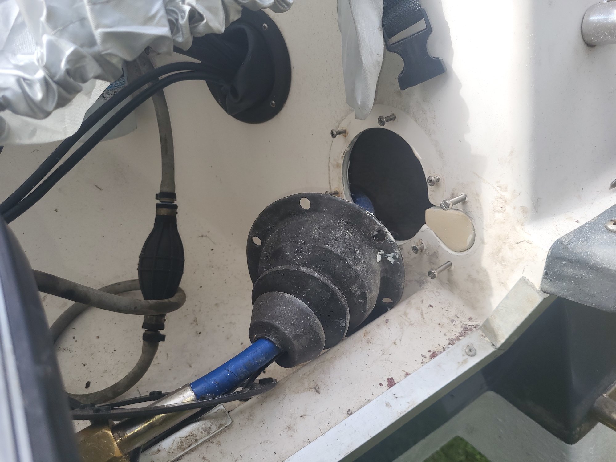

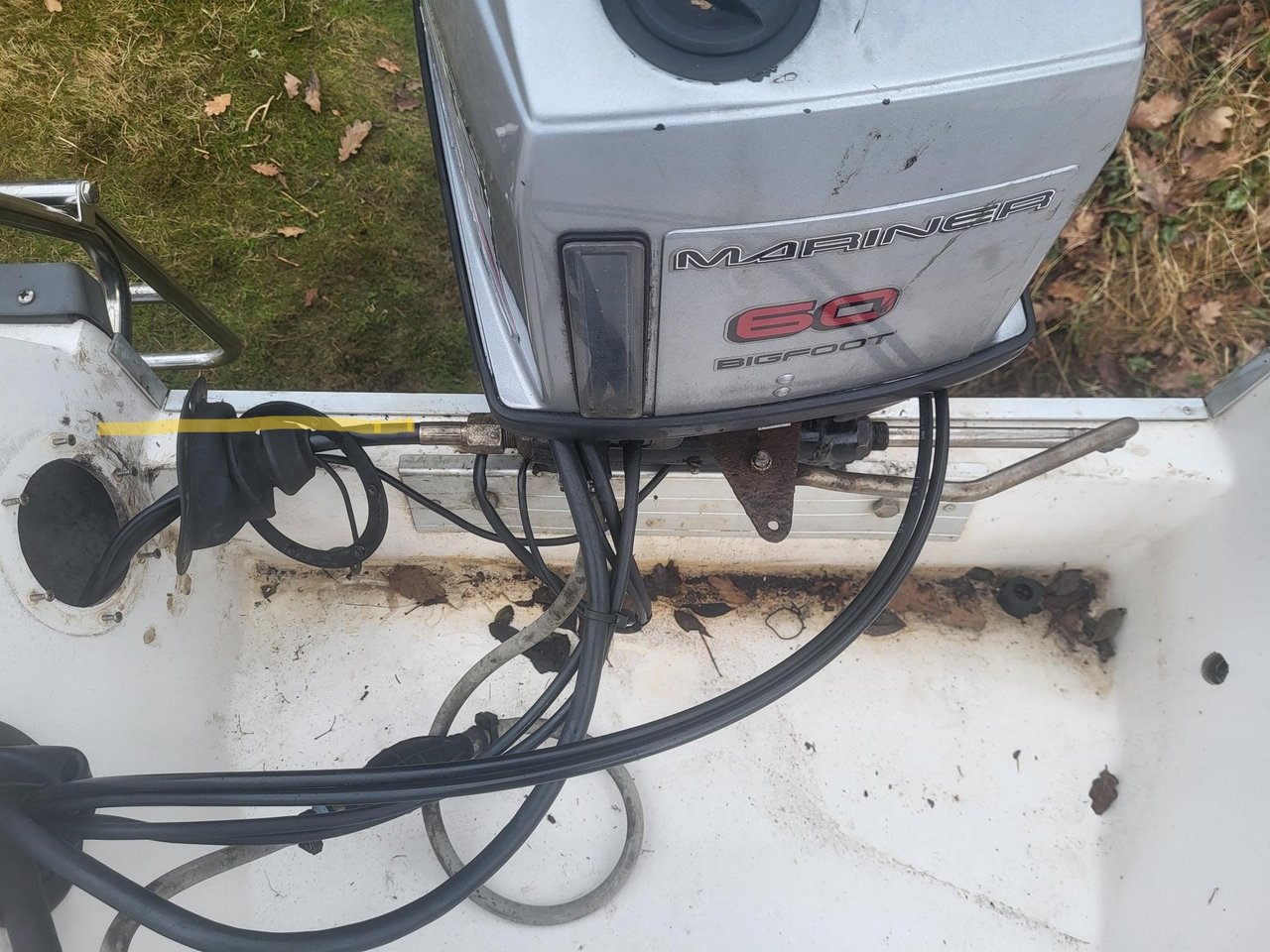

MartinN2 0 Postad 30 Mars , 2024 Hej Nybörjare ber om hjälp. Jag ska byta styrkabel på min båt men fastnade nästan direkt. Skrovgenomföringen sitter inte i styrrörets förlängning (Se bifogad bild, det gula strecket visar vart det pekar) vilket gör att det inte finns plats att få ut den. Missar jag något uppenbart här ? Går det att få isär kabeln på något sätt ? Få loss innerdelen från höljet? Jag har dels haft kabeln max indragen och även backat ut styrröret lite för att kunna svänga snävare men det har inte varit tillräckligt Det går ju givetvis att ha loss motorn eller göra ett urtag i hålet i skrovet men det borde finnas ett rätt sätt att göra detta Tacksam för tips mvh Martin Dela detta inlägg Länk till inlägg Dela på andra webbplatser
Gripen72 196 Postad 31 Mars , 2024 Nej, du missar inget, kabeln går inte att få isär. Du får flytta på motorn tyvärr. Dela detta inlägg Länk till inlägg Dela på andra webbplatser
MartinN2 0 Postad 1 April , 2024 Det var det jag var rädd för. Tack för svar. Lite märklig lösning på detta men det är som det är. Dela detta inlägg Länk till inlägg Dela på andra webbplatser

M__G 322 Postad 3 April , 2024 Har du lossat styrarmen? Går det lossa gavlarna på styrningen och därmedfå mera spel så det går vinkla lite mera på den del som styrarmen sitter på för att sen kunna föra den mot hålet i motorbrunnen? Dela detta inlägg Länk till inlägg Dela på andra webbplatser
MartinN2 0 Postad 3 April , 2024 Ja, jag har haft loss styrarmen och även lossat "styrröret?" och dragit ut det så långt jag vågade för att få mer frigång till styrkabeln. Det räckte tyvärr inte. På bilden har jag satt ihop det igen En fundering är om man kan lossa motorn och skjuva den i sidled för hand. Jag har inte lyft nära till hands där den står Alla tips mottages tacksamt Dela detta inlägg Länk till inlägg Dela på andra webbplatser

M__G 322 Postad 5 April , 2024 5 timmar sedan skrev MartinN2: Jag förstår. Min ide' här fungerar ju bara om motorn hänger i akterspegeln så det styr positionen i höjdled, att skruvarna tas bort helt och att det sedan finns tillräckligt med frigång i hålen för att kunna återmontera skruvarna skruvarna. Om du tittar så ser du att motorn är skruvad på akterspegelns utsida. Fästet är L-format. Antagligen ligger inte ens den övre delen av fästet mot mot övre delen av akterspegeln. Hålls helt på plats av skruvarna. Lossar du skruvarna ramlar motorn ner. Dela detta inlägg Länk till inlägg Dela på andra webbplatser

MartinN2 0 Postad 11 Maj , 2024 En uppföljning på det här ämnet: Jag gjorde ett hål i skrovet som efter bytet av styrkabel sattes igen med en rostfri plåt på insidan och en bit glasfiber som sedan tätades med marintätning. Inte jättesnyggt men så fick det bli. Att lyfta av motorn hade tagit mer tid. Dela detta inlägg Länk till inlägg Dela på andra webbplatser
