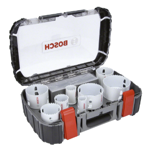

Själv köpte jag ett helt kit. Mycket smidigt system.

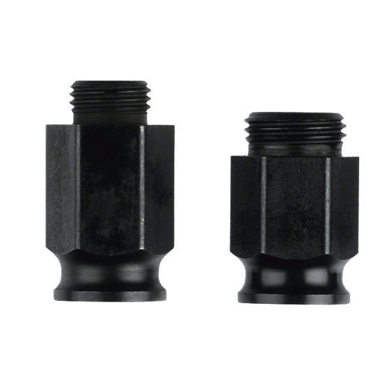

Kom ihåg ytterligare en svaghet med Bosch Power-Change Plus övergångsadaptrar som finns till äldre hålsågar med fäste för de gamla standardadaptrarna.
YouTubern tycker att de nya adaptrarna har för kort gänga på stora hålsågar.
=> Jag kommer att bara använda det nya snabbfästet för Bosch nya hålsågar.
=> Köper inte några adapterövergångar med kort gänga på gamla hålsågar

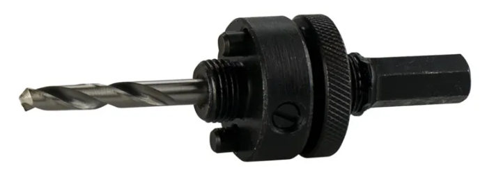

Slående lik en Starrett A2 adapter, är väl bara gängan som skiljer....

Du har rätt.
Min amatörbedömning är att det finns 2 gamla adapterfästen för hålsågar som använts av ”alla” tillverkarna.
Den på din bild för de större hålsågarna och sedan en enklare adapter (bara gänglåsning utan de 2 piggarna) för de mindre hålsågarna.

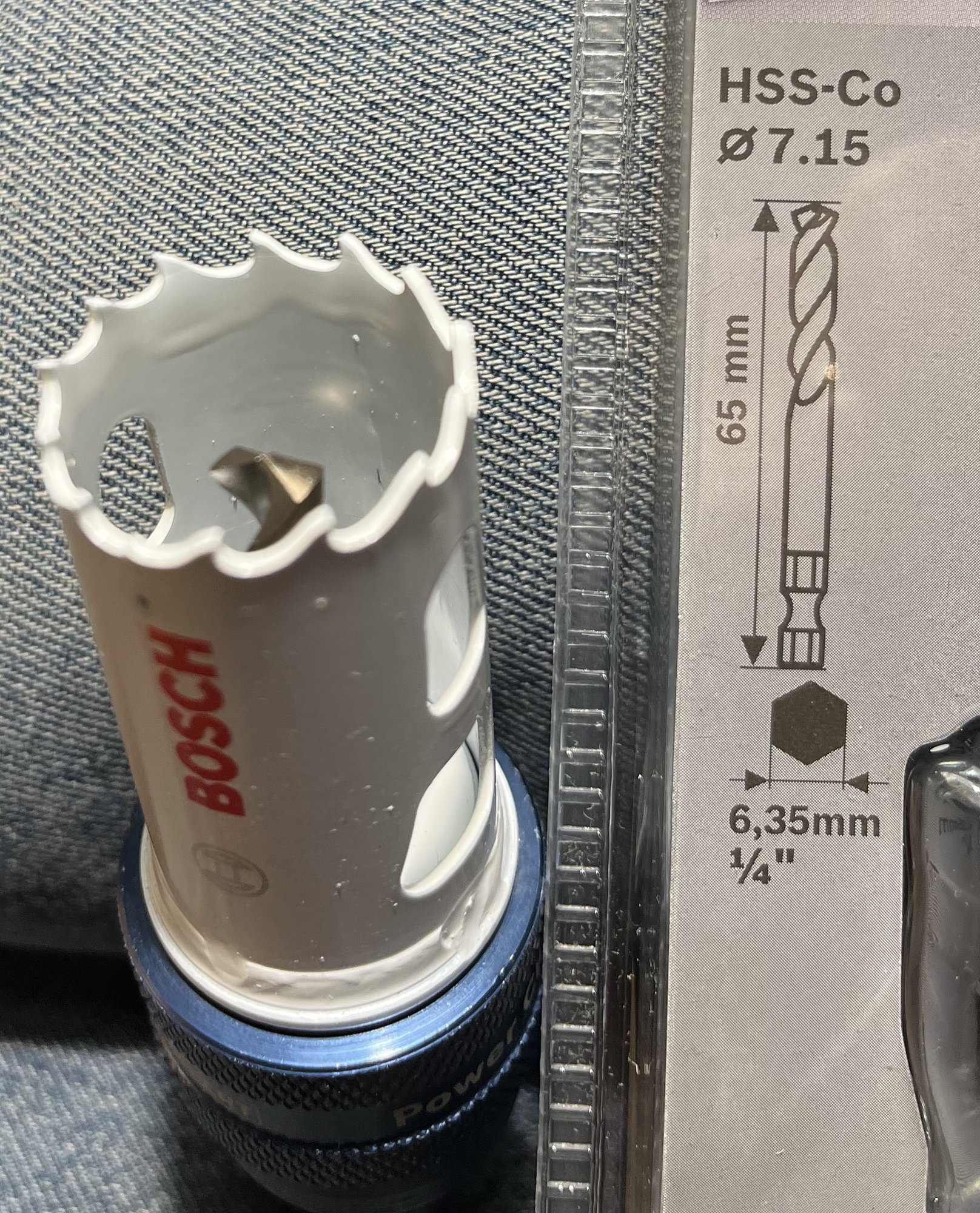

Idag fick jag från Amazon.se en Bosch Power-Change Plus adaptern med ett CO centeringsborr (tänkte hårt stålborr är alltid bra....).
För skoj skull klippte jag upp förpackningen och satte på 27 mm hålsågen.
Va f-n, borret är för kort, längd 65 mm.
Nu har jag googlat lite granna igen, det verkar finnas 3 olika längder och infon på Amazon.se var bristfällig för kitet med CO centreringsborr.
(Bättre val hade varit adapter kit med HSS-G, dagens lärdom.)
Så ännu en varning för Bosch nya high tech adaptrar.
Säkrast är att köpa i en fysisk butik, problemet var för mig att 27 mm hålsåg inte finns i Sveriges andra stad i någon butik vad jag kunnat se.
Blev ett besök i en fysisk butik för att köpa ett längre borr, längd 85 mm.
Ställde en kontrollfråga till personalen (K-r*uta), jag verkar ha bättre kunskap om Bachos nya adaptersystem.
Testat hålsåg (höjd 45 mm) med nytt centreringsborr (HSS-G med längd 85 mm), nu jäklar kan jag gå loss i båten om några dagar.
