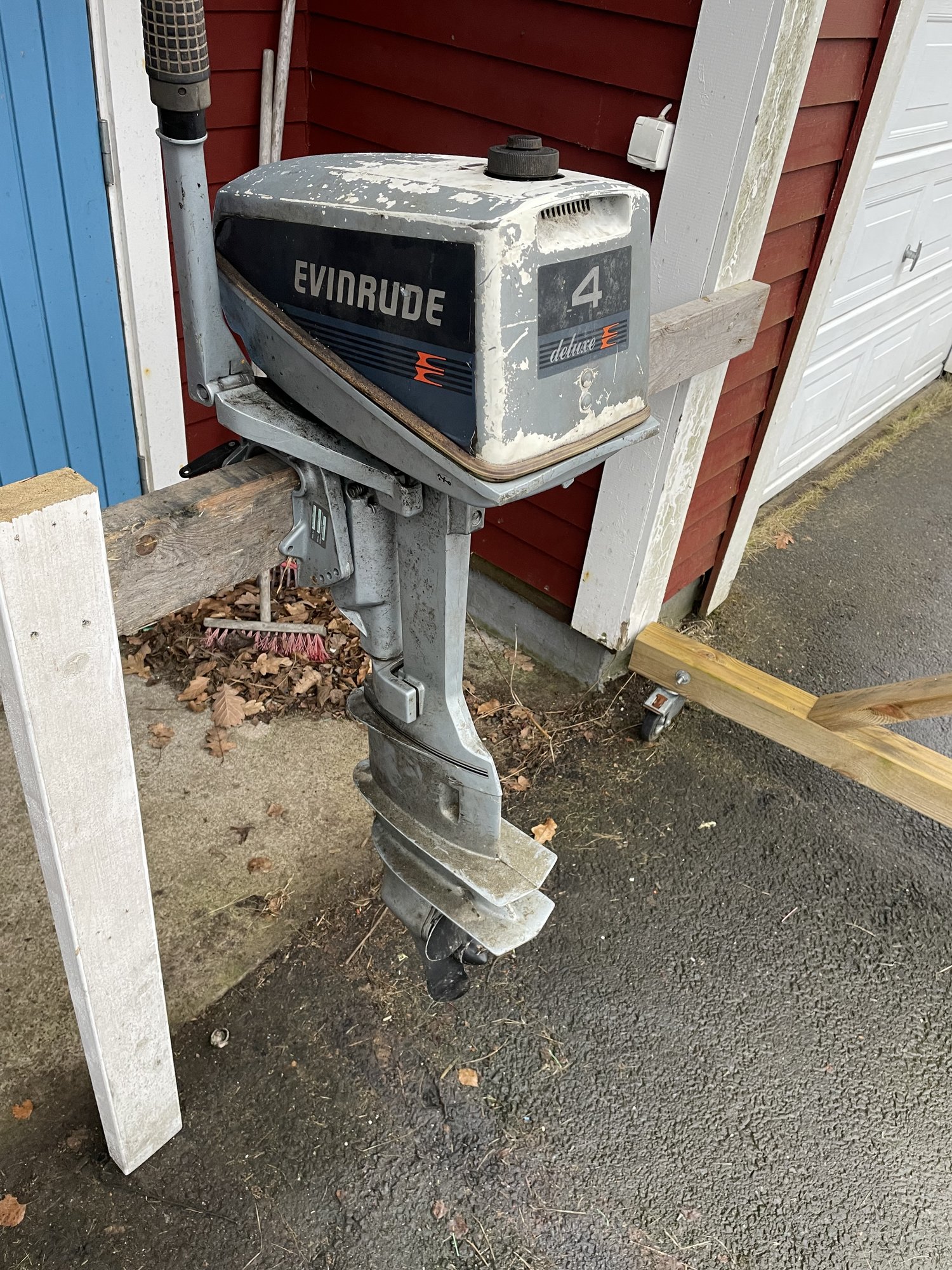

Tjena.
har en gammal Evinrude 4hk från ett dödsbo så jag vet inget om den…
det jag kan konstatera är att dragstartsmekanismen saknas.
jag vet dock inte hur den ser ut eller hur den exakt ska sitta monterad så det blir svårt att leta rätt på nån.
har frågat runt bland handlare på nätet men ingen verkar veta… eller vilja veta.
kanske nån här på forumet som vet vad jag behöver och kanske även vart jag kan hitta en.

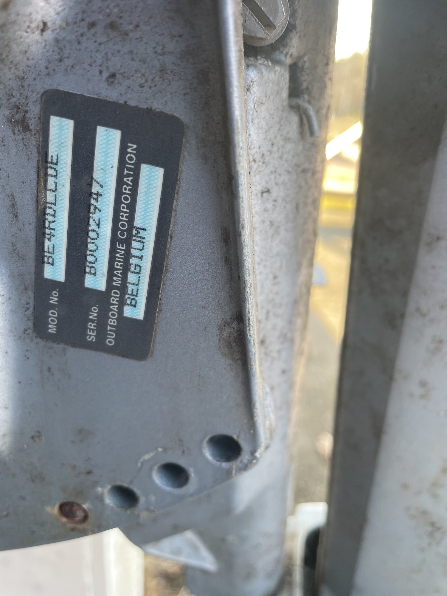

bifogar bilder på motorskylt samt bilder på motorn.
tack för hjälpen
mvh: Björn

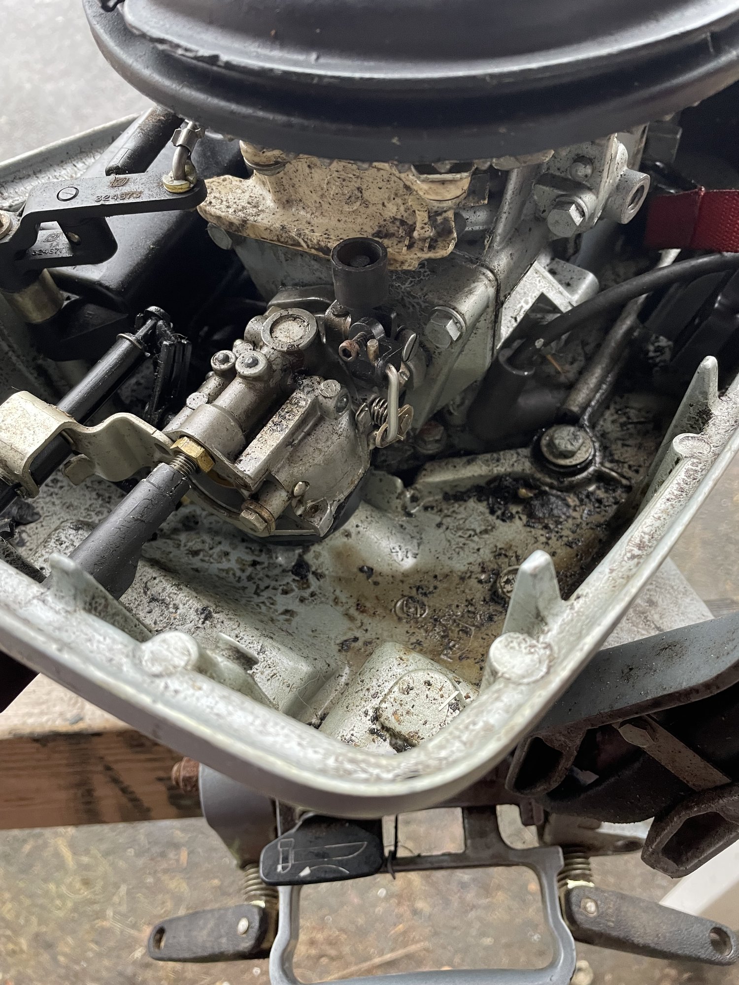

Bifogar ytterligare en bild
2 timmar sedan skrev Boasten:
Om du lyfter kameran lite från den här bildvinkeln så blir det enklare att se hur startapparaten varit monterad.
Den brukar "sitta grensle" över motorn med tre/fyra ben som skruvas i motorblocket.
Det syns antydan till linspår i skivan längst upp på bilden. Det kan vara spåret till en "nödstartlina" om/när startapparaten eller dess draglina går sönder.
36 minuter sedan skrev Lintott:
Jag tror att den motorn har en startapparat som sitter monterad ungefär på samma plats som startmotorerna brukar sitta bredvid förgasaren. Tycker mej se en startkrans i underkant på svänghjulet.
Om det är till någon hjälp i sökandet så är motorn från 1986 och var då försedd med en "Rope start - Deluxe".
