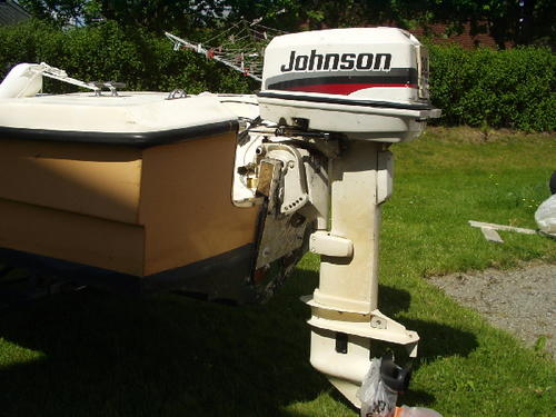

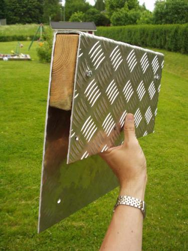

Det här en enkel och hållbar konstruktionen som kostade mig 250 kr att låta tillverkas och den fungerar helt perfekt. Rostfri aluminium (3mm durkplåt, bockad)   stående tryckimpregbräda, ca 45 mm x 100 mm (min långriggade motor behövde komma upp 10 cm). Fästes på aktern med en 5-6 st genomgående bultar. Nu ligger antikavitationsplattan helt rätt i höjd med kölen och min långriggade 30 hk båtmotor kommer till sin fulla rätt på en kortriggad båt (bättre prestanda, mindre bensinförbrukning)!
