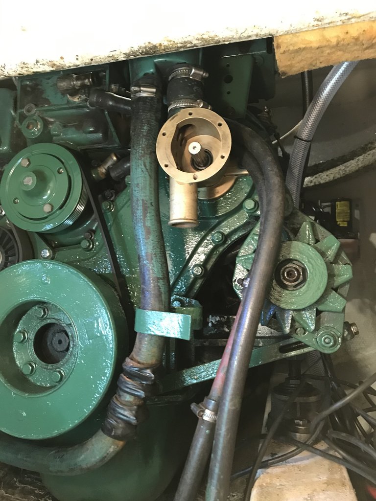

Bilden visar pump utan impeller. Impellern roterar moturs och förträngningen till vänster minskar volymen mellan två passerande impellervingar på vänstersidan. Pumpen suger upp vattnet nedifrån och skickar upp det i sjövvattenfiltret som sittare ovanpå (för drevinstallation).

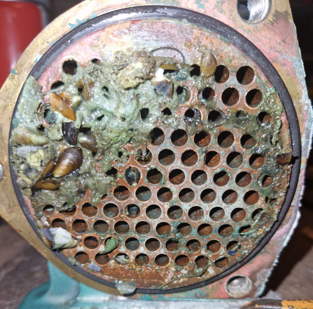

Du kan ha ett litet stopp i intercoolern eller oljekylaren eller värmeväxlaren, i den ordningen. Bild på oljekylare på min SB motor som flödade dåligt.

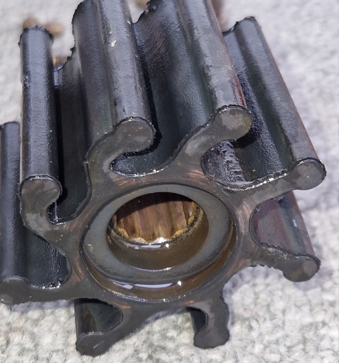

Ta av impellrarna och lägg dom bredvid varandra och se att vingarna rätar ut sig, ska inte se ut som på bilden.
