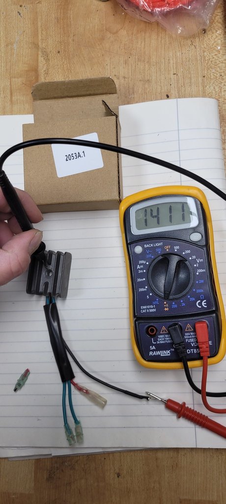

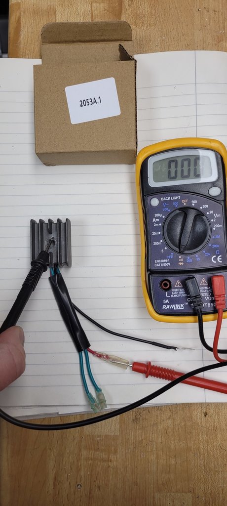

henke-arvidsson 0 Postad 14 Oktober , 2023 Har nu fått hem min likriktare och skulle idag montera den. Blir dock väldigt förvånad när jag märker att likriktarens "metallchassi" har kontakt med den röda +kabeln som går in i likriktaren. När jag då skall montera likriktaren på motorblocket blir det kortis då blocket är jordat. Det måste ju vara fel på likriktaren eller tänker jag helt fel? Bifogar en bild där jag kopplat röd kabel till + på batteri, mäter jag sedan mellan en fläns på likriktaren och - på batteriet får jag 13V. Dela detta inlägg Länk till inlägg Dela på andra webbplatser
guestsson 500 Postad 14 Oktober , 2023 Lite krångligt sätt att mäta på tycker jag. Jag skulle ohmmäta mellan gods och minus resp. plusanslutningen båda polariteterna, dvs skifta mätledningarna för att se om det blir ngn skillnad. Fyra mätningar. Efter det bör du ha bättre insikt i om gods är anslutet till plus eller minus. Dela detta inlägg Länk till inlägg Dela på andra webbplatser
henke-arvidsson 0 Postad 14 Oktober , 2023 3 minuter sedan skrev guestsson: Lite krångligt sätt att mäta på tycker jag. Jag skulle ohmmäta mellan gods och minus resp. plusanslutningen båda polariteterna, dvs skifta mätledningarna för att se om det blir ngn skillnad. Fyra mätningar. Efter det bör du ha bättre insikt i om gods är anslutet till plus eller minus. Det har jag gjort också, inget motstånd vid mätning av +, betydligt mer när jag mäter - Dela detta inlägg Länk till inlägg Dela på andra webbplatser
henke-arvidsson 0 Postad 14 Oktober , 2023 (redigerade) 11 minuter sedan skrev henke-arvidsson: Det har jag gjort också, inget motstånd vid mätning av +, betydligt mer när jag mäter - Sumrar jag röd kabel och likriktarens hölje får jag signal, med svart kabel och höljet ingen signal Redigerad 14 Oktober , 2023 av henke-arvidsson Dela detta inlägg Länk till inlägg Dela på andra webbplatser
guestsson 500 Postad 15 Oktober , 2023 Håller med om att det är märkligt, men om du inte har någon startmotor etc. så spelar det inte så stor roll. Motorn kommer bli plusjordad. Kan ev. öka risken för korrosion, så koppla in en huvudbrytare. BTW så är det antagligen en likriktare + regulator du köpt. https://www.amazon.co.uk/BIEDONGDA-Accessories-664-81970-61-62-32800-95D10-Performance/dp/B09YQ5NF5N Dela detta inlägg Länk till inlägg Dela på andra webbplatser
henke-arvidsson 0 Postad 15 Oktober , 2023 1 timme sedan skrev guestsson: Håller med om att det är märkligt, men om du inte har någon startmotor etc. så spelar det inte så stor roll. Motorn kommer bli plusjordad. Kan ev. öka risken för korrosion, så koppla in en huvudbrytare. BTW så är det antagligen en likriktare + regulator du köpt. https://www.amazon.co.uk/BIEDONGDA-Accessories-664-81970-61-62-32800-95D10-Performance/dp/B09YQ5NF5N Tack för svar. Angående länken, är det en annan likriktare du tror skulle funka? Dela detta inlägg Länk till inlägg Dela på andra webbplatser
guestsson 500 Postad 15 Oktober , 2023 Det står 2053.1 på kartongen till den du köpt. Googla! Dela detta inlägg Länk till inlägg Dela på andra webbplatser
