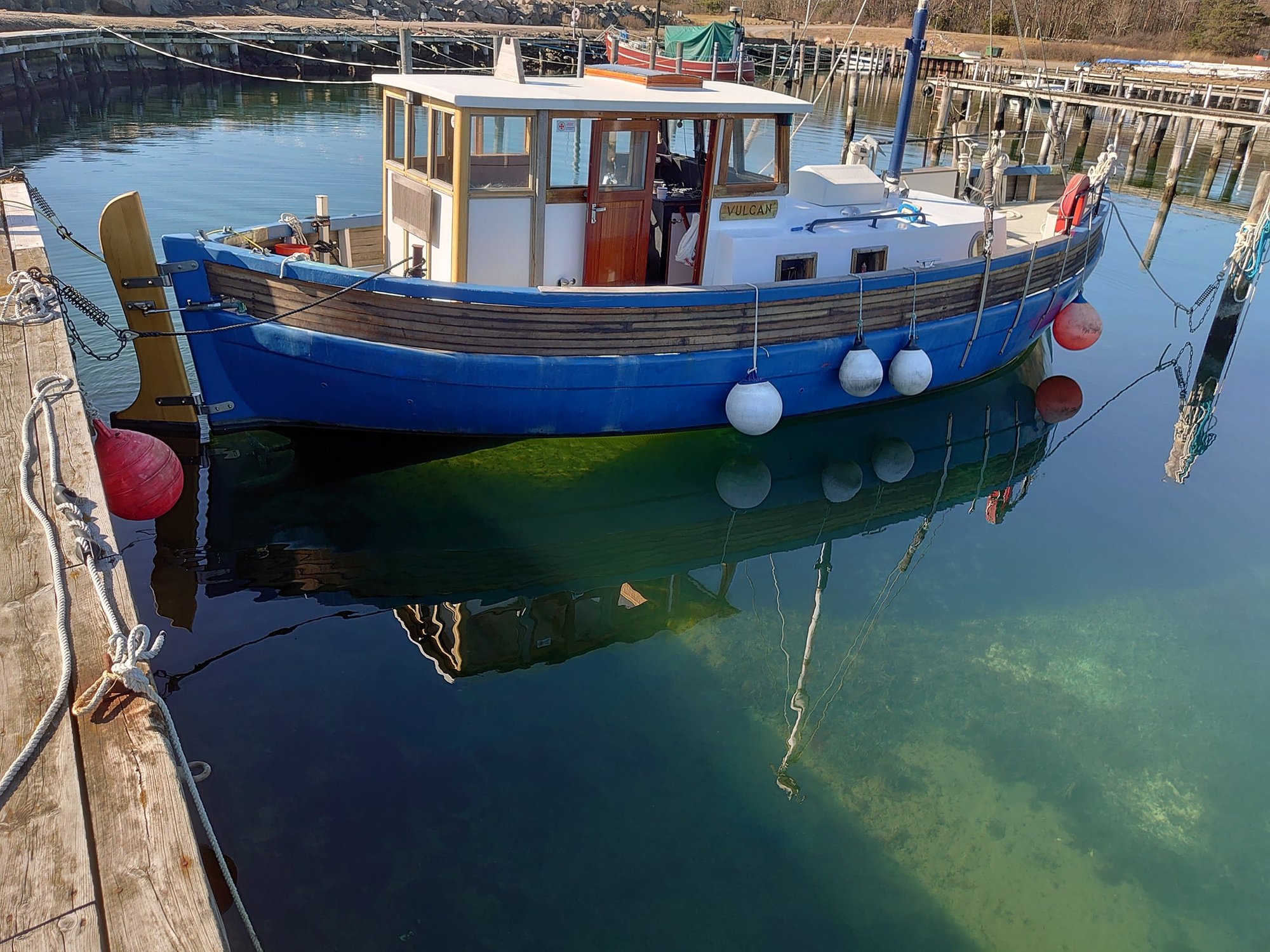

har en fender som skavt genom färgen på skrovsidan.
tror det är målat med toplack för hempel har samma kulör och jag har fläckat med den lite här och var.
skutan är en rejält plastad gammal lotsbåt från 1925.
ska rolla henne i vår och då även med toplac som är gjort innan fast annan kulör.
har någon annan samma problem?
och gärna en billig lösning.
plånboken är tunn och skutan är 11x3.60 och väger 10.5 ton så jag är tveksam till överdrag på fendrarna om det håller och inte trasas sönder direkt pga tyngden

Fin skuta !
Fenderpyjamas är en billig lösning. Biltemas är minst lika bra som alla andra, och när de blekts efter ett par år kan man vränga dem och köra med andra sidan utåt i något år till. Tyvärr finns de inte i så många färger (bara blått ?) och på min nya båt vill jag ha grått eller svart. Problemet är möjligen att de är gjorda för korvfendrar, medan du ser ut att ha kulfendrar.
Nu kan man ju fundera på hur jag kan skriva "lika bra" om pyjamas som bleks så snabbt, men jag har även köpt flera "finmärken" och från Båtbutikerna (Erlandssons m.fl.) och de klarade inte ens en säsong innan t ex de svarta blev mossgröna. Och nuvarande, av ett dyrt "finmärke", ser ut som att en katt klöst dem redan nu efter andra säsongen och minimal användning.
Men de funkar fortfarande som skydd och tar bort gneket. Dock kan även tyg nöta ner färg på sikt, men det lär gå långsammare.

1 timme sedan skrev IngemarE:
Det går säkert långsammare men den stora anledningen till att jag slutat med strumporna är att de har en förmåga att suga åt sig grus och träflisor. Och med en strumpa med en massa grus/sand i går det jättefort!
Undviker också att lägga mig bredvid någon i en hamn med strumpor på fendrarna om det går.

ja. detta tål att fundera på.
jag ska ta och googla ner mig lite i det här
jag har både kul och korvfendrar.
tycker också att skyddet inte är vackert att titta på när det bleks och trasas sönder.
på min gamla zaphir hade jag skoterdäck permanent på sidorna.
väldigt effektivt och ett bra sätt att skrämma bort eventuella sidoliggare :) .
jag försökte hitta skydd men det blev båtbyte pga segellängtan.
jag är inte typen som tar upp fendrarna då dom tar för mkt plats på däck på en gammal skuta så skoterdäck är en bra lösning om jag kan skydda dom.
kolla på bilden på zaphir nedan.
tycker det ser bra ut
