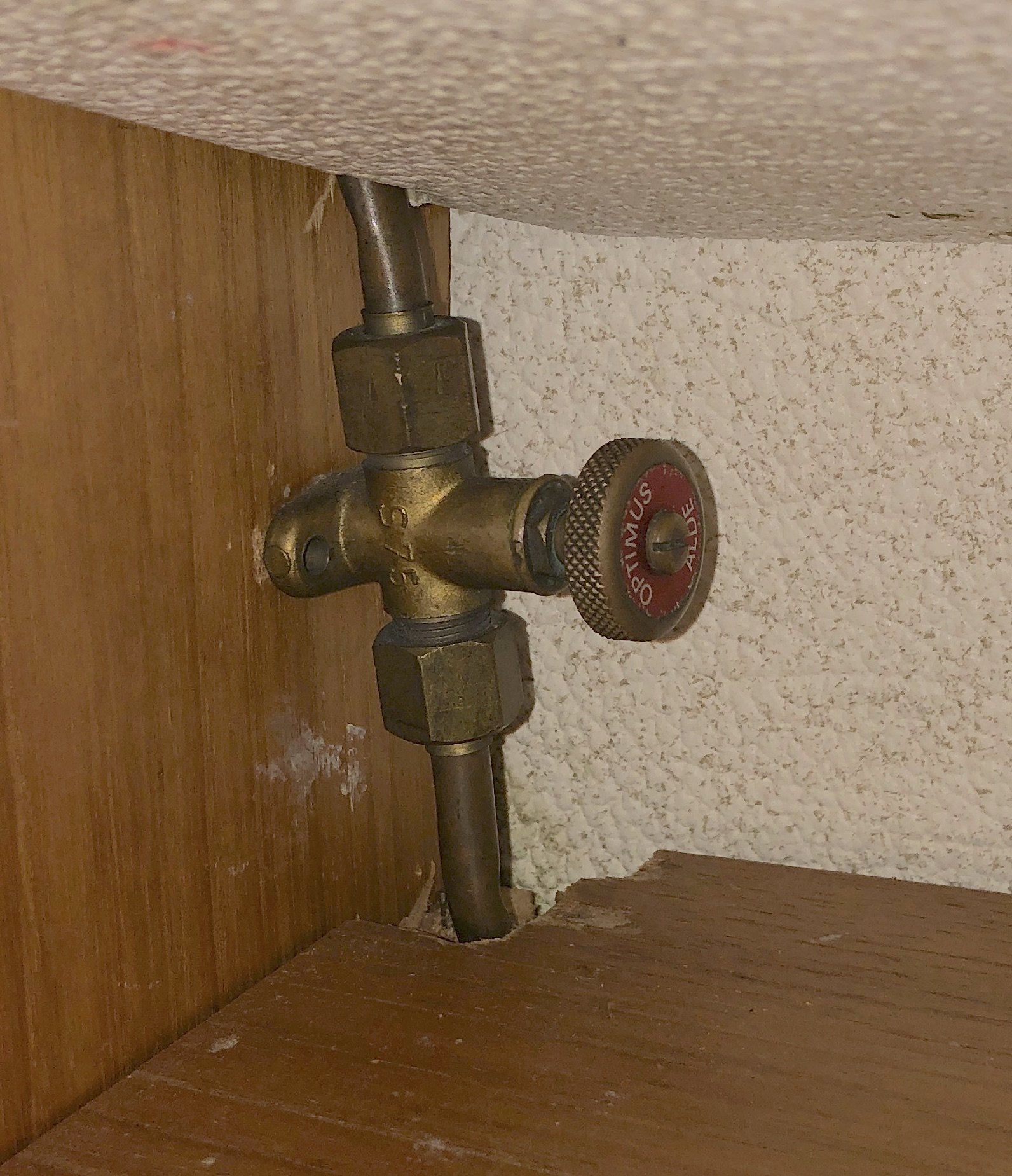

Seglamera 14 Postad 11 Augusti , 2023 (redigerade) Så här ser en koppling ut. Hur den ser ut inuti, ev stödhylsor vet jag inte. Gasolen tar snabbare slut än tidigare somrar så jag har tänkt börja felsöka. Det var mer en allmän fråga hur jag kan göra om jag hittar något läckage. Redigerad 11 Augusti , 2023 av Seglamera Dela detta inlägg Länk till inlägg Dela på andra webbplatser
IngemarE 3 709 Postad 11 Augusti , 2023 Den där ser ut att ha vanliga koniska klämkopplingar, dvs de kan gå att få mer täta genom att dra åt. Men innan du gör det - följ @Lintotts råd ovan att pensla på såpvatten redan nu och se var (om ) det bubblar. Då vet du också var du ev. kan dra åt. Annars brukar en klämkoppling som en gång blivit tät sedan hålla tätt. Det är - enligt min erfarenhet i alla fall - ovanligt att en klämkoppling börjar läcka efter att ha hållit tätt ett antal år. Därför skall du först felsöka innan du går lös och börjar dra åt saker ytterligare, tycker jag. Om det är vid kranen på bilden det läcker kan det ju också var O-ring (?) vid själva kranaxelns tätning som är slut, så det läcker den vägen. Sedan funderar jag på var den kranen sitter, det är ju inte i ett gasolsäkert utrymme som det ser ut. Du har väl en avstängningskran på flaskan också, hoppas du stänger av den efter varje användning nu när du misstänker läckage. Som sagt - på med såpvatten och felsök ! 1 Dela detta inlägg Länk till inlägg Dela på andra webbplatser

Seglamera 14 Postad 11 Augusti , 2023 (redigerade) Kranen sitter ovanför pentryt. Den läckte inte. Hittade ett litet läckage i kopplingen mellan kopparrör och slangen till spisen. Skruvade isär allt, torkade noga bort all smuts och oxid och skruvade ihop. Drog rejält och nu är det tätt. Förmodligen är det spisens rörelser (kardanupphängningen) som fått kopplingen att börja röra sig. Det känns kusligt hur det kan bli. Har ändå inte känt någon lukt nere i kölsvinet under sommaren fast jag nosat nästan varenda dag. Det gäller att hålla ordentlig koll. Yachting world gjorde en youtube film där dom lät en segelbåt explodera. Det vill man inte vara med om. Redigerad 11 Augusti , 2023 av Seglamera Omformulering 1 Dela detta inlägg Länk till inlägg Dela på andra webbplatser

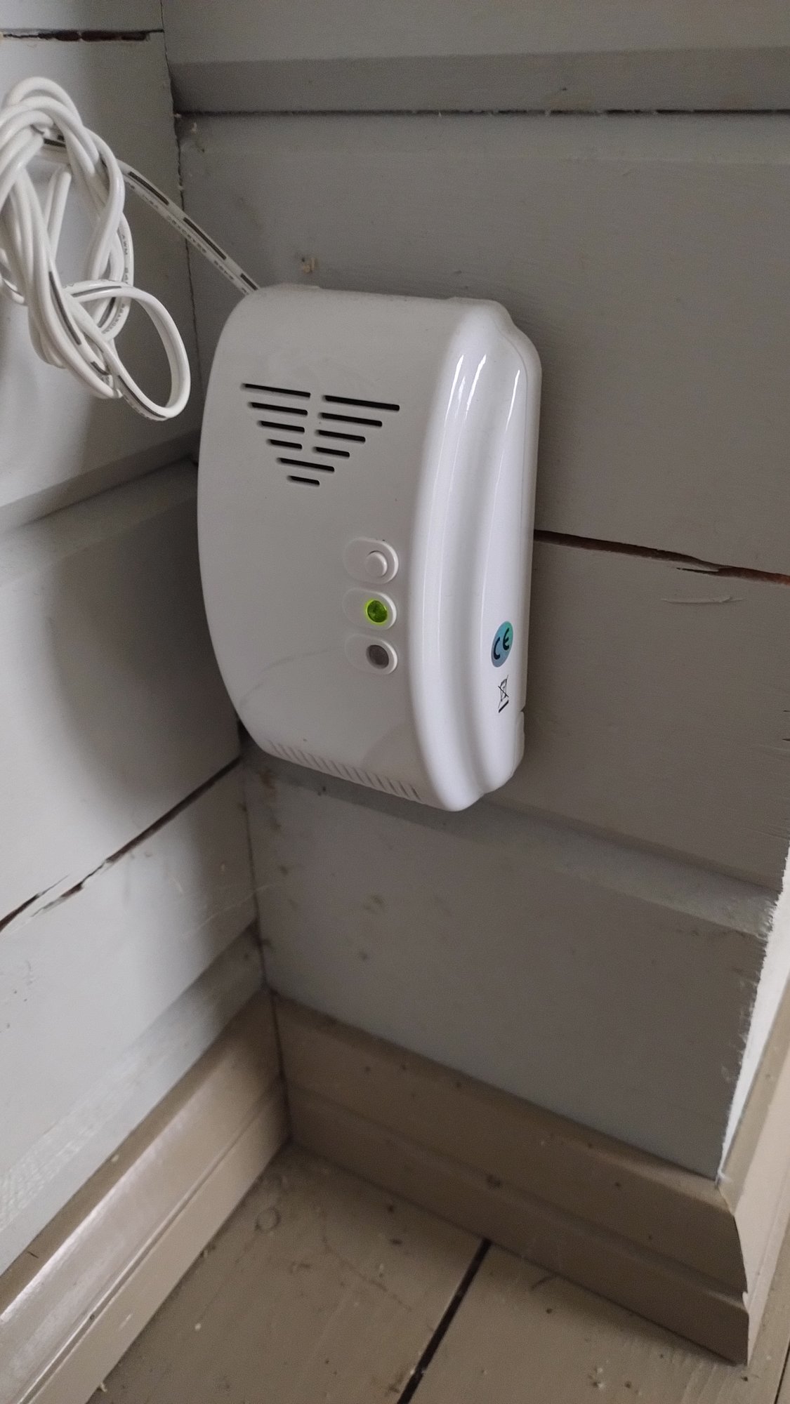

Faderullan 722 Postad 12 Augusti , 2023 (redigerade) Har inte gas i båten men väl på sommarstugan. Där har vi en gasvarnare som ger en varningssignal som väcker vem som helst om det finns minsta koncentration av gas. Skulle påstå att den har är mer högljudd än brandvarnaren. Den skall placeras nära golvet. De finns för både 230v och 12V. Strömförbrukningen är minimal. Hade jag gas installerat i båten skulle en sådan varnare vara självskriven. Redigerad 12 Augusti , 2023 av Faderullan Dela detta inlägg Länk till inlägg Dela på andra webbplatser

IngemarE 3 709 Postad 12 Augusti , 2023 1 timme sedan skrev Faderullan: Hade jag gas installerat i båten skulle en sådan varnare vara självskriven. På alla CE-godkända båtar med gasol så är det faktiskt ett krav att det finns varnare installerad. Så det är fler som tyckt att den är självskriven. Har i min båt inte bara gasolvarnare utan även monterat en för kolmonoxid, eftersom vi ofta har på värmaren nattetid. Dela detta inlägg Länk till inlägg Dela på andra webbplatser

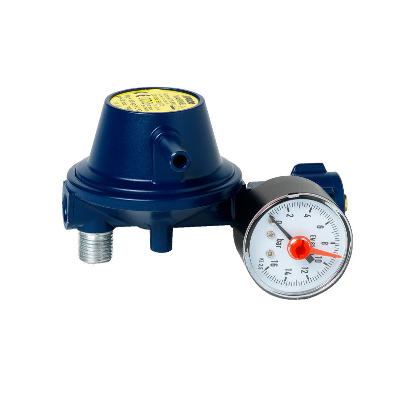

Lintott 2 006 Postad 15 Augusti , 2023 Den här modellen är både reduceringsventil och läckagetestare. Min enhet är lite annorlunda med anslutning till 5 kg-flaska i ena änden och slang i andra änden. När jag stänger kranen så tittar jag på om trycket sjunker - då är det läckage mellan kran och reducerventil (det har hänt, då var det en o-ring i flaskanslutningen som spruckit). När kranen varit avstängd så tittar jag på mätaren om trycket står kvar (jag har normalt tryck kvar efter någon veckas avstängning). Om inte så läcker det mellan flaskan och huvudavstängningen inne vid pentryt. Se bara upp så det öppna röret inte monteras uppåt (det är via det som atmosfärstrycket kommer in för att balansera gasoltrycket utåt i systemet). Då kan det komma in vatten i reducerventilen och rosta sönder där inne med läckage som resultat. Detsamma gäller för övrigt de vanligare reducerventilerna "med vårta". På vårtan sitter en märkplåt. I kanten under märkplåten är det slitsar för atmosfärstrycket. Det kan läcka in i dessa slitsar med invändig korrosion som resultat. Vänd vårtan nedåt så läcker det inte in. 1 Dela detta inlägg Länk till inlägg Dela på andra webbplatser
