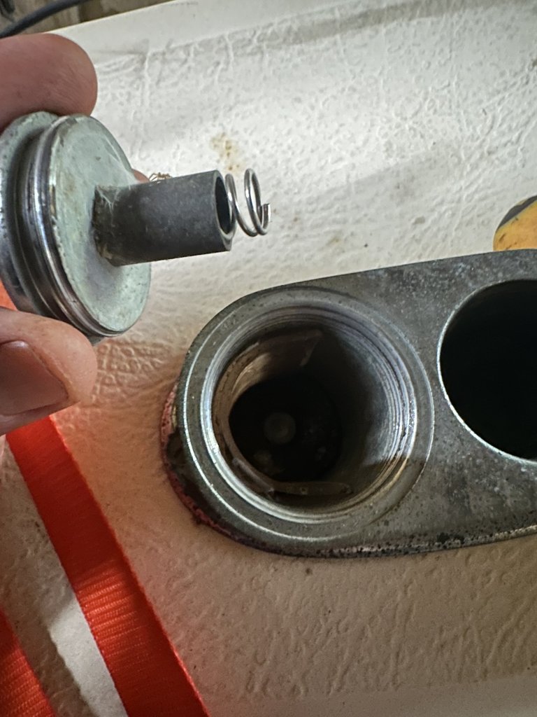

Vart hittar jag lampa..
Vet ej vad det skall vara för någon modell av lampa till denna?
Sedan saknar jag glas på främre med, men lyckas ej googla var den är köpt?
någon som har glas/plast höljet liggande kanske?
Om du menar att det är den främre delen på första bilden som du saknar "glas" på, så är det främre hålet en flagghållare. Minns att vi hade en sådan som akterlanterna på vår Albin 25. F.ö. ser det ut som att en vanlig spollampa skulle passa.
Den röd/gröna som du saknar lock till (?) är lika bra att byta ut. Det finns massor av snarlika tvåfärgslanternor, så det är nog lättare än att hitta ett löst lock. Den du har verkar f.ö. inte heller vara tät, men den är väl fastlimmad med tätning (inga skruvar syns) så det inte kan rinna ner i kabelhålet - får man hoppas.

Jag skulle tro att det är en så kallad spollampa som ska sitta i lanternan t.ex Spollampa. De finns i olika storlekar och styrkor.

Spollampa, visst!
Det finns sådana som är LED också.
Men akterlanternan är idag rätt antik, om du nu absolut inte vill behålla båtens originalskick så byter du även denna, och monterar en flaggstångshållare nånstans så att denna eller flaggan inte skymmer akterlanternan. Ang den röd-gröna kombinationslanternan har du redan fått ett väldigt bra svar, köp en ny!

Sedan skall du ju ha en topplanterna också, den skall placeras 100 cm ovanför sidolanternorna, den kombinerade. Men du kan spara på lanternor, kablar och pengar genom att sätta upp en kombinerad topp och akterlanterna, denna skall lysa 360° alltså varvet runt.
