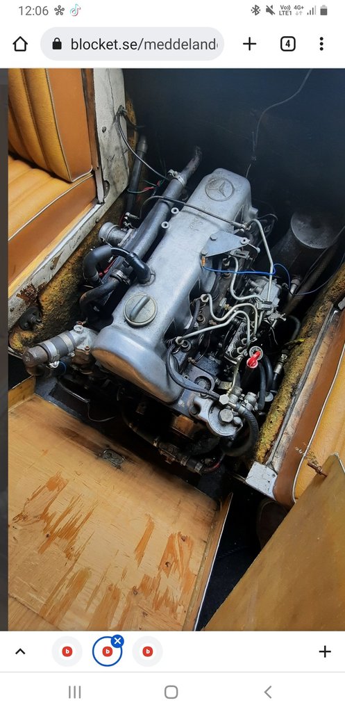

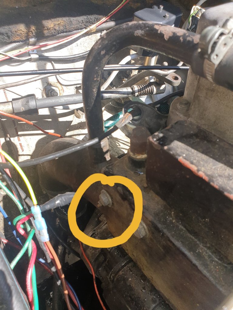

micke450 1 Postad 4 Augusti , 2023 Halloj fick hjälp av en massa kunnat båtfolk för ett tag sen ang tilt det fungerar......nu är det så det är en mb diesel detta. å sjö satte I förrgår gick bra till en början säg 15 min sen börja den å dö starta lätt efter en stund gick upp i temp om denna nu stämmer men stod på 100 grader det började läcka lite medans motorn var igång på detta ställe bild 1 kan vi döpa den till under sida på bild motorn var varm. Men när motorn var av stängd droppade det inget motorn började oxå gå ojämt svajjade på varvet å den dog å vatten kom som het ånga å även vatten droppar ut från insuget döper den till bild 2 .vi fiskade en stund och fick igång den å åkte på tomgång hem droppa inget vatten vid belastning åkte på tomgång 10 min hem när vi precis kom hem då började det läcka lite å motorn va stekhet det är som den kokar fast det är inget slutet system den startar lätt men orkar lixom inte varva ur nu vad är felet? Lättstartad blir varm å är inget gasrespons .kan det vara vatten i motorn? Och sedan tycker jag det är mkt avgaser i motorrummet oxå .skall oxå tillägga att när den var på land koppla jag vattenslang direkt på här döper den till bild 3 då varvade den ur å gick jämt å fint problemet kan jag tro uppstod vid påfrestning i sjövatten .men vad är problemet nu mån tro?? Tacksam för idéer å spelulationer//mvh mikael Dela detta inlägg Länk till inlägg Dela på andra webbplatser

Peter_K 4 386 Postad 4 Augusti , 2023 Trasig impeller? Stopp någonstans? Dålig termostat? Skit i sjövattenfiltret? 1 Dela detta inlägg Länk till inlägg Dela på andra webbplatser

Peter_K 4 386 Postad 4 Augusti , 2023 (redigerade) 32 minuter sedan skrev micke450: Tack tack nu lite dumt men vart kan det va stop? Och vart sitter sjövattenfiltret? Om det inte är inpeller eller termostaten?/mvh mikael Det är inte alltid det finns en sjövattenfilter, men OM det gör det är det rätt enkelt att hitta. Följ bara slangen från intaget av sjövatten, så dyker det upp om det finns ett. Var det kan var stopp..? - Skrovgenomföring? - Slangar? - Kylkanaler i motorblock eller värmeväxlare? (…du har inte skrivit om du har sjövattenkyld eller om det finns en glykolkrets på motorn…) Redigerad 4 Augusti , 2023 av Peter_K Dela detta inlägg Länk till inlägg Dela på andra webbplatser
Guggen 18 Postad 4 Augusti , 2023 (redigerade) Jag hade problem med kokning av min md4 (marinkonverterad Mercedes om636). Det var flera fel där det ena på några år sannolikt orsakade det andra. I mitt fall (md4) går sjövattnet först genom bakslaget och kyler detta, sen vidare till sjövattenpumen. Det hade satt igen sig ganska bra där. Sedan hade detta orsakat att jabsco sjövattenpumpen fick minimalt med vatten och gick varm. Impeller slets ut. Efter byte av denna och en säsong senare packade lagren i min gamla jabsco bronspump ihop. Det var då jag upptäckte kedjan av felen. Om allt fungerar bra när du kör en vattenslang med tryck så är det sannolikt sjövatten pumpen och/eller slangarna till den och eller ev kylning av backslag som är problemet. Testa att bypassa backslagskylning (om du har sådan), testa sen att byta impeller och packningar. Byt gamla torkade slangar samtidigt. Det sista är att testa om pumpen verkligen fungerar tillfredställande (de är dyra men går ofta att renovera). Bypassa tex pumpen med en enkel borrmaskinspump och testa. Redigerad 4 Augusti , 2023 av Guggen Dela detta inlägg Länk till inlägg Dela på andra webbplatser

micke450 1 Postad 4 Augusti , 2023 7 timmar sedan skrev Peter_K: Det är inte alltid det finns en sjövattenfilter, men OM det gör det är det rätt enkelt att hitta. Följ bara slangen från intaget av sjövatten, så dyker det upp om det finns ett. Var det kan var stopp..? - Skrovgenomföring? - Slangar? - Kylkanaler i motorblock eller värmeväxlare? (…du har inte skrivit om du har sjövattenkyld eller om det finns en glykolkrets på motorn…) Hej å tack för info det är inget glykol dysten den ska ta vatten från sjön å kyla å det är sötvatten nu innan vet jag ej om det varit salt/bräckt vatten men inte helt otänkbart Dela detta inlägg Länk till inlägg Dela på andra webbplatser

micke450 1 Postad 4 Augusti , 2023 5 timmar sedan skrev Guggen: Jag hade problem med kokning av min md4 (marinkonverterad Mercedes om636). Det var flera fel där det ena på några år sannolikt orsakade det andra. I mitt fall (md4) går sjövattnet först genom bakslaget och kyler detta, sen vidare till sjövattenpumen. Det hade satt igen sig ganska bra där. Sedan hade detta orsakat att jabsco sjövattenpumpen fick minimalt med vatten och gick varm. Impeller slets ut. Efter byte av denna och en säsong senare packade lagren i min gamla jabsco bronspump ihop. Det var då jag upptäckte kedjan av felen. Om allt fungerar bra när du kör en vattenslang med tryck så är det sannolikt sjövatten pumpen och/eller slangarna till den och eller ev kylning av backslag som är problemet. Testa att bypassa backslagskylning (om du har sådan), testa sen att byta impeller och packningar. Byt gamla torkade slangar samtidigt. Det sista är att testa om pumpen verkligen fungerar tillfredställande (de är dyra men går ofta att renovera). Bypassa tex pumpen med en enkel borrmaskinspump och testa. Tack för info ska plugga på lite:) Dela detta inlägg Länk till inlägg Dela på andra webbplatser
micke450 1 Postad 4 Augusti , 2023 4 timmar sedan skrev excel319: Och riskerar att fylla vattenlåset och få vatteninträngning i motorn, beroende på hur man gör och om man vet vad man gör eller inte. Det är nog det jag gjort fel läste sedan man skall stoppa slangen i en hink det skall suga å fylla på med slang i hinken det är nog ett av felen misstänker jag ska försöka ta upp båtfan i morrn🙂 4 minuter sedan skrev micke450: Tack för info ska plugga på lite:) Ska a helt ärlig så vet jag inte vad det är för sorts prylar som heter det ni beskriver här🙂 detta är en riktikt gammal mb diesel men den går/gick väldigt jämt och fint på land Dela detta inlägg Länk till inlägg Dela på andra webbplatser
Guggen 18 Postad 4 Augusti , 2023 (redigerade) Har du ngn typskylt, dvs beteckningen på motorn någonstans? Det fanns en mängd olika konverteringar av mb dieslar, i Sverige gjorde penta en som producerades på 60 talet, md4, men det finns brittiska, spanska etc som byggdes in på 80 talet. Sedan finns det eget konverterade såklart, men jag tror många har sötvattenkylning och värmeväxlar från sjövatten, men din har endast sjövatten? Hur ser pumpen ut/beteckning? Hur går slangarna till den pumpen? Här ser du en typisk md4/mb om636 med pumpen bakpå från 1963, pumpen är dock ny iår. Din är def nyare så det vore bra om man visste exakt vad det är för ngt Redigerad 4 Augusti , 2023 av Guggen Dela detta inlägg Länk till inlägg Dela på andra webbplatser
micke450 1 Postad 4 Augusti , 2023 21 minuter sedan skrev Guggen: Har du ngn typskylt, dvs beteckningen på motorn någonstans? Det fanns en mängd olika konverteringar av mb dieslar, i Sverige gjorde penta en som producerades på 60 talet, md4, men det finns brittiska, spanska etc som byggdes in på 80 talet. Sedan finns det eget konverterade såklart, men jag tror många har sötvattenkylning och värmeväxlar från sjövatten, men din har endast sjövatten? Hur ser pumpen ut/beteckning? Hur går slangarna till den pumpen? Här ser du en typisk md4/mb om636 med pumpen bakpå från 1963, pumpen är dock ny iår. Din är def nyare så det vore bra om man visste exakt vad det är för ngt Okok den här verkar va nått 80 tal å verkar va en bil motor de e hemma pul deluxe de här tror jag ialf Dela detta inlägg Länk till inlägg Dela på andra webbplatser
