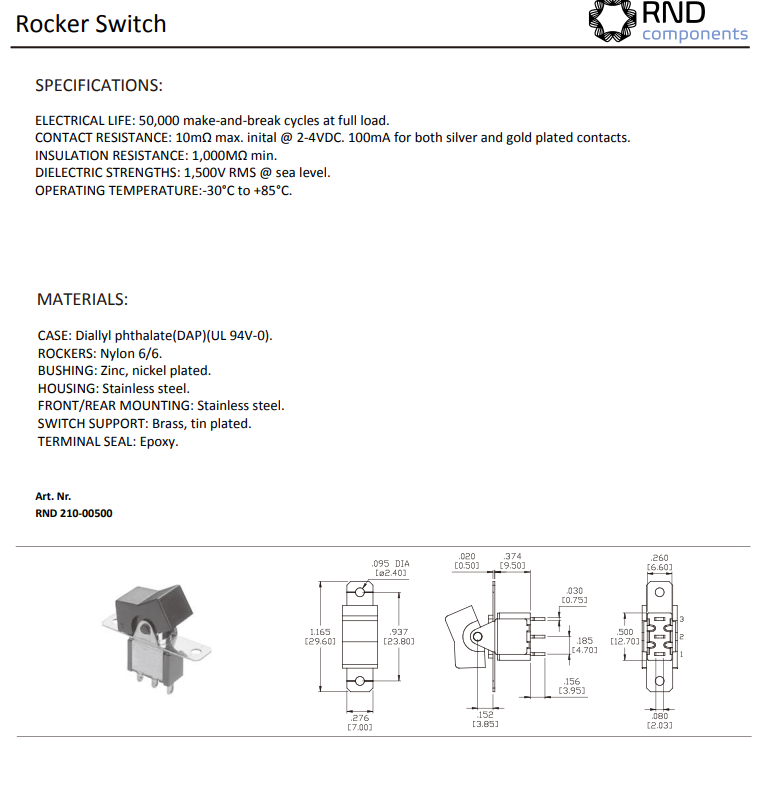

Min trimtilt vill inte tilta upp längre med knappen på sidoreglaget. Motorn är en Suzuki df140 -06. Jag har felsökt och kommit fram till att det är strömbrytaren i reglaget som inte ger en fullständig sluten krets för upptiltningen. Jag har skruvat isär reglageboxen till molekylär nivå för att slutligen få ut strömbrytaren. De reservdelar jag har hittat på nätet liknat inte denna knapp och jag har konstaterat att de nya knapparna inte kommer passa. Är det någon som vet var jag kan få tag på en reservdel till detta reglage, eller måste jag beställa en helt ny reglagebox?
se bifogad bild på strömbrytaren.

Man skymtar lite siffror/bokstäver på själva brytaren, du kanske behöver skrapa bort det vita kladdet för att se hela benämningen.
1 timme sedan skrev excel319:
Jag tror att det är denna vippströmställare som jag har. Vet du om det finns det något flatstiftskontakt som man kan beställa eller är det lödning som gäller?
https://www.elfa.se/sv/vippstroemstaellare-1co-250v-pa-av-pa-svart-rnd-components-rnd-210-00500/p/30105117?trackQuery=cat-DNAV_PL_050110&pos=253&origPos=29&page=1&pageSize=50&origPageSize=50&track=true
6 minuter sedan skrev Craycoat:
Det är lödning som gäller.
Dock undrar jag om den är återfjädrande?
Återfjädrande strömbrytare brukar markeras med parentes, så en återfjädrande med två on-lägen brukar skrivas (On) - Off - (On).

Ok det låter logiskt, återfjädrande känns som en viktig parameter i detta fall.
8 timmar sedan skrev No_jah:
https://www.elfa.se/sv/vippstroemstaellare-1co-250v-pa-av-pa-nkk-m2018tnw01/p/30141657
Nu har jag hittat den rätta knappen. Den är dock utan knapp, så den får jag ta med från den gamla strömställaren.
Tack för hjälpen!
