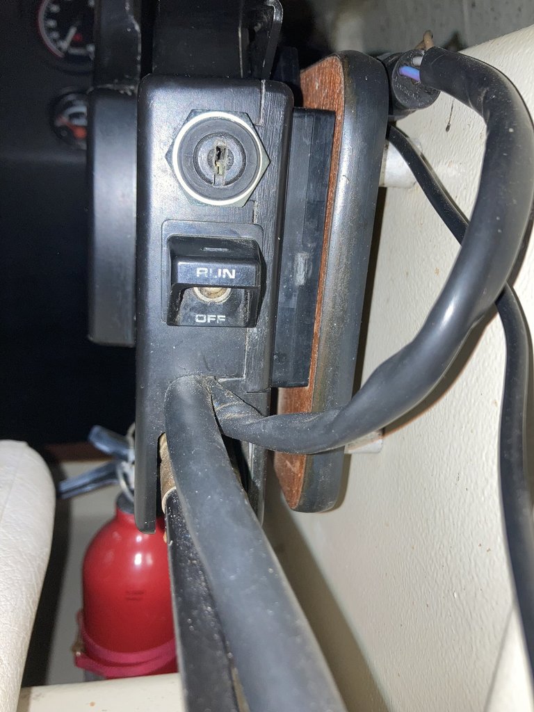

Är det någon som vet var dessa trådar skall gå till?
Varvräknaren fungerar så till den är det inte.

Testa om nödstoppet fungerar. Vissa är konfigurerade så att motorn stängs av om en krets sluts. Ett sätt att "permanent" stänga av nödstoppsfunktionen är då att helt enkelt koppla ur kabeln som går från frontpanelen bak till tändningssystemet, så kretsen aldrig kan slutas.
Med kabeln ur kommer motorn att fungera helt normalt, men nödstoppet fungerar inte.
Om nödstoppet inte funkar med kabeln ur, men funkar om du kopplar in kabeln, är det ju det.

Ok, vill du vara försiktig, så följ kabeln med den skyddade kontakten (vänstra i bilden) och se vart den leder. Om den är kopplad på nödstoppen, så är det ju solklart. Du kan även testa med multimeter om den nakna kontakten (högra i bilden) är ansluten till jord genom att mäta kontinuitet mellan kontakten och en ren metallbit på motorblocket. Om det är full elektrisk kontakt där är det i princip garanterat för nödstopp.
dom kablarna tror jag är till tiltgivaren
Det finns ingen trimmätare så det förklarar saken.

Och den andra till temp mätare/larm

Nödstopp, låst i runläge.
Nu skall det mätas.
