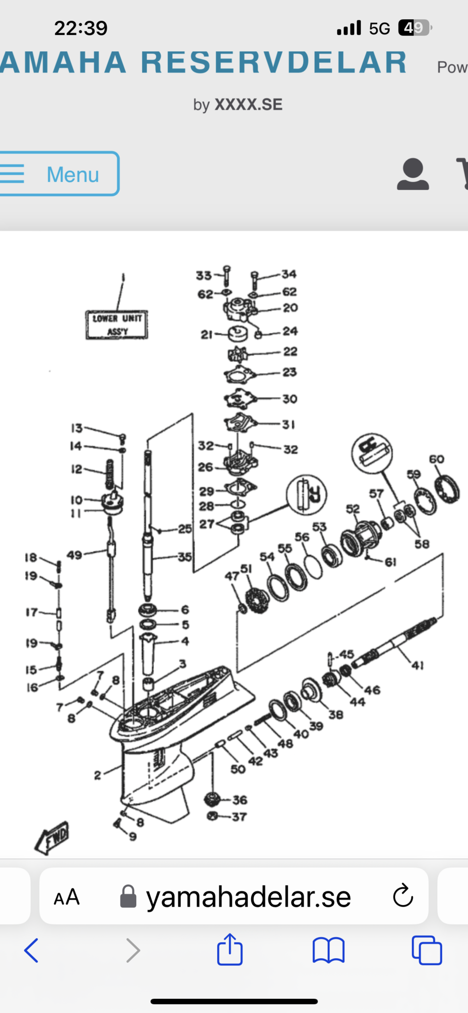

Byt packboxar. Inget svårt jobb. Leta upp en sprängskiss för din motor på t.ex marinshopen.se så ser du hur det ser ut och förstår bättre.
27 på bilden. Och såklart övriga packningar som berörs, 28 och 29 till exempel.
yamahadelar.se hittade jag sprängskissen på.
Skit också, missade att du hade svarat igen. Det hade nog sparat mig lite tid med sprängskisserna :)
Jag letade upp 27, 28 och 29 och lägger snart en beställning. Tack för hjälpen!
