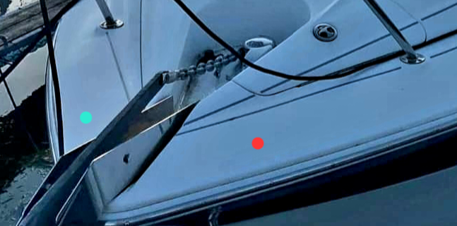

Ingen dum ide, hade tänkt göra det enkelt för stunden bara då kabeln redan är dragen dit fram .
Hade då annars tanken på att sätta denna modell långt fram på sidorna men vete tusan om det ser bra ut.
Har peke över ankaret också nu.
Det är nog ett bra alternativ, förutsatt att ytan är hyfsat horisontell (svårt att se på din bild). Om det sedan är snyggt.....nja men ok i alla fall kanske.
Men kolla först hur svårt det är att dra om kabeln till targabågen. Alltid bra att ha så lite "slå i tårna"-skrot eller "hinder för tamp att fastna i" i fören som möjligt. Om du bara skall ha något snabbt och inte kommer använda topplanternan som ankarlanterna så går det ju (tillfälligt) parallellkoppla dem på den, då den redan sitter i bågen.

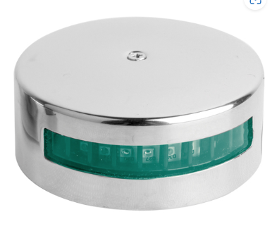

Sammanfattning, det är väl ungefär så här det brukar stå skrivet:
"Motorbåt under 12 meter skall föra vit topplanterna förut (med en ljusvinkel på 225 grader) som syns minst 2 sjömil, röda och gröna sidolanternor (med en ljusvinkel på 112,5 grader) och vit akterlanterna (med en ljusvinkel på 135 grader) som syns minst 1 sjömil. Den vita topplanternan och akterlanternan får även vara en vit lanterna med en ljusvinkel på 360 grader som syns minst 2 sjömil. Topplanterna samt vit runtomlysande lanterna skall placeras minst 1 meter ovanför sidolanternorna."
Så om du nu monterar LED-lanternor, "pucklanterna" som på bilden är det ju viktigt att du monterar dem så att lysvinkeln blir korrekt, 112,5 grader. samt då horisontellt som @IngmarE har skrivit.
Man jan ju se flushmonterade lanternor som är vinklade nedåt och belyser vattenytan...
Så här skall det se ut.

Ja grönt på både babord och styrbord vore väl fint :)
Nä det blir att sätta sidolanternor på bågen , får ta en dag och bli nöjd istället.
