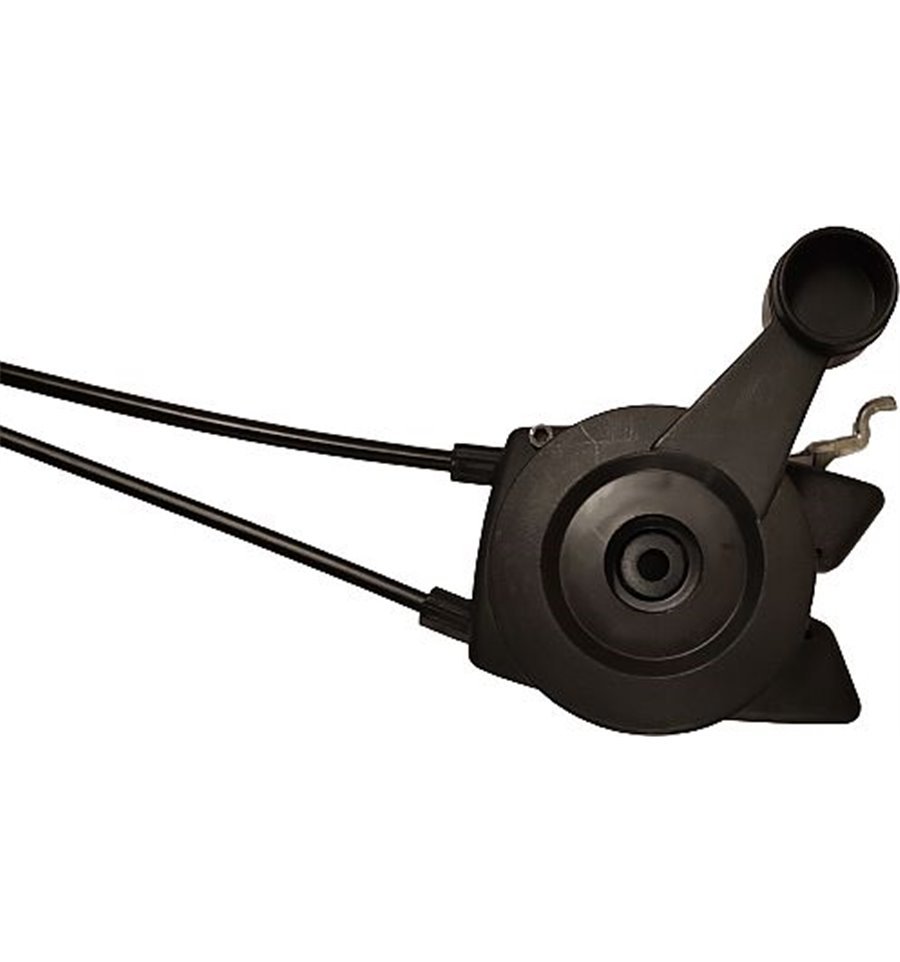

Har du ett väldigt enkelt gasreglage som bara påverkar insprutningspumpen? Alltså inget som även påverkar backslaget?
Det var väl minst 50 år sedan jag såg ett sådant, då var det en pianotråd som satta fast i ett hjul med skåra bakom spaken, så satt pianotråden fast i armen på pumpen i andra ändan, ja trådel löpte i ett hölje också.
Om du inte finner en pianotråd nånstans kanske du kan modifiera en sådan här….
Om armen på pumpen fjädrar tillbaka ordentligt kanske en vajer feån MC eller moped går att använda?

Det verkar vara en precis sån jag har!
Då är frågan om det är värt att meka ihop en likadan att byta ut den med eller om det är möjligt att byta till en modernare variant? Kan man fästa en sådan på samma sätt?
Vajern sitter fastspänd i ”kuben” på armen på bilden.
Som sagts, det var längesedan jag så sådana.
Men jag fann denna vaianten, till en Klippo gräsklippare, kanske funkar?
Kostar knappt femhundra, ett modernt reglage till båtmotorer kan ju kosta 3-4000 kr.
Men hur gör du idag när du manövrerar backslaget? Du kanske ändå skall ha ett kombinerat reglage för gas och växel?
