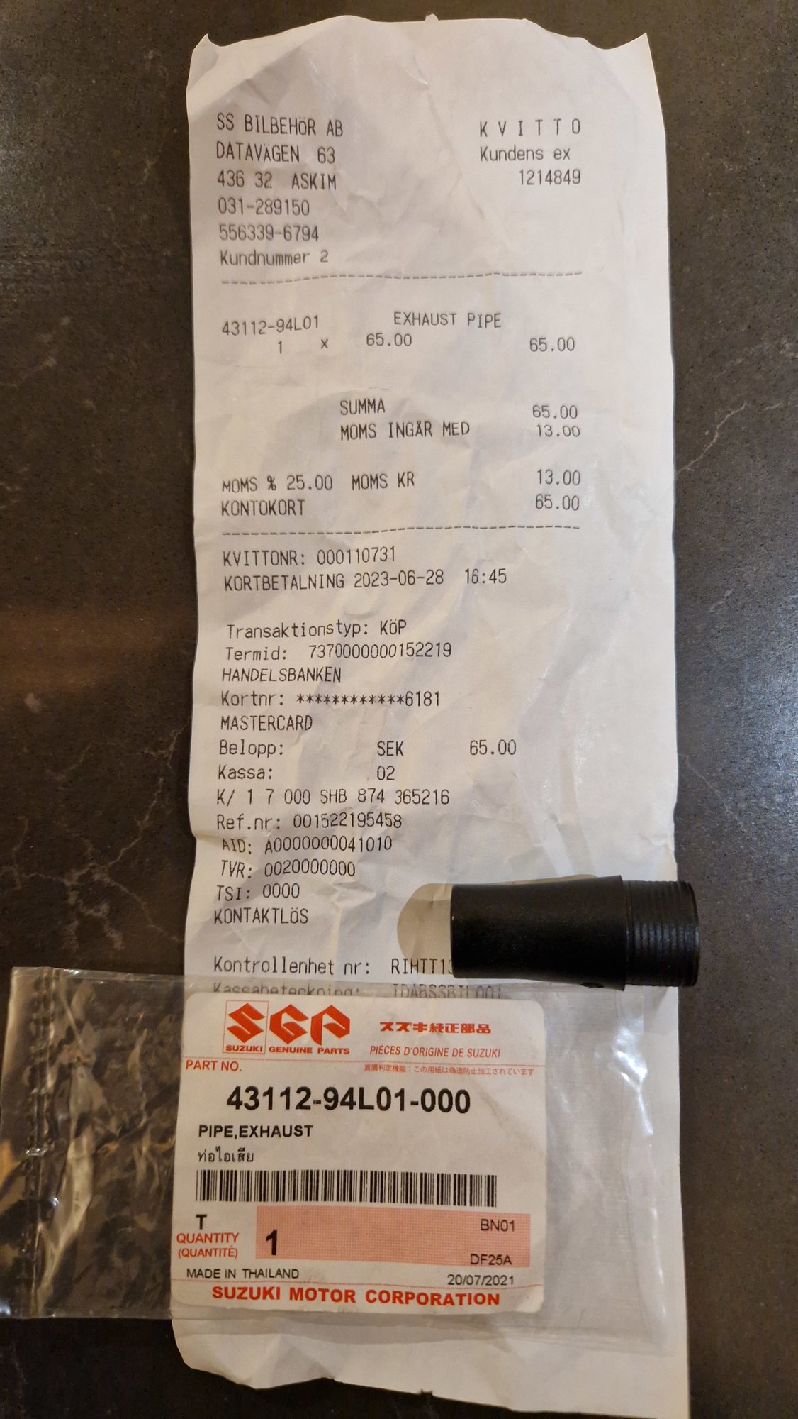

Japp, då var det fixat.
Tack för tips!
Motorn har gått 300 timmar.
