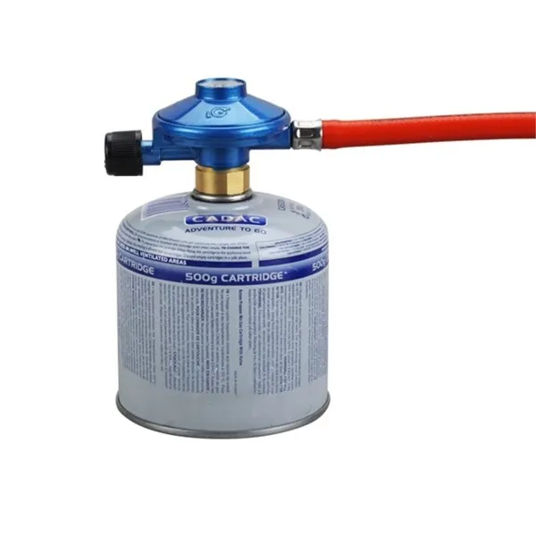

Så har ser en snarlik regulator ut som inte har den svarta plastringen:
58 minuter sedan skrev No_jah:
Jag tänker att du kanske skruvar åt FÖR hårt när gummipackningen pressas ut på det där viset, eller så har gummitätningen hamnat i fel läge på något vis.
Eller kan det tom. vara så att gummitätningen snarare ska vara mellan regulatron och den svarta plastringen.
Vad har förresten plastringen för syfte, är det någon form av adapter för att regulatorn egentligen ät gjord för någon annan typ av ttub?
Den regulatorn du har på din bild, ser definitivt ut att passa min flaska bättre..

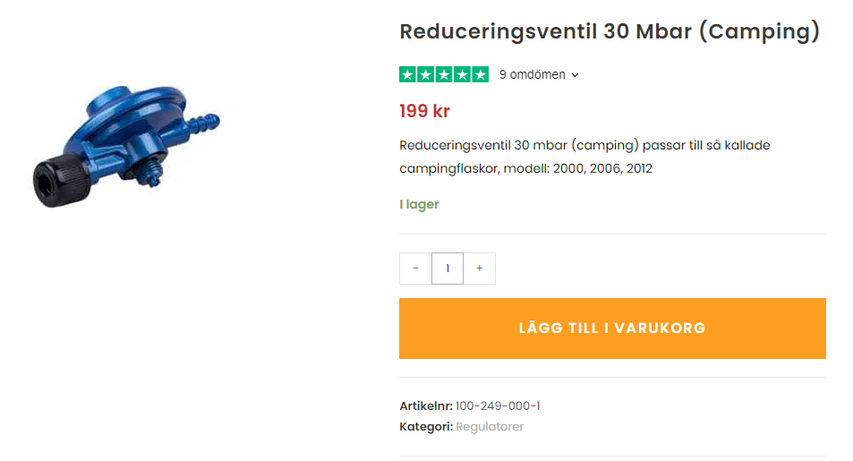

Såg nu att den jag beställt skall se ut såhär: image.png.b368ec100dff741c294522fdbd0a9020.pngReduceringsventil 30 mbar (camping) - Gasoltuben.se
ser ju inte alls ut som den jag fått :)
4 minuter sedan skrev Koskar:

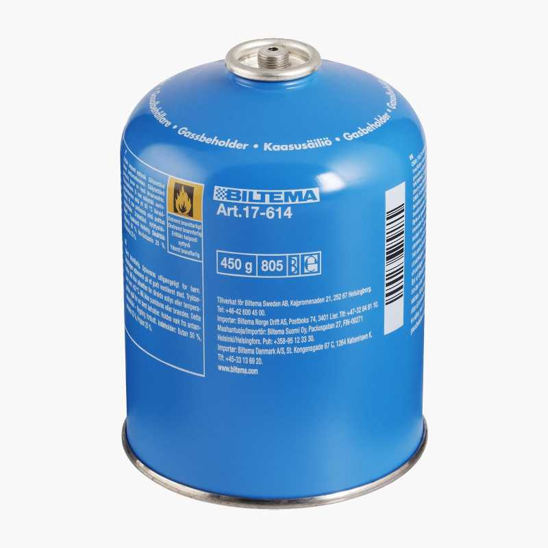

Men Campingvarianten är nog fel, den brukar man nämligen använda till engångstuber som dessa:
Och då ser det ut såhär:
52 minuter sedan skrev No_jah:
Men nu står det faktiskt specifikt vilka denna passar till, och där är just TS 2kg 2012-variant nämnd. Så det skall nog stämma.
Att säljfirman sedan kallar dessa 2kg för "campingflaskor" tycker jag väl inte är SÅ fel, men det är egentligen inte relevant 😉.
17 minuter sedan skrev IngemarE:
Ja, du har rätt , jag läste inte så noga.

Fick svar från gasoltuben att det var rätt produkt, och rätt monterat.
Tack för hjälp!
