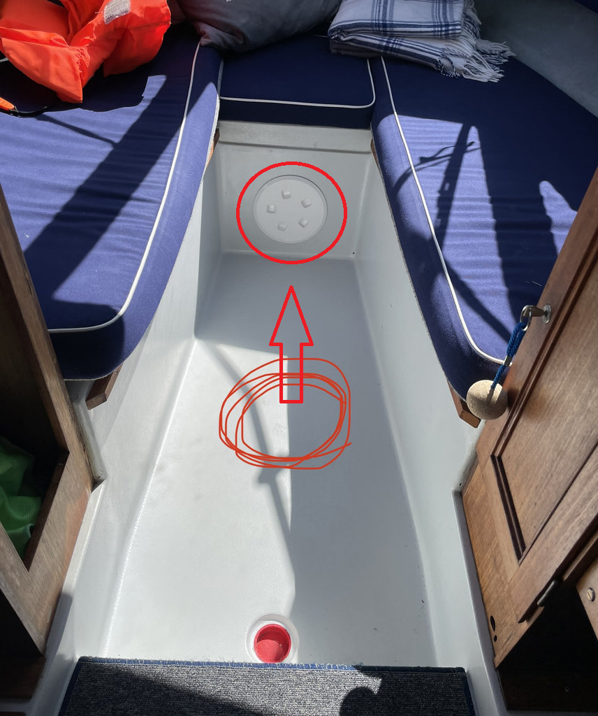

MrTweed 3 Postad 9 Juni , 2023 Hej, Är det någon som vet hur skrovet ser ut i fören på en Flipper 640 HT? Har fått iden att montera ett mindre bord i fören under hardtopen mellan sittbänkarna och jag vill inte börja borra innan jag vet om det finns utrymme att göra det på. Det borde ju vara ett mellanrum mellan skrovet och golvet. Se bifogade bilder. Har inte haft båt så länge så ni får ursäkta om jag inte använder korrekta termer för vad olika delar på båten heter 🙂 Dela detta inlägg Länk till inlägg Dela på andra webbplatser

MrTweed 3 Postad 9 Juni , 2023 19 minuter sedan skrev No_jah: Går det inte att komma åt att känna med handen genom via inspektionsluckan i framkant? Innanför den luckan finns bara ett förvaringsutrymme. Förra ägaren hade en toalett (portapoti) där så utrymmet är så att säga stängt. Jag menar så som det ser ut i förvaringsutrymmena på sidorna. Man ser inte skrovet. Men tack för tipset. Ska kolla en extra gång så jag inte missat något. Dela detta inlägg Länk till inlägg Dela på andra webbplatser

Kane 991 Postad 9 Juni , 2023 Vad är röda locket för något? Dela detta inlägg Länk till inlägg Dela på andra webbplatser

Jorgen01 494 Postad 9 Juni , 2023 Vill du skruva så har du garanterat 100 mm luftspalt till ytterskrovet. 1 Dela detta inlägg Länk till inlägg Dela på andra webbplatser
MrTweed 3 Postad 9 Juni , 2023 3 timmar sedan skrev Kane: Vad är röda locket för något? Jag vet faktiskt inte. Har inte vågat kolla nu när båten ligger i vattnet. Det är kanske någon annan som vet? Dela detta inlägg Länk till inlägg Dela på andra webbplatser
Jorgen01 494 Postad 9 Juni , 2023 Det kan du peta upp utan risk för att båten sjunker. Dela detta inlägg Länk till inlägg Dela på andra webbplatser
Mange249 491 Postad 10 Juni , 2023 Grattis till en bra båt, jag är väldigt nöjd med min 640. Det röda locket är inspektionshål för att se utrymmet mellan durkarna (öppna och kika om du har slagvatten). Innerdurken är rätt tunn och det är inte 10cm djupt överallt till ytterskrovet. Ett alternativ är att skruva foten på en platta som du sedan limmar mot durken med pl600 eller dyl… Då slipper du borra hål och styvar upp det hela lite extra. Jag använder originalbordet där bak. Upplever det som att det skulle bli trångt med bord där framme (främst att komma in och ut runt bordet utan att ta bort det). Det brukar vara matta på durken där fram, saknas din? Är du på Facebook, så finns det en bra grupp just för 640ht. Där har jag sett lite olika lösningar. 1 Dela detta inlägg Länk till inlägg Dela på andra webbplatser

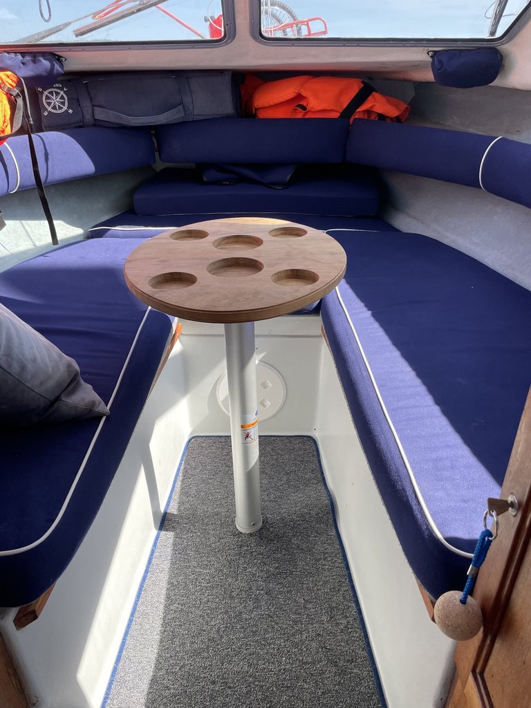

MrTweed 3 Postad 10 Juni , 2023 Tusen tack för alla tips. tack @Mange249 för dina tips. Tack vare att du skrev om inspektionsluckan så kunde jag konstatera att golvet är förstärkt så jag kunde skruva fast fästet. Dela detta inlägg Länk till inlägg Dela på andra webbplatser
