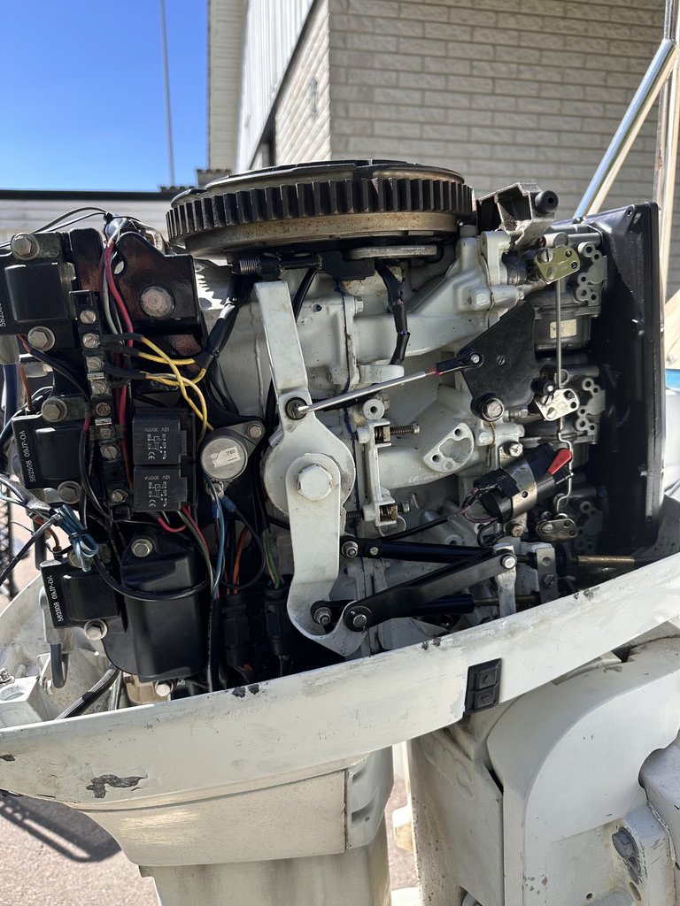

Hej, jag kan inte hitta vart oljefilter sitter. Jag är ny båtägaren och tänkte byta olja, oljefilter men kan inte hitta vart oljefilter sitter någonstans. Kan någon hjälpa mig lokalisera den?
Finns inget på en tvåtaktare.
Den smörjs av den oljeblandade bensinen.
Oljefilter lär du aldrig hitta på den motorn. Fast gör i stället en insats på att byta impeller i vattenpumpen, färgen på topplocket antyder att det har varit väl varmt vid något tillfälle.
