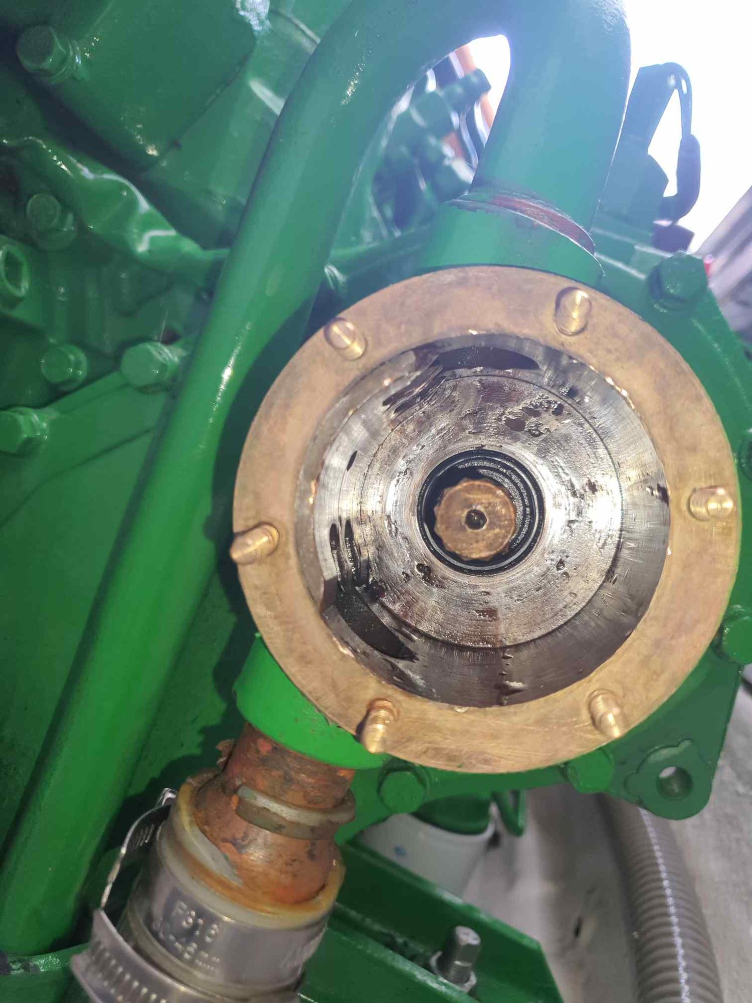

Nu har jag testat alla mina knep, men kommer ingen vart. Efter vinterförvaring suger min Volvo Penta MD30A inget sjövatten. Båten är en snipa med rak propelleraxel. Sjövattenfiltret är rent, impellern bytt utan resultat. Då jag häller vatten direkt till sjövattenfiltret suger motorn i sig, men med slutet filter cirkulerar det inget kylvatten. Bottenkranen är öppen, och vatten rinner lätt från filtret ut genom bottengenomföringen, så inget stopp där heller. Vad kan vara fel??🤯 Sjövattenfiltret är pentas orginal, gammalt men hittar inga fel på det heller. Med stängd bottenkran hålls filtret vattenfyllt, så inga läckor. Och även om där fanns en liten spricka borde väl något vatten cirkulera i alla fall, men nu kommer inget ut med avgaserna? Inget läcker heller inne i båten. Goda råd mottages tacksamt!

Antagligen är det så att impellerhuset eller locket är lite slitet och att impellern vispar runt luft utan att skapa tillräckligt undertryck. För att veta om det är så, testa att stänga bottenkranen, fyll filtret med vatten så att all luft åker ut, sätt på locket så att det blir tätt och öppna bottenkranen igen. Med vatten i hela systemet kan impellern pumpa som avsett.
Har kört flera säsonger på det sättet tidigare, nackdelen är väl att om filtret läcker in luft så sjunker vattennivån och man kan behöva göra om operationen efter ett längre stillastående. Men för mig höll det hela säsongen utan problem. Rätt lösning är väl att fixa pumpen, dvs kolla så att locket sluter tätt kring impellern och inte är repigt, och om inte det fungerar kolla impellerhuset. Men den här lösningen  kan fungera hela säsongen så du kan ägna dig åt riktig felsökning i vinter.

Tack för svaren, det löste sig till sist. Jag gjorde som @ABC tippsade, fyllde sjövattenfiltret med bottenkranen stängd. Innan det körde jag en hink vatten genom motorn genom att hälla direkt i filtret för att få ut ev. luftfickor. Sen cirkulerade kylvattnet fint. Återstår att se om det fungerar hela säsongen. Impellerhuset och locket börjar vara nötta och har en del "gropar", speciellt i bakkant. Hur känslig är pumpen för dessa månne? Pumpen läcker inte, men de kan kanske verka negativt på sugkraften? Filtret är Volvos orginal, kanhända det även börjar vara otätt och läcker in luft. Får hålla ögat på det också.
