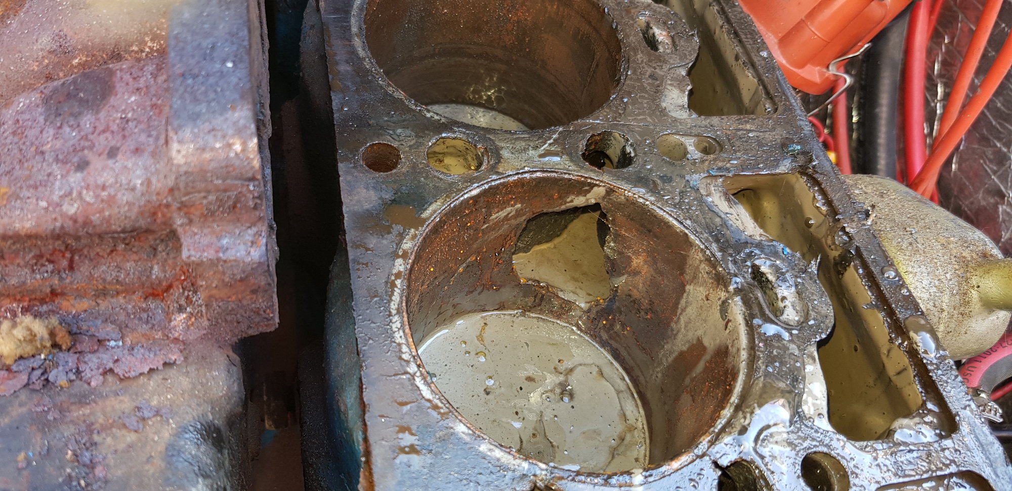

Har ett B20 block jag tänkte ersätta mitt gamla aq130 block med som har en helt förstörd cylinder, eller vad sägs om ett ca 5 cm stort hål i en cylinder.

Här en bild på gamla blocket och dess fel..
